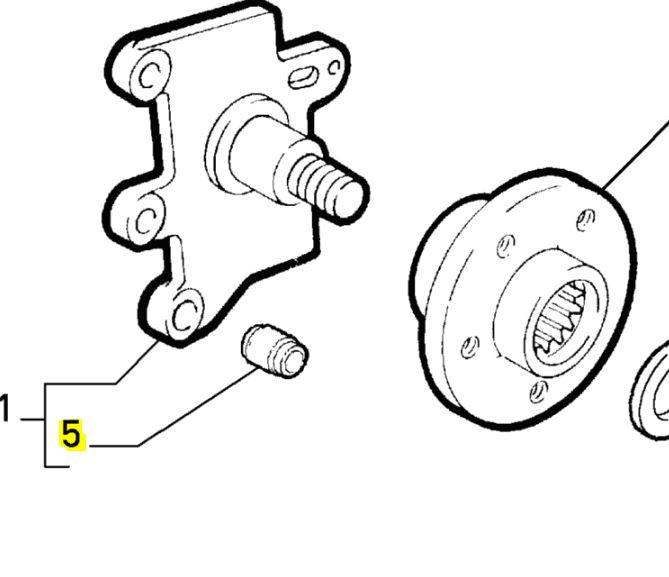

Provjeri si luft kuglićastog selena na dnu rukavca,za njega nema strongflex kolko vidim,a on kad ode kotač je dosta u minusu! Nije tipićan gumeni selen već tvrđi više nalik na ležaj.za potpuni nagib i dovođenje zadnjeg kraja u "nulu" moro bi se poigrat s chamberim u takozvanoj kućnoj radinosti ako imaš znanja da ne pogineš,jer si mislio da si pametniji od tamo nekog inžinjera!  :mah:
Imaš možda neku fotku ili shemu iz epera (ili šifru, pa ga nađem) tog selena, jer nemrem baš skužit koji bi to i di bio?
Ovo mislim da nije, jer mi se čini kao doljnji koji se veže na uzdužnu sponu:
Mr. Wolf
  • Postova: 4346
Odg: Vilice i seleni/ cijene i iskustva
« Odgovori #1794 u: 10-01-2019, 08:47:43 »
ak pitaš za GTA to ti je onda ovaj:
https://www.strongflex.eu/en/alfa-romeo-147-00-09/1325-rear-tie-bar-to-hub-bush-5902553500769.html
« Odgovori #1795 u: 10-01-2019, 10:32:59 »
Ili taj sa slike ako hočeš orig. gumeni  :ok:
Offline R
  • Postova: 317
« Odgovori #1796 u: 10-01-2019, 10:46:03 »
Ok, sad je jasnije, fala dečki. Tog sam promijenio i strongflex je  :hap:  ...već sam zabrijao da sam zaboravio promijenit neki od selena zadnjeg ovjesa (koliko znam 4 poprečne spone, 2 uzdužne spone, 2 spone balansice i 2 selena balansice bi trebalo biti sve vezano uz zračnost/gumene dijelove zadnjeg ovjesa)
