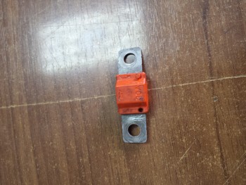

Gdje nabaviti ovakav osigurač?  :?:
Danas me u 4 dućana u Daruvaru blijedo gledali kad sam im donio
Offline chakija
  • Postova: 5944
  • Karma: 81
  • AR 159 SW 2.4 JTDm
    • Bjelovar/Zaprešić
Odg: Releji i osigurači (općenito)
« Odgovori #48 u: 07-01-2016, 13:49:20 »
Ja sam za kiu morao u ovlašteni u viroviticu i čak ga ni oni nisu imali bez narudžbe pa su mi skinuli s neke slupane
Offline maXonja
  • Postova: 2680
  • Karma: 48
« Odgovori #49 u: 07-01-2016, 15:09:10 »
Uzeo nakraju gole pleh osigurače (bez kućišta) od nekog drugog auta, na rupe pašu taman samo što nemaju tako full rupe nego imaju na krajevima uši u obliku slova U
Jedino je problem što nije bilo slabijih od 50A, a ovaj koji ja trebam je 30A, zato bih htio nabaviti original

Od cega su to uopce osiguraci?

IGN (30A) i ABS (60A)
Ujutro dam kontakt i ne očitava mi kod ključa, idem provjeravat osigurače i kad sam vraćao nazad taj malo sam prejako stegnuo jednu maticu, zakrenuo se i pukao je.
Nakraju sam skužio da mi + klema nije bila zategnuta kako spada, zategnem ju i odmah proradilo  :fp:
