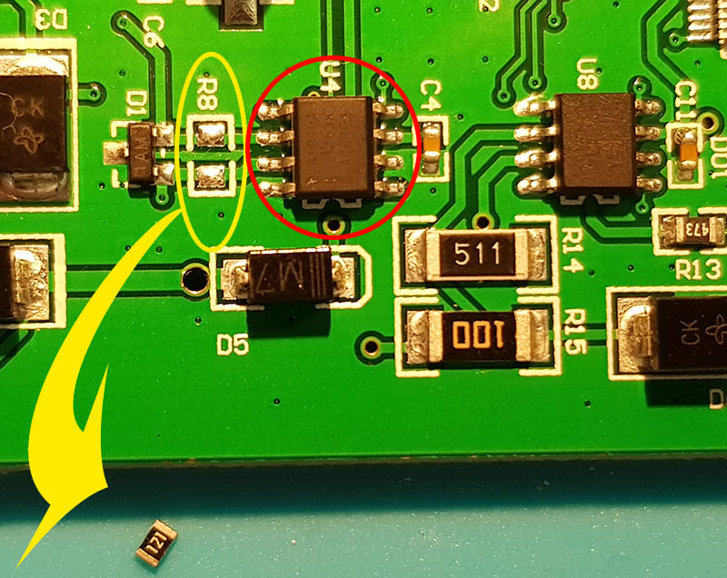

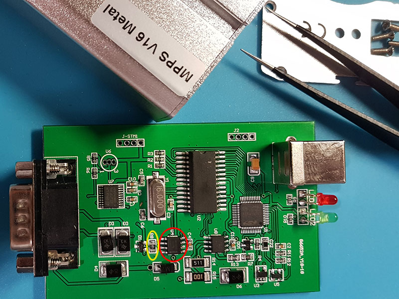

Radi se o MPPS v16. Konkretno, ovaj.
Uzeo sam ga samo za svoje potrebe. Nikad se prije nisam time bavio (niti želim profesionalno), a htio bih malo upoznati se time i poigrati na svom autu. Da, iščitana mapa je potpuno original, isto kao i sam auto. EGR i DPF su i dalje u igri. Ne zadugo, nadam se.
Sve sam skloniji vjerovati da je problem u mpps-u, jer ni ja na webu nisam pronašao da netko ima sličnih problema sa spajanjem na Alfu 159.
MPPS v13 radi bez ikakvih problema, tebe zeza zbog CAN sustava ( kao i multiecuscan fiat kada oces se na abs spojit)
Svaka ti dala! Problem riješen i sve radi! :)
Kad si spomenuo da zeza zbog CAN sustava, usmjerio si me prema riješenju problema. Ne znam kako mi to nije palo na pamet, jer sam i prije znao imati problema s CAN mrežama (ne u autima, već u drugim tipovima elektroničkih sklopova).
Ako netko bude imao sličnih problema, evo rješenja kako prilagoditi MPPS v16. Potrebno je samo odlemiti terminirajući otpornik (označen žuto) koji se nalazi između CANL i CANH linija od CAN Bus Tranceiver-a (označen crveno). Ovaj je bio od 120 ohma, ali se vrijednosti mogu kretati od 60-120 ohma.
