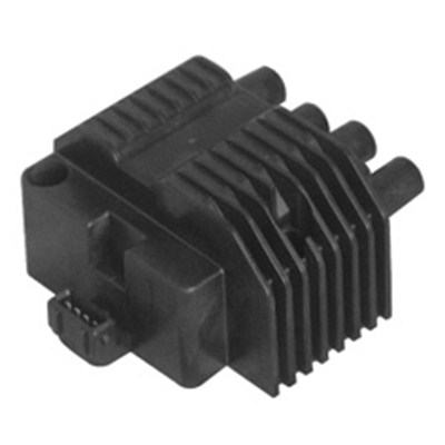

« Odgovori #1843 u: 26-11-2014, 08:19:25 »
Pozdrav, jel ima netko sliku bobine da vidim kako izgleda? 1.6 boxer.
  • Postova: 42943
Odg: Alfa 145 / 146
« Odgovori #1844 u: 26-11-2014, 08:23:57 »
  • Postova: 21689
Odg: Alfa 145 / 146
« Odgovori #1845 u: 26-11-2014, 08:33:53 »
Zahvaljujem :da: cijena prava sitnica :hehe:
