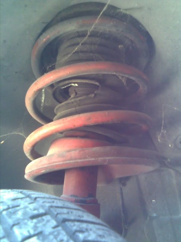

danas sam naletija na jednu 33 1.5 karavan serija 1, cila je raščerupana, bez motora... ono šta me zanima je kakve su ovo opruge (obične, sportske..) ne pari se da su baš tvrde,a i ne mogu ocijenit jesu šta niže jer nema motora
Boxer
Odg: Alfa 33
« Odgovori #3573 u: 25-05-2009, 15:44:59 »
Obične :da:

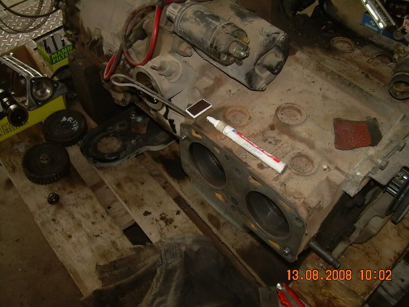

kako tocno provjeriti koje je kubikaze masina...trazili smo po bloku ali ne mozemo nac...
Boxer
Odg: Alfa 33
« Odgovori #3585 u: 01-06-2009, 23:27:53 »
Traži ovaj broj ispod kutije filtera zraka

taj broj oznacava koju masinu?
Boxer
Odg: Alfa 33
« Odgovori #3587 u: 01-06-2009, 23:36:02 »
1.3/1.4 je 80
1.5/1.6 je 84
1.7 / 1.7 16v je 87 :ok:

opet isto pitanje...kako vidjet koja je kubikaza na starom tipu masina?
Kakvom starom tipu mašina?! :?:
druge glave, one bez hidropodizaca...drukciji blok masine sa onim poklopcima...
ovaj broj pise na novom tipu kao 33 serije 3...

« Odgovori #3592 u: 02-06-2009, 22:38:15 »
Isto ti je i kod starijih modela. :ok:
Nije isto, kod starijih modela nema tog broja nego se to vidi po seriji motora odnosno po broju vidljivom ovdje na ovom svježe očišćenom dijelu uokvirenim bijelom bojom
trazili smo na dve masine starog tipa i nema tog broja...
Svi blokovi su potpuno isti izvana a i ti poklopci ne znače ništa, evo ti moj motor s starim poklopcima a glave imaju hidropodizače i motor je 94-a godina iz 145 :da: :da:
Na glave s hidropodizačima se može staviti bilo koja bregasta jer su iste a s njima i bilo koji poklopci :ok:

« Odgovori #3596 u: 02-06-2009, 22:45:44 »
Ja imam jednu bez hidropodizača, starija mašina i na njoj uredno piše 84, znači 1.5...jedino ako netko nije na noviji blok stavio stare glave.

@ Boxer...ok, sad znam za te poklopce...
kakve su poznake za koju mainu...tocnije zanima me sto mora pisat ako je 1.2/1.3, a sto ako je 1.5

« Odgovori #3598 u: 02-06-2009, 22:46:58 »
Do 86-e se označavalo samo brojem motora a onda je uvedena i oznaka na bloku ispod karbova...tako nekako to je došlo malo prije IE motora :da:
Boxer
Odg: Alfa 33
« Odgovori #3599 u: 02-06-2009, 22:54:12 »
Evo ti po redu za sve ikada napravljene
