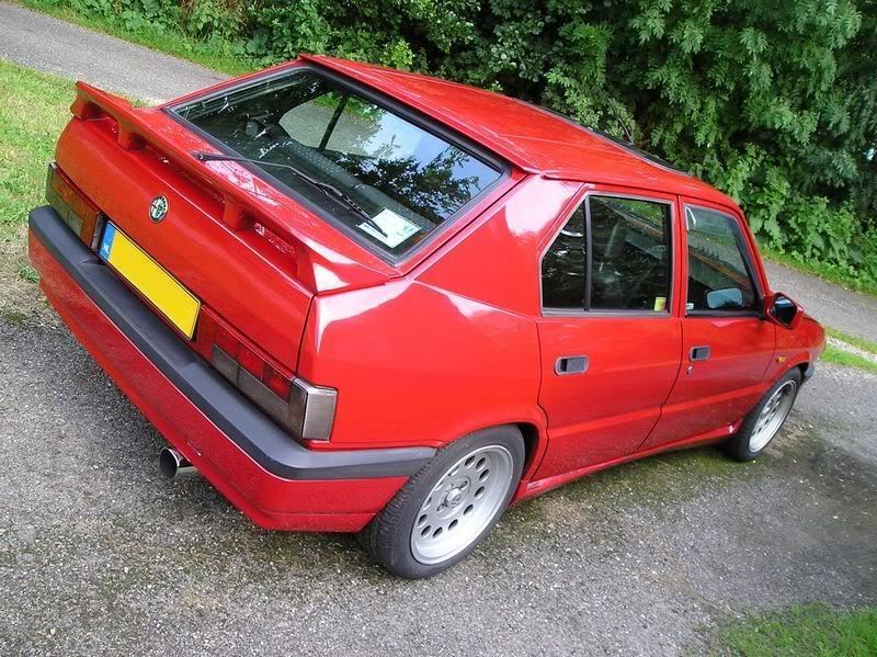

« Odgovori #1012 u: 19-01-2008, 10:54:40 »
jesu ovo Ronal felge, i ima li to di kupit?
NenoVU
Odg: Alfa 33
« Odgovori #1013 u: 19-01-2008, 11:56:28 »
Brale moj ,gdje imaju takve felge i ja bih volio znat.... :love: :love3:
Znaš ko u onom filmu... I TATA BI SINE  :craz :craz

Odg: Alfa 33
« Odgovori #1014 u: 19-01-2008, 13:50:07 »
da još ima ovih "75" 33ojki, predivno. Još uz to u pravoj boji :D

« Odgovori #1015 u: 19-01-2008, 20:41:00 »
Offline Radge
  • Postova: 1463
  • Karma: 174
    • Đurđenovac
Odg: Alfa 33
« Odgovori #1016 u: 19-01-2008, 21:02:31 »
izgleda totalno ludo i otkačeno
šteta što ono naprijed nije sam u crvenoj boji
barem po meni
