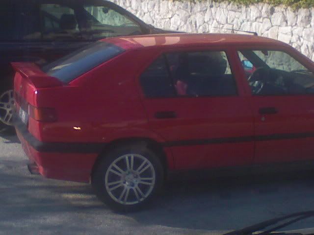

1992, reg. 07/09, (da ne davim sad s pricom o zeni vozacu i servisima kod Valencica ... :) ), 1800 EUR, 4x4 radi, gume odlicne.
Ne rade instrumenti (okretaji i brzina), pa ako netko ima ...
Pozdfrav, OrMar

Provjeri ti prvo sondu i instalaciju sonde brzinomjera ,prvo to rine ,tek onda čukice  :craz :ok: ,da ne kupiješ brzinomjer bezveze  :hehe:

 :o000:  :love3: :love: pa fino si tržio...  :love:
