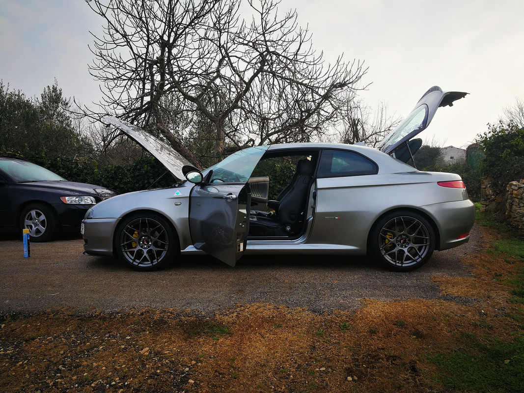

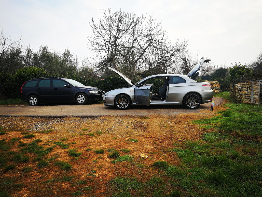

Ja imam ovako. 18cola 1300kn kom nove novcate.
« Zadnja izmjena: 20-02-2021, 14:39:03 od Alfista145 »
  • Postova: 8973
Odg: Felge
« Odgovori #5695 u: 20-02-2021, 14:40:13 »
Lijepo su sjele. Koji je model?
  • Postova: 21690
Odg: Felge
« Odgovori #5696 u: 20-02-2021, 14:42:36 »
To su Japan Race JR18.
Meni su bile najlipse od JR
Ova JR felga je brutalna i odlično izgleda na GT... nikad mi nisu bile jasne cijene MS 18" i sličnih modela od 4000-5000kn koje su stare 15ak godina, radije dati iste pare za ovako nešto novo.
