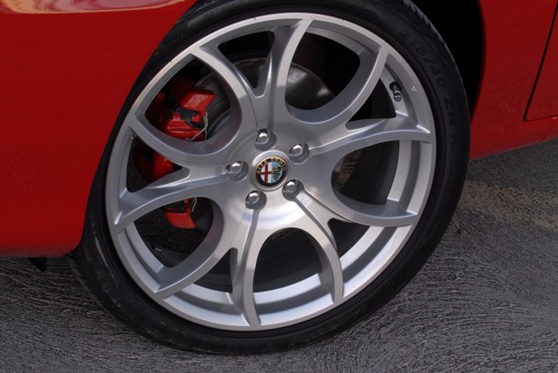

18" felge, tvornička ugradnja za MiTo QV.
7.5x18 ET42

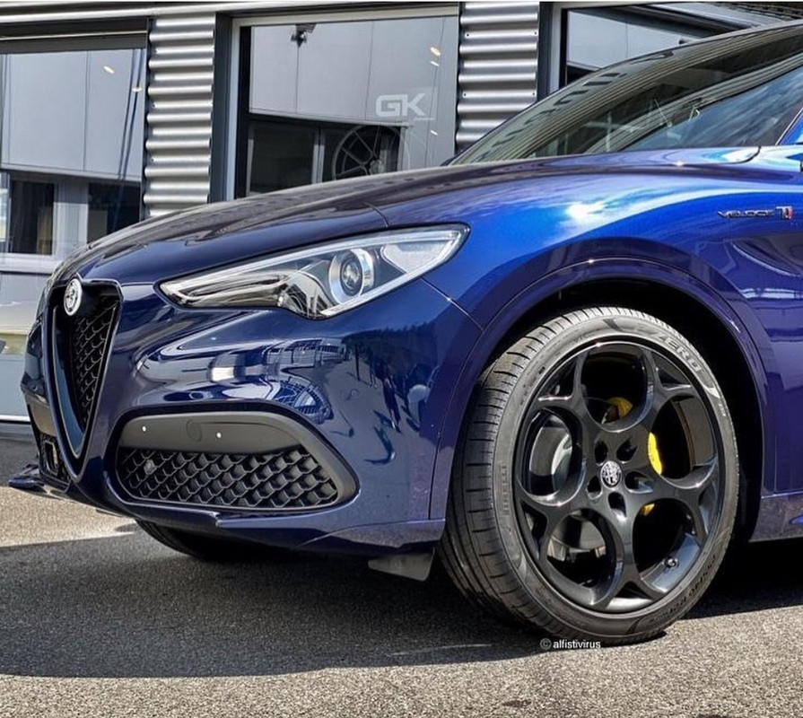

Odg: Felge
« Odgovori #5733 u: 06-04-2021, 09:13:50 »

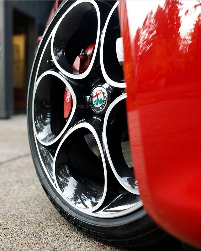

Meni su ove top za Stevicu.
« Zadnja izmjena: 06-04-2021, 09:14:40 od mare-ri »
No turbo, No problem...
  • Postova: 4051
Odg: Felge
« Odgovori #5734 u: 06-04-2021, 14:42:39 »
To je 20" ili 21"?
Ide li uopće 21" na Stelvio? (Službeno bez atesta)
Offline mare-ri
  • Postova: 1198
  • Karma: 118
  • 147 GTA & Stelvio 2.2
    • Fiume
Odg: Felge
« Odgovori #5735 u: 06-04-2021, 14:47:42 »
To je 20" ili 21"?
Ovo je wsp 20x9".
Na ove "obicne" ne, za Q neznam.

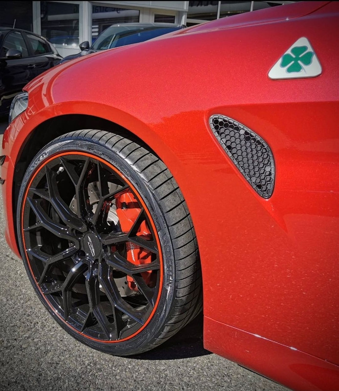

Dark Miron 21"
  • Postova: 4051
Odg: Felge
« Odgovori #5737 u: 11-04-2021, 20:06:14 »
Dark Miron 21"
Uopće ne djeluju kao 21" Onako na prvu bi rekao 19". Malo ih izvlači niska guma.

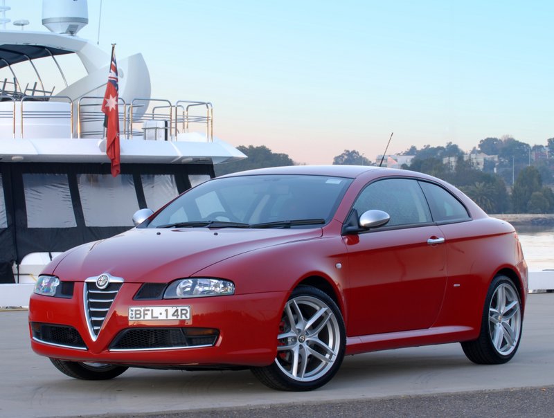

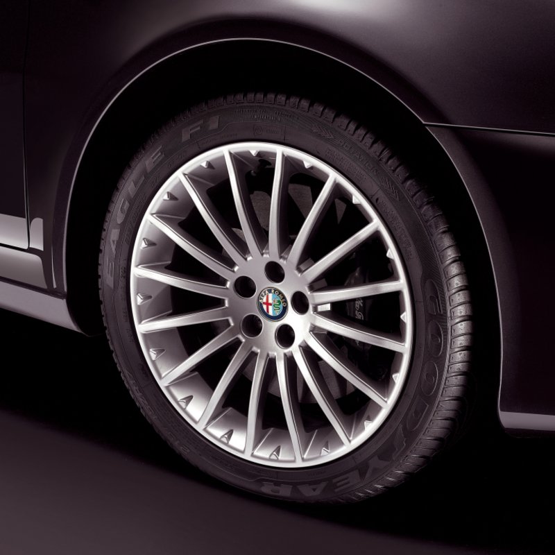

18" felge (gume 225/40), tvornička ugradnja: GT Quadrifoglio Verde - Cloverleaf, GT 100th Anniversary Limited Edition,
GT Sport i GT Monza.
8x18 ET32

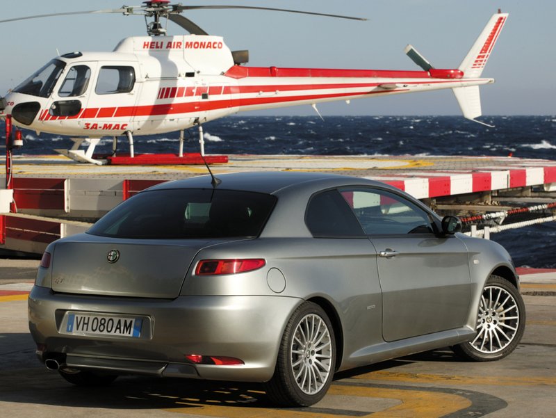

« Odgovori #5743 u: 16-04-2021, 23:26:22 »

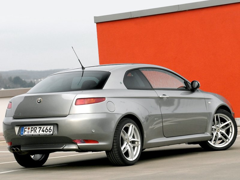

17" felge (gume 215/45), tvornička ugradnja za GT. Proizvođač felgi: Toora.
7x17 ET35

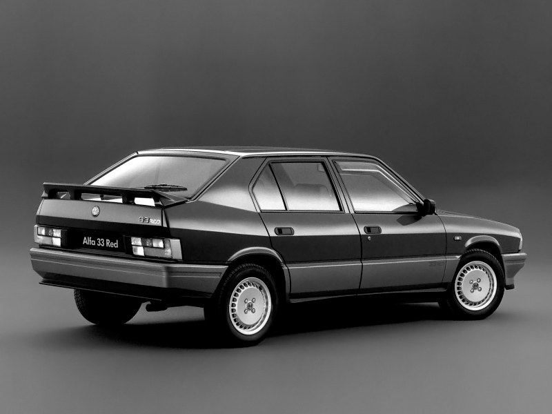

14" felge (gume 185/60), tvornička ugradnja za 33 RED. Proizvođač felgi Speedline.
5.5x14 ET39

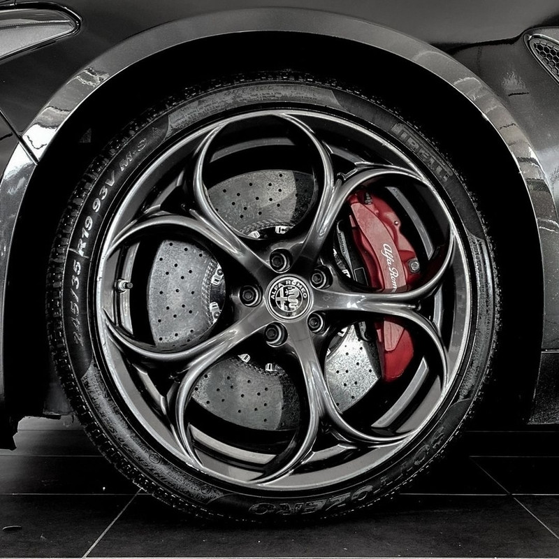

« Odgovori #5746 u: 26-04-2021, 14:14:47 »
Evo ljudi da podijelim svoje iskustvo sa montiranjem felgi od Stelvia QV na nas non QV.
Po forumima cete naci dosta filozofije o tome da li pasu ili ne, u kratko da pasu jedino QV ima dvojne dimenzije pa na ovim od 10" 255 guma je mrvu razvucena.
Znaci dimenzija  QV felgi je 20 x 9 prednje, i 20 x 10 straznje.
Original dimenzija za non QV model bi bila 20 x 8.5 sve 4 felge.

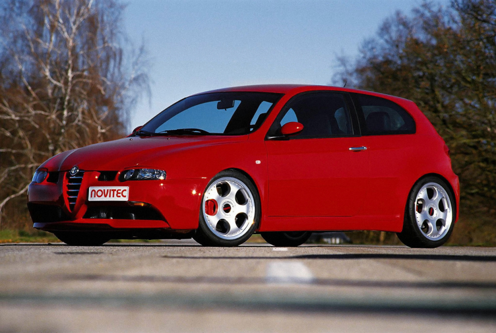

« Odgovori #5755 u: 28-04-2021, 22:46:07 »
18" Novitec N5 (8x18 ET30), težina felge 13 kg. Proizvođač felgi INTRA (Njemačka).
:ar: 147 GTA Novitec

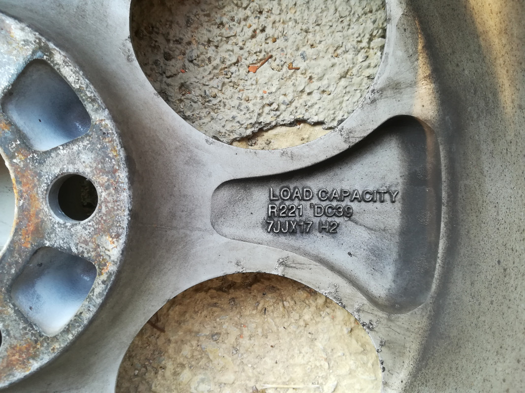

« Odgovori #5757 u: 01-05-2021, 21:09:28 »
"Ljubitelji motorizacije mogu lako pročitati veličinu, offset (ET) ili širinu alu felge, ali alu felge također identificiraju i druge parametre.
Što znači oznaka “7J×16 H2 ET45 ?
7 je oznaka za širinu alu felge, alu felga je široka 7 inča (1 inča = 2,54 cm), pa je alu felga široka 7 × 2.54cm = 17,78cm
J – oblik ruba. Danas za osobne automobile najčešći tip “J”
16 je promjer alu felge izražen u inčima
ET45 je udaljenost uzorkovanog područja alu felge od osi simetrije alu felge, izražena u milimetrima (mm), a određena alu felga je udaljena 45 mm od osi. Što niži ET alu felga ide dalje (širinu), veći ET alu felga je više uvučene ispod blatobrana
oznake na alu felgama
Što znače slova J i H2 na alu felgi?
A – bicikli, motocikli, skuter, kombi, viljuškari
B – stare alu felge do 6″
D – bicikli, motocikli, skuter, kombi, viljuškari
E – kombi, traktori (prednji kotači) s “polupropusnim” diskovima
F – poluprikolice, viličari
J – osobni automobili
JJ – off-road 4×4 automobili
S – komercijalna vozila
T – komercijalna vozila
V – komunalna vozila
W – traktori uglavnom stražnja osovina
Ostale oznake:
Oznaka 5 × 114,3:
5 – Broj montažnih otvora, 114,3 – promjer kruga na kojem su montirane rupe (tzv. Pitch)
CH 68 – promjer centralne rupe
Slovo H označava sigurnosnu letvu ruba:
H1 – jednostrana
H2 – dvostrana"
Čitajući ovo ispada da je ova felga za 4x4 vozila?
« Zadnja izmjena: 01-05-2021, 21:10:20 od petra »
