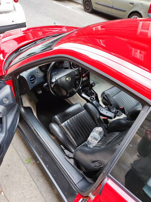

Pozdrav svima,
Evo da predstavim svoju GTV-jku. Ovaj auto u tocno ovoj boji mi je bio jako dugo zelja i napokon se u 11 mjesecu 2023 sve poklopilo da ju napokon uzmem. Naime, auto uopce nije u tom trenu bio na prodaju niti u oglasniku, nego sam za nju saznao skroz slucajno preko kolege s posla koji je iz Splita i ciji je poznanik bio vlasnik. Odmah smo krenuli u akciju i put Splita, ali naravno za inat je taj dan u Splitu padala biblijska kisa   :kosa: i dok je meni vlasnik objasnjavao sta je sve radeno na njoj i sta bi jos trebalo raditi ja sam vec znao da bez nje nejdem doma  :tooth i vec je taj vikend bila u Zagrebu.
Inace radi se o 2.0 TS , 1996 godiste, znaci PH1 sa skromnih 270 000 km, koliko sam skuzio uvezena je iz Italije i dosta dugo je bila u Splitu. Bivsi vlasnik Zeljko se dobro brinuo za nju i napravio hrpu posla od motora, podvozja, elektrike, unutrasnjosti itd.
Za sada je ovih godinu i sitno bila manje vise u garazi zbog osobnih obveza ali ove godine smo napokon krenuli u akciju  :hello:
Prvo krecemo s mehanikom i usput radimo na svim "styling" sitnicama. Auto se super vozi i limarija je super ocuvana ali naravno godine su odradile svoje i to se najvise vidi na gumenim djelovima kao kederi, brvte i plastike.
Pa evo i par slika i vidimo se na susretima

Dobro oko kolega  :respect: Volan ostavljam, ljepsi mi je Ph2  :hap: samo ce ici zajedno sa kozom oko rucne i mjenjaca na tapeciranje, crna koza sa crvenim koncem je plan. A sicevi jos razmisljam, prednji su Ph2 a zadnji Ph1, definitivno bi htjeo imati isti set, tako da je plan da nabavim ili zadnje Ph2 ili prednje Ph1. Gledam aktivno online sta se nudi.

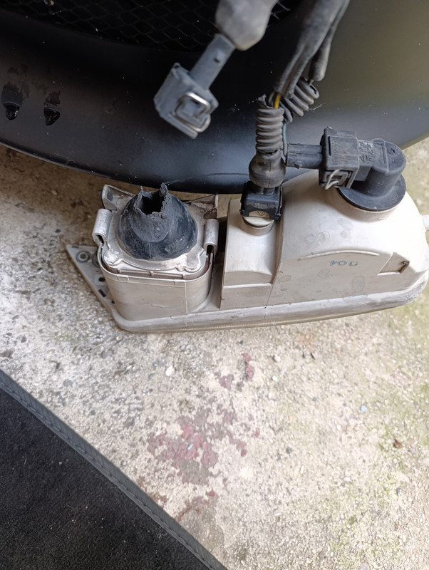

1. Vidim ne rade meni maglenke, reko sto posto su zarulje riknule, kad ono veselje, neki siledzija se bome igrao s njima, u meduvremenu nabavljene i montirao "nove" maglenke (cak sam nabavio i one trokucite sta ide s nima)

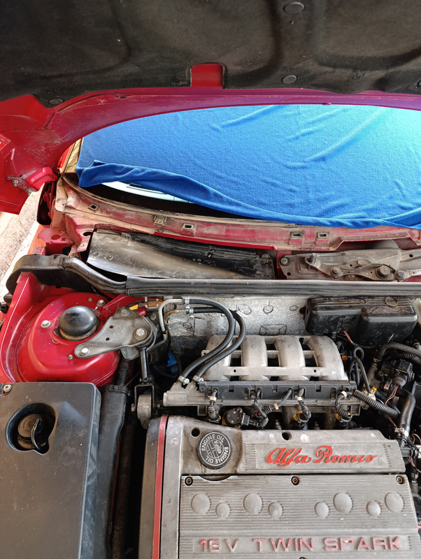

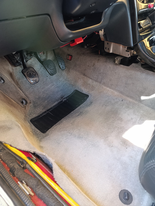

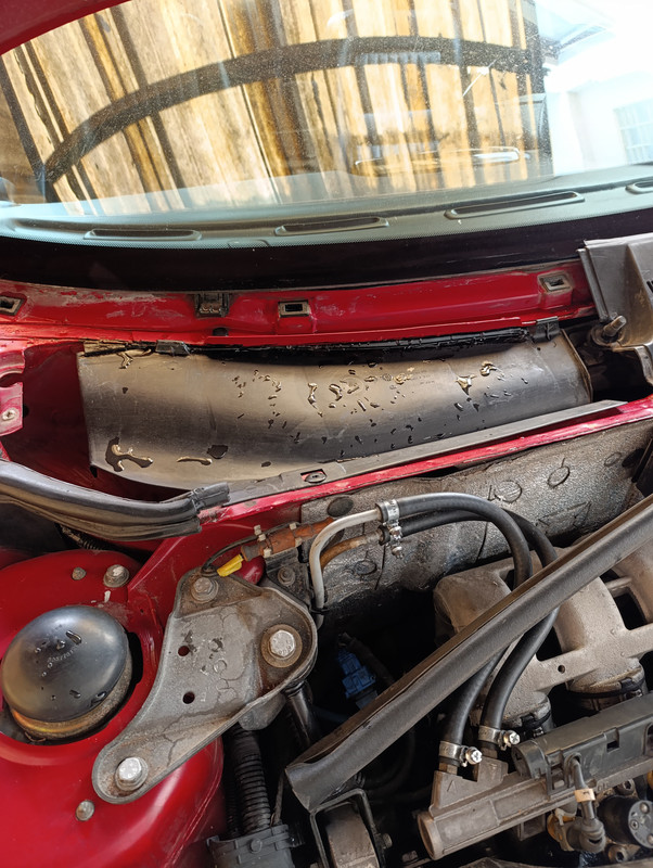

2. Primjetio na suvozacevom tepihu lagano mokro, i nije mi bilo jasno od kud curi, dizao tepih, zaljevao auto i napokon nasao, plastika koja ide preko usisa ventilacije u motornom prostoru se valjda od starosti/ topline laganano izoblicila i stalno ispadala, na kraju je lijepo uglavili i za svaki slucaj presli crnim silikonom,sad drzi i ne pusta

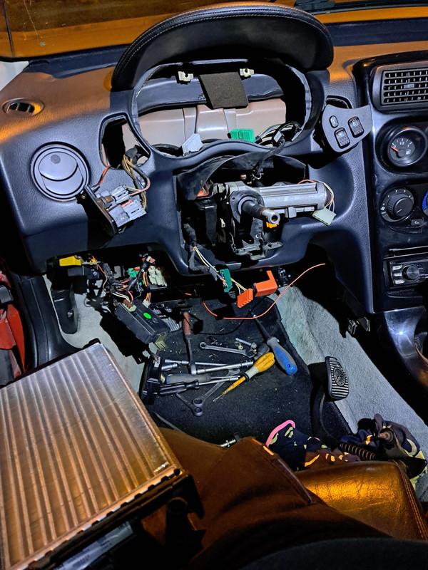

3. I naravno ne bi to bilo to da dan prije susreta u Cakovcu nije grijac kabine odlucio reci zbogom. Valjda mi je cijeli antifriz iscurio po vozacevom tepihu. Nista, skidaj prednji dio tepiha, posipaj pijesak za macke da upije sve i onda fenom isusuj do kraja. Posto je ovo Ph1 model, njemu je ventil za regulaciju grijanja odmah na grijacu montiran, problem je nastao jer se plastika unutar ventila raspala uletjela u grijac i napravila kaos. Naravno nabavio novi Nissens grijac i novi ventil i zahvaljujuci kolegi Josipu s foruma sve je sada montirano i radi.
