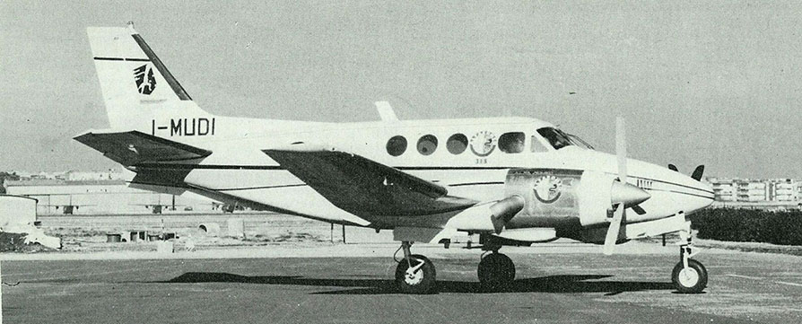

Neznam koji je model
Engine:
2 x Alfa Romeo 115 | 185 hp | Pistons
