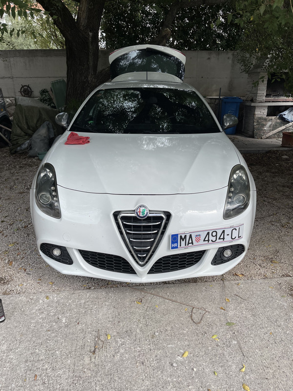

Krajem 11og mjeseca 2020-te sam kupio svoje prvo auto, i prvu Alfu, bijelu Giuliettu 1.4 MA iz 2010-te. Bila je medju najjeftinijima na oglasima, ako ne i najjeftinija, bila je u Splitu, ali je Baric bio brzi i uzeo je od vlasnika iz Splita, ali sam je nekoliko dana nakon uzeo od Barica. Cili zivot sam oko Alfi, tako da je jedini odabir bio neka Alfa, i ova Giulietta je uletila, plan je uvik bio benzinac, tako da je odluka pala na nju.
Kupljena je sa 242tkm, uvezena je iz Slovenije 2018-te, ima ugradjen LPG sustav. MA jedinica je promijenjena 2018-te, kasnije je promijenjeno kvacilo, diskovi i pakne, nosac motora i akumulator, medju ostalim sitnicama.
Solidna je bila baza, ali dosta toga ima za raditi na njoj
Par slika kad sam je skupio u Sisku:

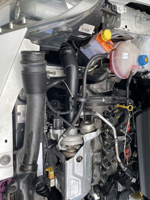

I onda prvi veliki kvar, otisla turbina, poslana u Rijeku na reparaciju:

Pa smo imali opet sagu sa turbinom, raspalo se jedno crijevo vakuuma i rezultat je bio iskrivljena osovina turba i luft, pa je opet poslana na reparaciju i montirana, usput ocistio separator uljnih para:

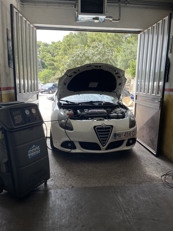

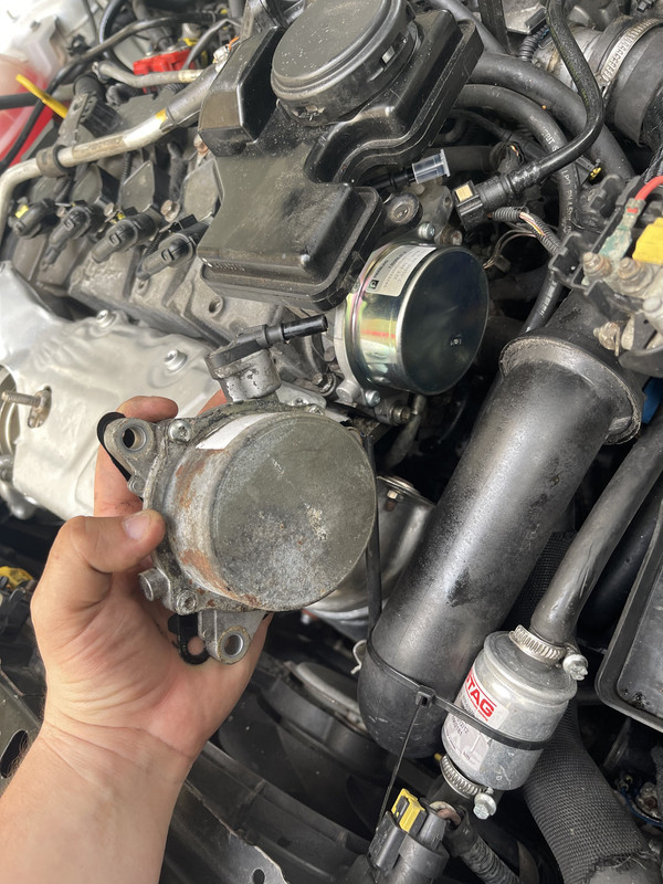

I zadnje je napunjena klima i promijenjena vakuum pumpa:

Na pocetku ljeta napunjena klima
Promijenjena vakuum pumpa

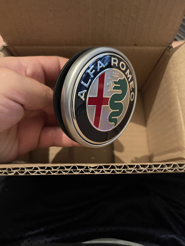

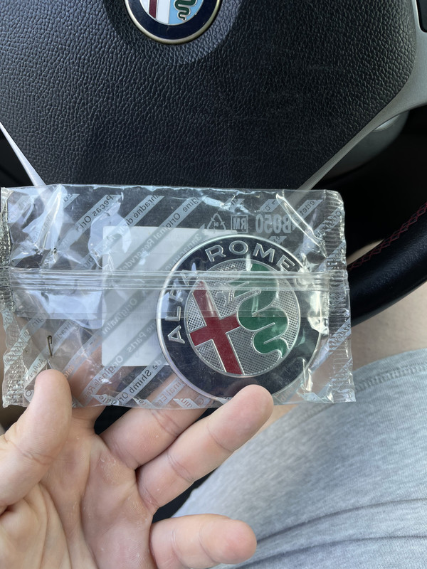

Kupio sam novi scudetto, novije OEM znakove, i novi zamjenski branik(stari krpani se opet raspao, steta prijasnjeg lakiranja)

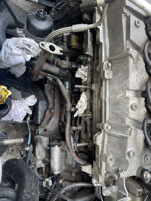

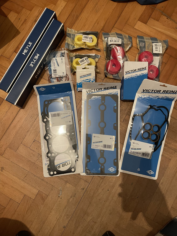

I onda sam narucio selene za prednji kraj, stabilizatore, B6 amortizere, kugle, i jos neke sitnice, i uz njih brtvu glave, brtvu poklopca, gumice ventila i vijke glave(pukle su bile dvije vide ispusne grane i iza njih je curilo ulje pa sam mislio da ce se trebat glava skidat, ali ipak nije, rijeseno je jednostavnije)
Rijesena glava, usput nasao da se raspalo crijevo s airboxa na turbo, naruceno novo u Prikratkog, sad treba cekati da stigne
Ovaj vikend bi trebao mijenjat prednje amortizere i ostale dijelove prednjeg ovjesa, i s tim sam rijesio komplet ovjes, iduce ce biti lakiranje novog prednjeg branika i jos neke kozmeticke sitnice :)

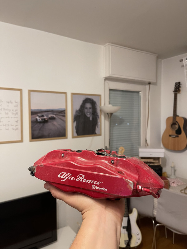

I onda mi je stiglo 50% prednjih kocnica  :lol

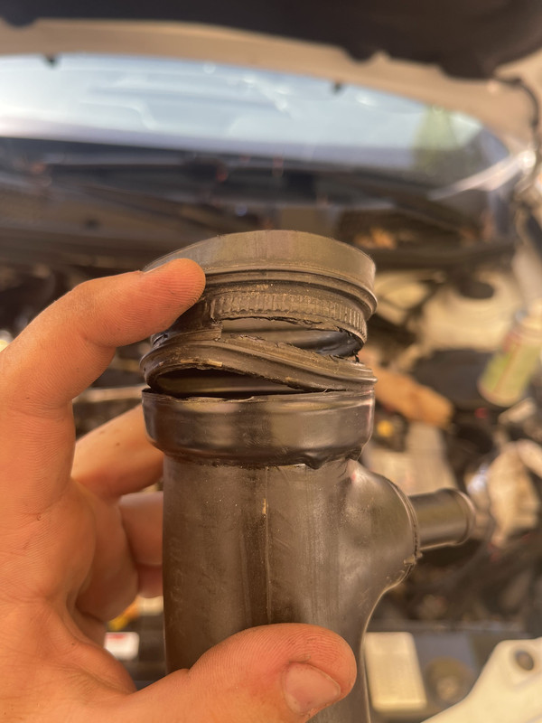

I za kraj, danas montirao novu cijev od airboxa do turba (500kn  :o000:), staro se komplet raspalo
