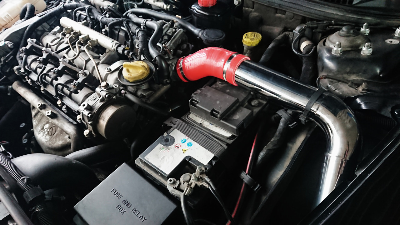

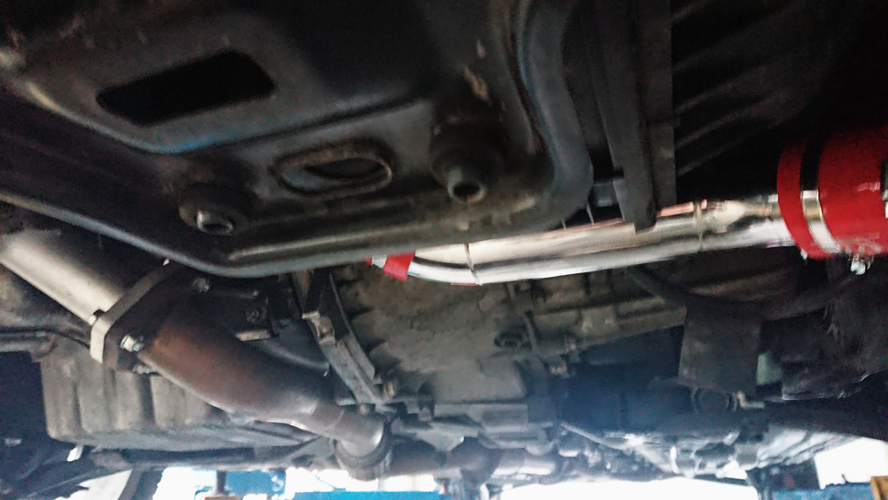

Cijevi inox

« Odgovori #459 u: 23-12-2018, 10:43:17 »
cijevi standard :song:
a SS se treba malo priviknuti iskreno
kraći je hod ručice,ali i grublji :dontno:

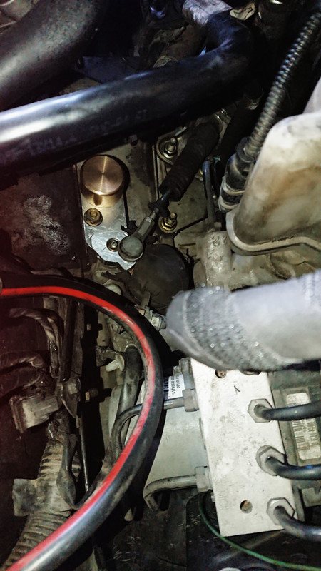

  • Postova: 2567
Odg: Alfa 147 Q2
« Odgovori #471 u: 27-12-2018, 21:15:30 »
https://newalfaparts.co.uk/home/308-gear-linkage-bushes-top-hat.html
http://shop.alfisti.net/Tuning-Styling/Alfa-145-146/Motor-Sports-Airfilters/Repair-Kit-For-The-Gear-Lever::8837.html
ovo bi trebalo
Šeširi idu na birač, i omogućavaju vraćanje ručice u centar i lagano upadanje u brzine. Ako ijedno od toga šteka, teško se šalta, ručica ostaje nagnuta, do njih je. Mogu se podmazivat, al to je kratkog vijeka. U AC-u su 50-60kn set, uzimao ih prije godinu ipo. Isto tako i sajle mogu biti izvor otežanog šaltanja ukoliko im se bužir raspao i mast se osušila.
A ovo drugo je sama kadica ručice, i ona je jedina odgovorna za bilokakav luft u brzini ili leru.
« Zadnja izmjena: 27-12-2018, 21:16:50 od M.P. »

Borna si mijenjo obadvoje ovo :?
  • Postova: 7648
Odg: Alfa 147 Q2
« Odgovori #474 u: 27-12-2018, 21:47:44 »
To sam osjetio i prije ugradnje SSa, samo sada se malo jače osjeća
Ti si mijenjao išta od toga?
ja nisam još ništa
u planu je nagodinu
  • Postova: 7648
Odg: Alfa 147 Q2
« Odgovori #478 u: 28-12-2018, 06:49:19 »
Mjenja se od dolje,auspuh mora dolje i cijeli lim koji drži ručnu i ručicu mjenjača,ima dosta posla
Samo ovo drugo
