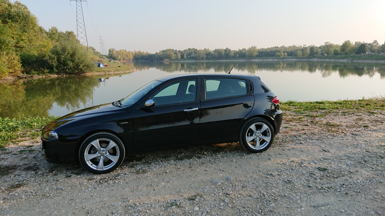

Evo moje na orginal oprugama i 17 felgama

Dobra

Tvoje original opruge su na pol puta od mojih do eibachovih.....

e i to mi je taman visina jer dosta km prelazim

147 Q2 ima amortizere iste kao i GTA
Opruge nemaju isti kataloski broj

Bas ju fino cuvas, tip-top :clap:
Sam joj fale Lambo vrata, znam di ih ima :p

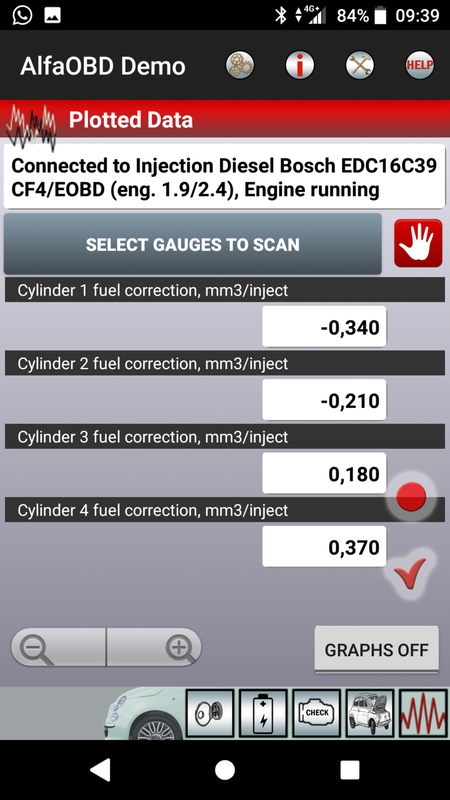

Kaže Alfa Obd očitanje injektora

Kao novo samo jos probaj na hladno toplo dal je tu negdje jer sam imao dobru razliku u tim uvjetima
Varijator sekta
