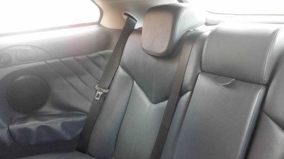

Ovo je česta pojava, ili izuzetak?
Offline marek1
  • Postova: 564
    • Sesvete
Odg: GT
« Odgovori #2133 u: 26-03-2017, 22:04:06 »
C
Cime si mazao, .eni sevte obje strane nakon kemijskog odljepile tj skupile i nisam nikako mogao rastegnuti dovoljno i jos uvjek me to malo hebe.
Online Big D
  • Postova: 3657
Odg: GT
« Odgovori #2134 u: 26-03-2017, 22:08:21 »
Ma vidio sam fotku na oglasu s njuškala, pa mi je upalo u oko.
  • Postova: 21825
Odg: GT
« Odgovori #2135 u: 26-03-2017, 22:16:25 »
To je moja gt, ova strana je u klincu i vozaceva strana, zato uzimam ko ima druge sve 4 i to je to neda mi se zajebavat ljepit a ispast ce kako ce ispast
Offline marek1
  • Postova: 564
    • Sesvete
Odg: GT
« Odgovori #2136 u: 26-03-2017, 22:20:09 »
Kod mene bio slucaj,ali puno bolje stanje i to nakon kemijskog, gliptonea i nekog mlijeka za kozu i ocito u kombinaciji s suncem je iureagiralo.
Rjesenje: druge oplate
Odg: GT
« Odgovori #2137 u: 26-03-2017, 22:29:16 »
Jel to crna koža ili tamno plava?
  • Postova: 6033
Odg: GT
« Odgovori #2138 u: 26-03-2017, 22:30:11 »
plava je koža...jako teško će naći oplate u ovoj plavoj boji jer su rijetke..
a meni se čini da je auto bio na mokrom kemijskom, a to ne smije, pa se sve raspalo, možda i "kartoni"
na koje je koža lijepljena..
ne znam dal se može popravit, možda uzet neke oplate, makar i alfatex, pa onda ovu kožu koja je u
autu da ti netko presvuče preko tih novih oplata.. jer tu plavu kožu ćeš vjerojatno tražiti godinama..
ili najbolje za početak pogledat šta se dogodilo ispod kože, pa ako je sve čitavo samo dati da se ponovno
zalijepi... npr ovim majstorima što rade volane i slično..

Hm da.. Tamno plava je koza. A nesto cu morat rijesit jbg jer ovo je bas ruzno.
Odg: GT
« Odgovori #2140 u: 26-03-2017, 22:34:47 »
Nekom tapetaru da to proba složiti jer kao sto ivan kaze plavu kozu je jako tesko naci

Trebalo bi ic kod tapetara i neka rijesi nekako
Odg: GT
« Odgovori #2142 u: 26-03-2017, 22:35:32 »
Ma domi to sredi bez problema
Btw,ja sam uspio to nekako sanirati u autu,ali nije to to sto sam htio. Jebiga,picajzla sam.
Dali ima negdje oplata u sivoj boji za kupiti?
Ispod tog tapicirunga je spuzvica koja ae skroz mrvi i to sam sve ocistio s drot kefom,ali kad sam sknuo taj skaj van i njega takoder ocistio. Probao sam ga tapetarskim ljepilom zaljepiti i to san dobio u matus designu i jos sam si usao kupiti istog u bauhaus. To se hebeno neda nategnuti i kad sam sve one utore i brazde,uspio nagurati i da tako ostane. Ljepo fino na moru,auto na suncu i to ljepilo ocito malo opet popusti i skaj se vrati u opusteni polozaj. Za sada je ok,ali kad sam zaljepio bilo je savrseno. Neznam kojim ljepilom bi to ucvrstio za oplatu,mozda silikonom ljepilom za staklabjer ova tapetarska su dobra ako ne moras skaj natezati da ga imas dovoljno da pokupi sve utore neravnine itd
Offline marek1
  • Postova: 564
    • Sesvete
Odg: GT
« Odgovori #2144 u: 26-03-2017, 22:51:57 »
Btw, matus mi je reko da nema sanse da to rijesi.
Nove oplate su jedino opcija jer se to tvornixki grije ljepi i presa na oplatu i tako koza ostane sa svim naborima,brazdama itd.
