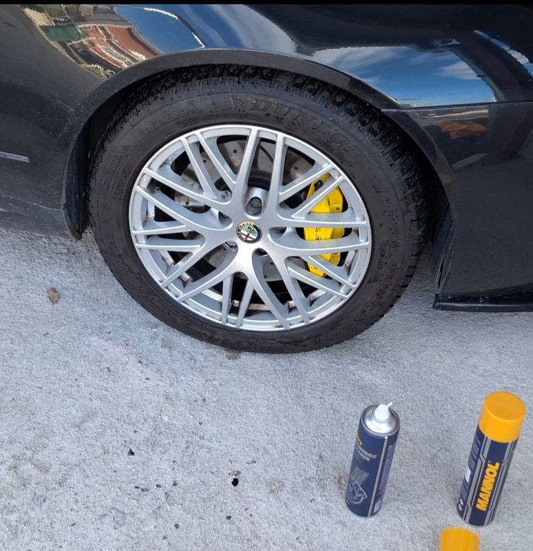

Odg: Alfa 159 Gume & Felge općenito
« Odgovori #707 u: 14-11-2024, 16:37:27 »
Evo moje 17" zimske na 159 su original, 7,5x17 et41 i bez problema na 330 Brembo
« Zadnja izmjena: 14-11-2024, 16:41:16 od Nikola_159_ST »
