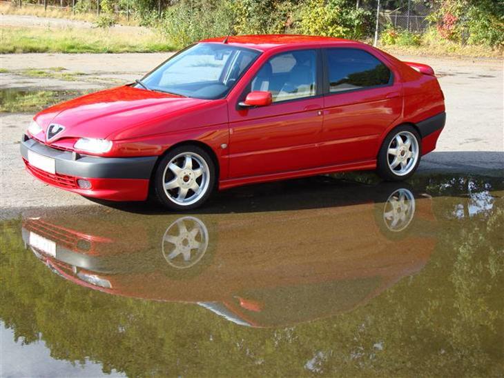

:o000: a gdje boja nestala...ili se to meni cini :?
Jel bio metalic?
Offline Bero
  • Postova: 2249
  • Karma: 79
    • Jastrebarsko
Odg: Alfa 145 / 146
« Odgovori #6451 u: 26-11-2017, 22:17:32 »
Čemu toliko drame, normalna stvar za ne-metalik crvenu boju da apšisa s vremenom. Ipak pričamo o 17-18 godina starom autu   :roll:

Odg: Alfa 145 / 146
« Odgovori #6453 u: 26-11-2017, 23:15:50 »
Nije metalik boja :ok:
