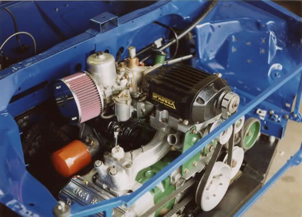

Offline Raziel
  • Postova: 8255
  • Karma: 555
    • Sv. Klara, Kutina
Odg: Alfa 33
« Odgovori #1757 u: 04-06-2008, 22:30:11 »
Iz iste galerije:
 :care  :care
Meni je želja jednog dana imat kompresor na Boxerici! Jednog dana...  :song:
Al baš i ne kužim ovaj sistem na slici...  :?:
