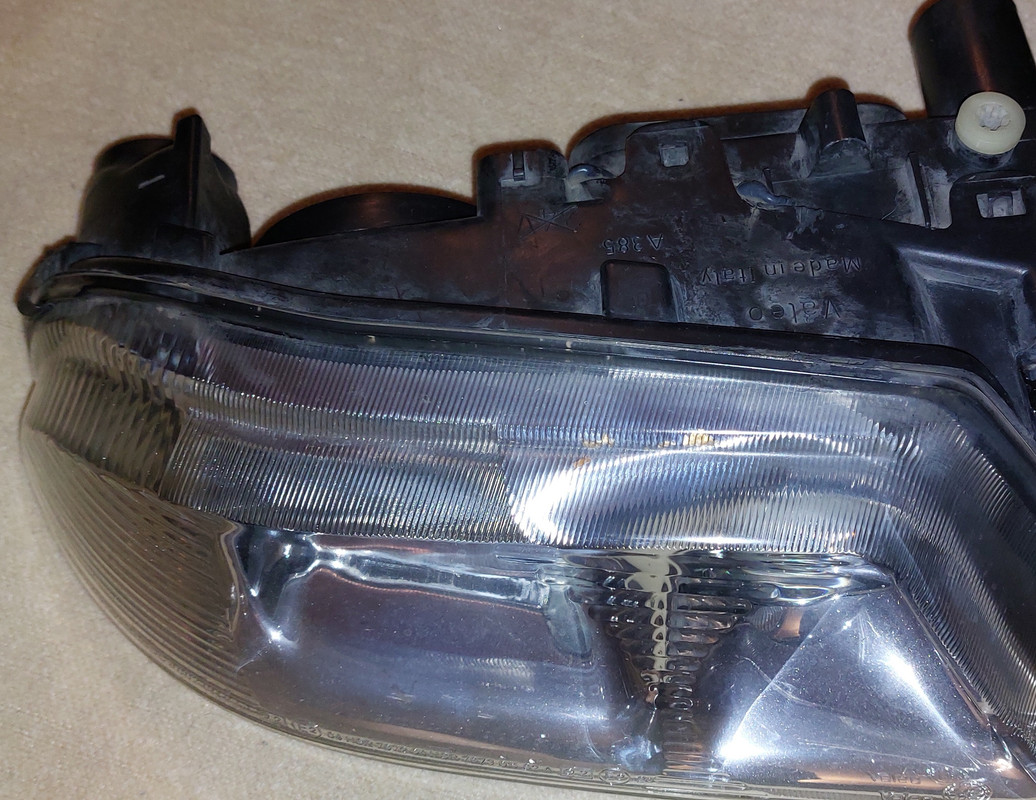

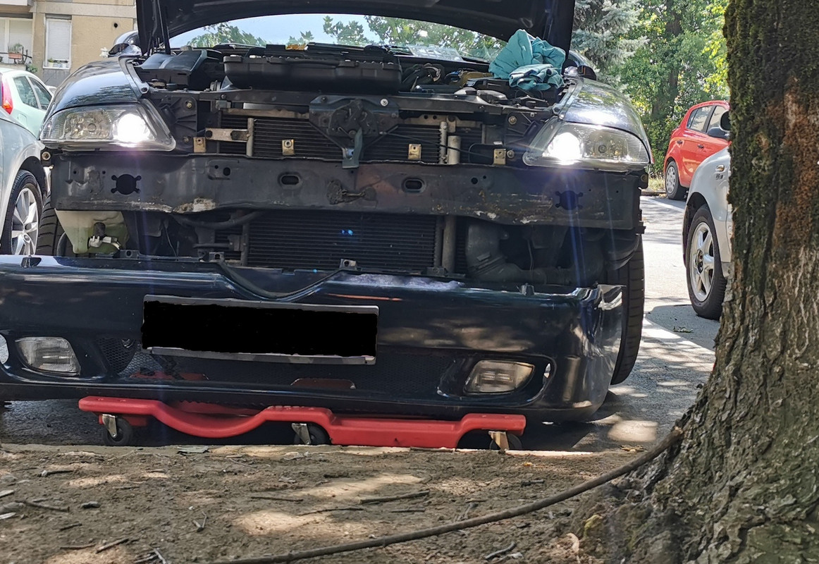

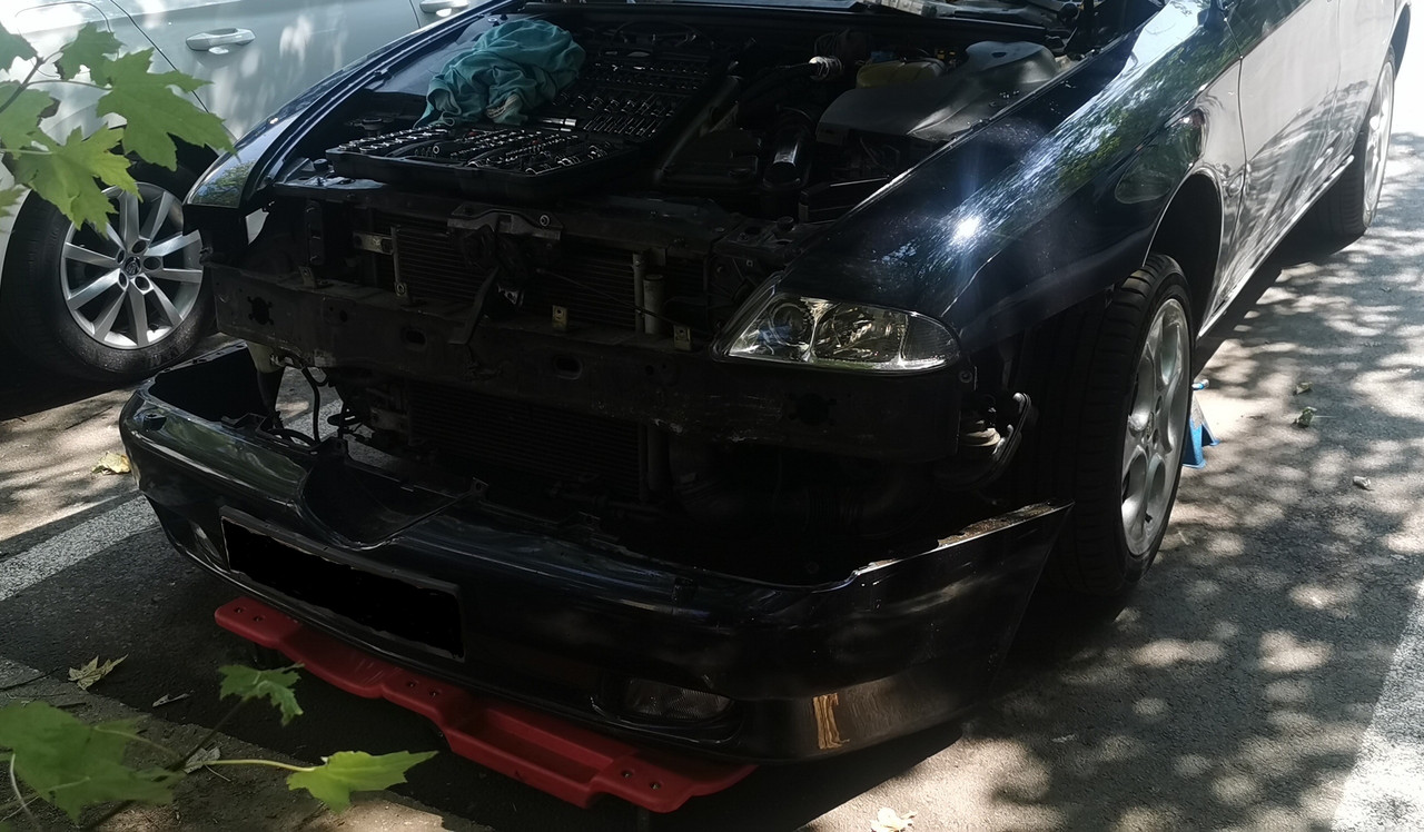

Za skidanje prednjih farova potrebno je ukloniti  prednji branik.
Nakon što su svjetla skinuta s auta, prvo su oprana iz vana jer su bila jako zaprljana.

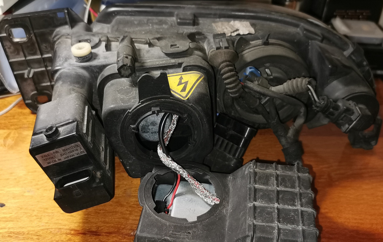

Rastavljanje prednjih farova, kako bi se omogućio pristup samim sjenilima.
Bez žurbe.
post a picture online

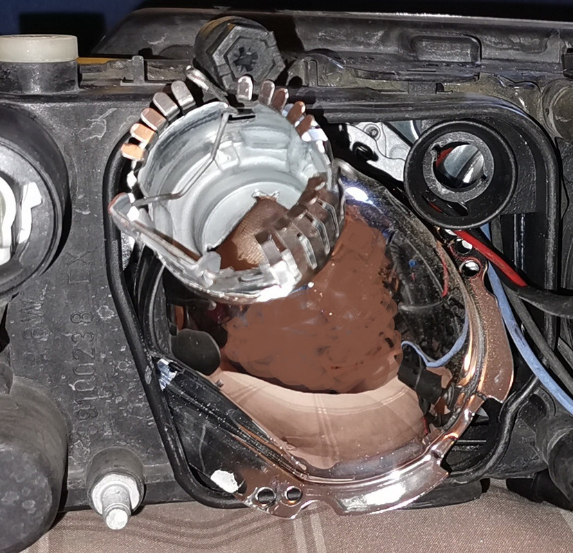

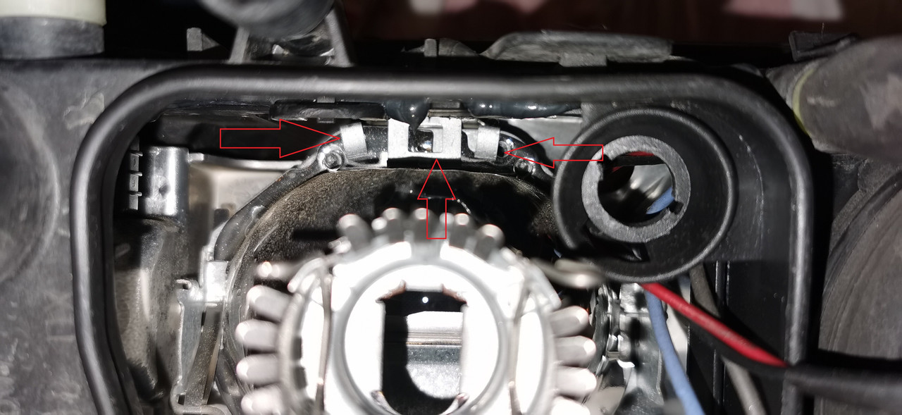

Reflektori su pričvršćeni za far  s 5 metalnih kopči, kopče nije nikakav problem skinuti ali vraćanje je prava muka  :puke:

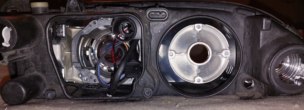

Vađenje samog reflektora iz fara.
Sve skinuto s prednjeg fara.

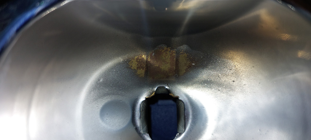

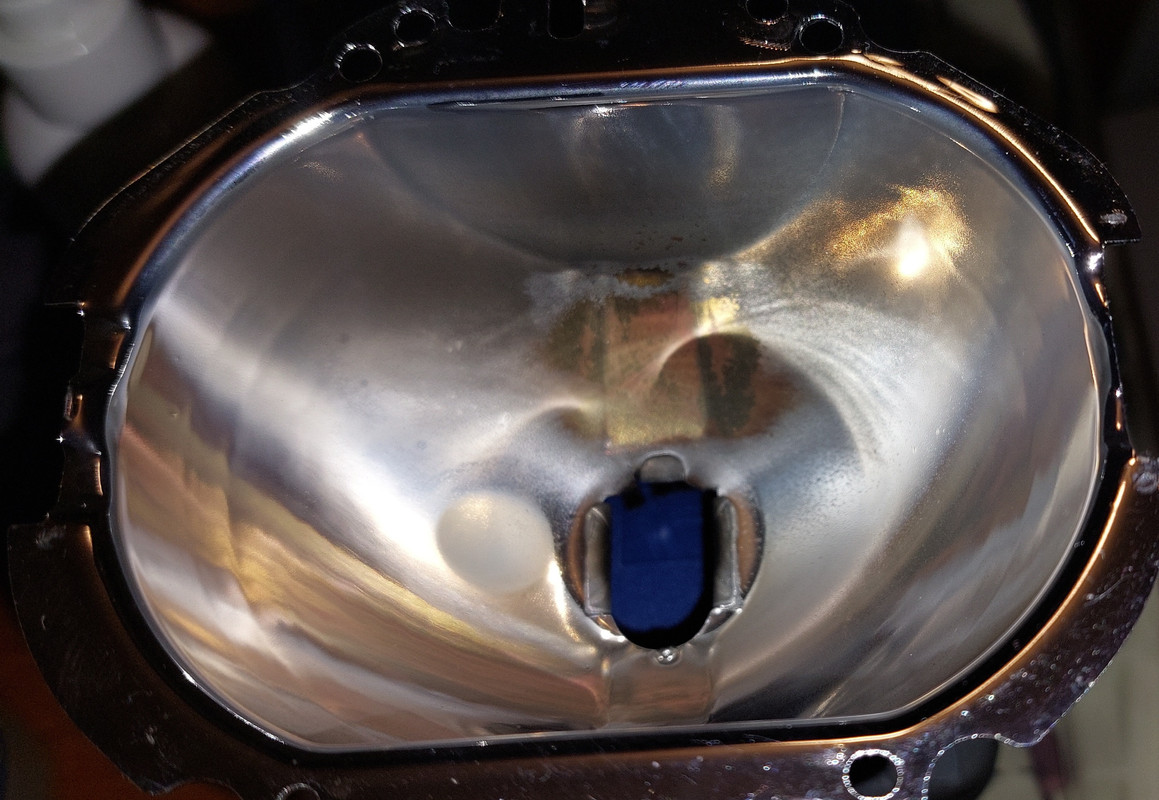

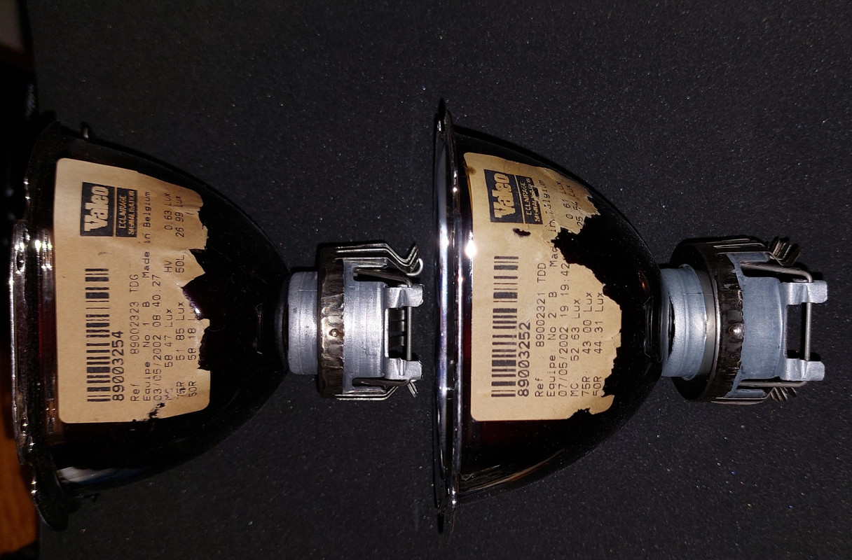

Glavni krivaci zašto svjetla slabo svijetle su reflektori koji su izgorjeli.
Istrošen reflektirajući sloj.
•   Reflektore  je majstor vratio u život  metodom vakuumske metalizacije.
•   Prednja svjetla su oprana blagom otopinom deterdženta za pranje suđa i isprana destiliranom vodom.
•   Svi vanjski dijelovi su ultrazvučno očišćeni, sve gumice omekšane glicerinom i premazane silikonskom masti.
•   Tom prilikom su ugrađene  sve nove OSRAM žarulje osim kratkih  Xenona  svijetla, koja su na autu tek cca 4 god  i dobro svijetle, ali  su u rezervi 2 nove OSRAM Xenon žarulje.

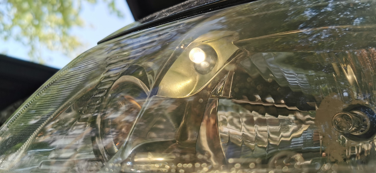

Nova LED pozicijska svijetla.

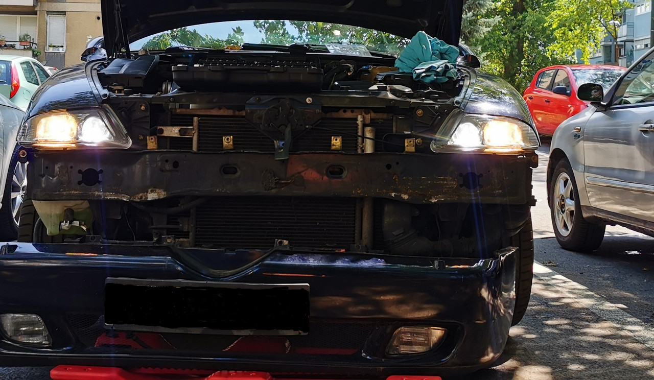

Razlika u poboljšanju osvjetljenja vidljiva i po danu.

Poslije nešto više od godine dana nikakvih problema sa svjetlima, svjetle kao prvog dana.
Prošla tehnički pregled bez problema.
