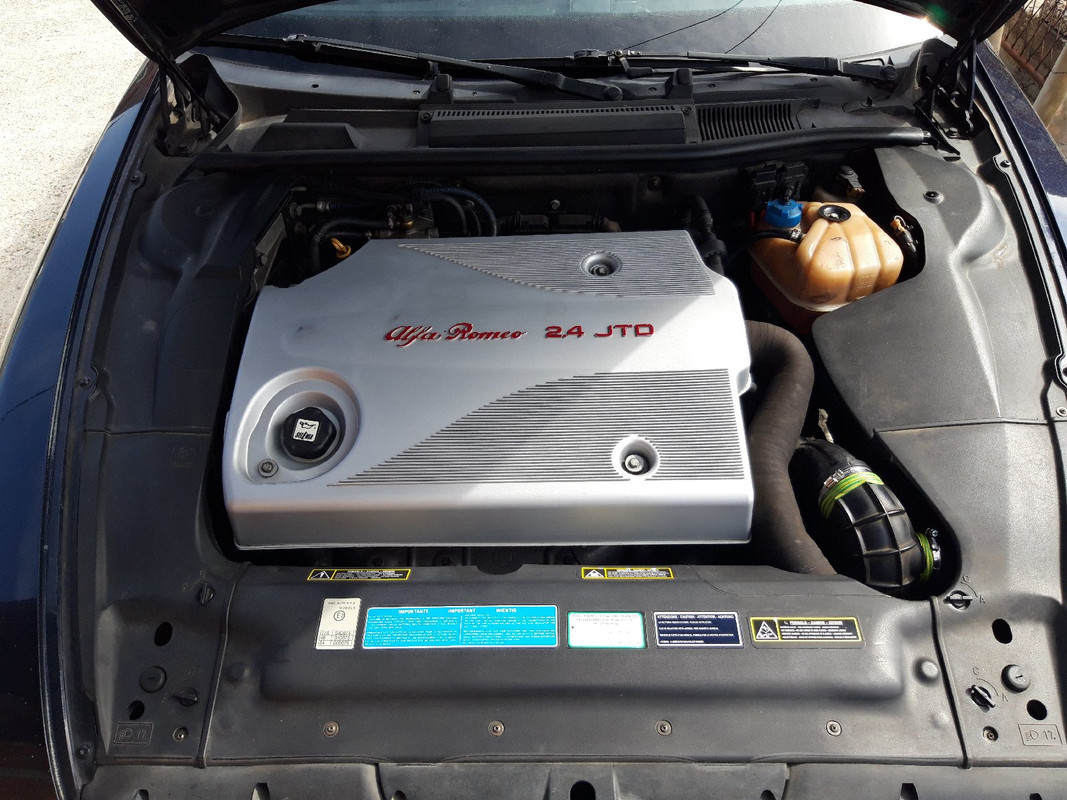

...i ovo crijevo od zraka sa zadnje slike je promijenjeno :ok: :tooth
