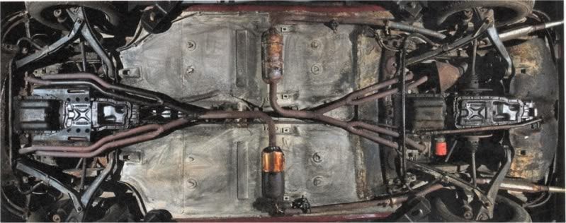

L'Alfasud Bimotore è una normale Alfasud Ti 1200 del 1974, a cui l'officina Wainer aveva trapiantato all'asse posteriore motore, meccanica, sistema di sospensioni e trasmissione, identiche a quello dell'asse anteriore.
Per realizzare l'Alfasud bimotore, venne eliminato il ponte posteriore ad assale rigido, eliminato il sedile posteriore, tagliato il pianale, saldati al telaio tutti i supporti necessari a sostenere il nuovo gruppo motore - cambio -trasmissione, fissati al telaio i rinvii destinati allo sterzo, (le ruote posteriori dovevano rimanere fisse).

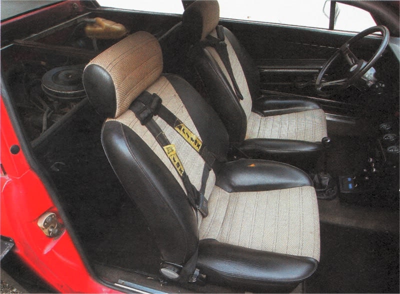

Le modifiche esteticamente più evidenti nell'Alfasud Bimotore erano nell'abitacolo, che perdeva 3 posti a sedere, l'Alfasud Bimotore così modificata divenne una 2 posti a tutti gli effetti.
Il sedile posteriore dell'Alfasud di serie venne rimosso per far posto al secondo motore, per l'insonorizzazione venne costruito un coperchio insonorizzato smontabile e rimovibile per facilitare l'accesso e le operazioni di manutenzione, purtroppo la rumorosità all'interno dell'Alfasud Bimotore era troppo elevata.
All'Alfasud Bimotore venne aggiunto l'impianto separato dei gas di scarico per il secondo motore, aggiunta una pompa per azionare la frizione del secondo motore, e collegati i rinvii del secondo cambio alla leva delle marce.
Al quadro comandi vennero aggiunti gli strumenti e i comandi per avviare e tenere sotto controllo il secondo motore, modificato l'impianto elettrico e l'accensione dei 2 motori avvieniva tramite 2 pulsanti separati.

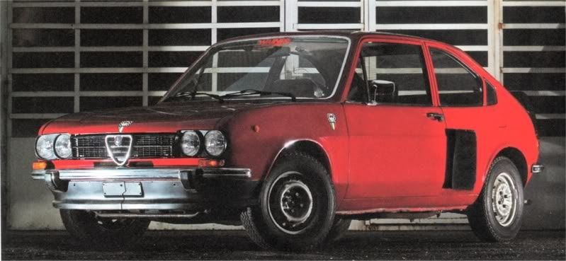

La linea della carrozzeria dell'Alfasud bimotore è rimasta quasi invariata rispetto al modello di serie, eccetto l'aggiunta delle 2 prese d'aria laterali nere, ricavate nelle fiancate posteriori, dove erano collocati 2 radiatori con elettroventilatore, per raffreddare il secondo motore, venne aggiunto anche un radiatore per il raffreddamento dell'olio.
L'alfasud bimotore aveva carrozzeria a 3 porte, colore rosso alfa e scritte laterali bianche "Alfasud Wainer Bimotore".

L'Abitacolo dell'Alfasud bimotore aveva 2 posti , 2 porte, posizione di guida come nel modello d'origine, la strumentazione era doppia per la gestione di entrambi i motori.
