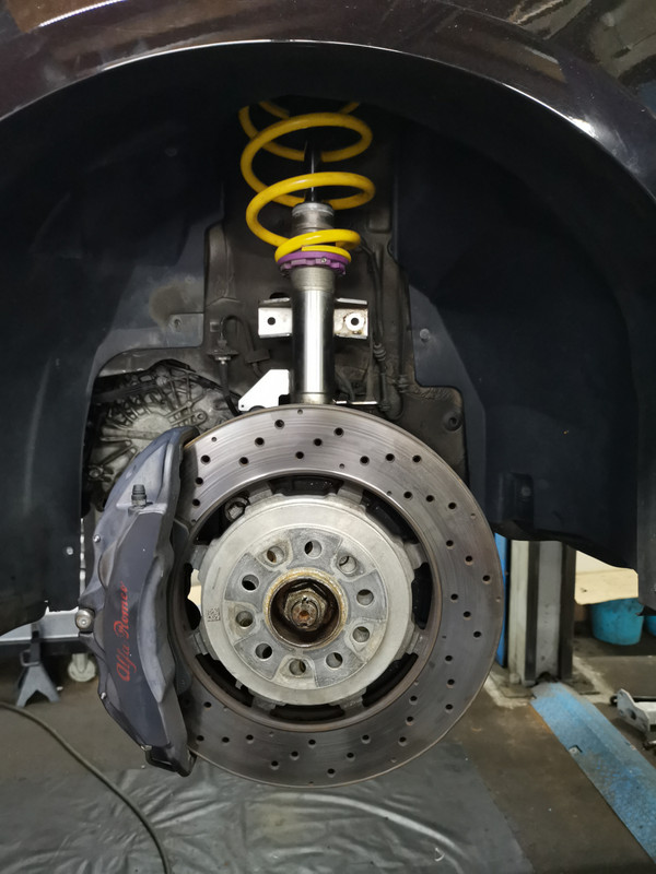

« Odgovori #274 u: 02-07-2022, 21:56:47 »
Nešto se konačno radilo na autu  :D

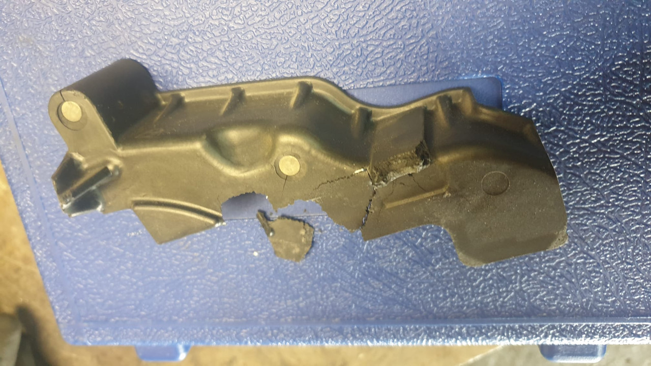

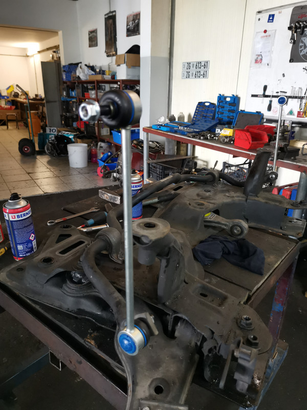

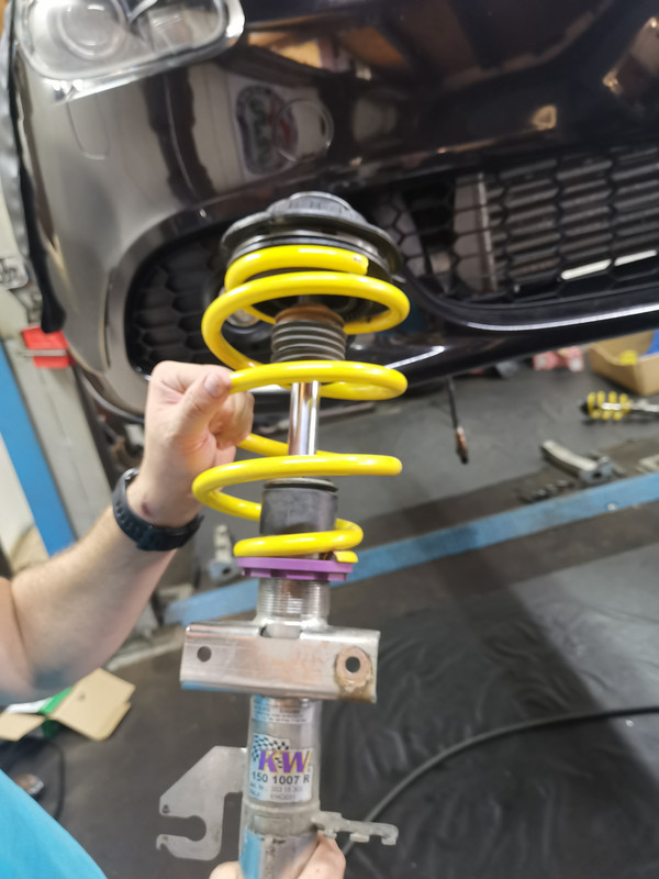

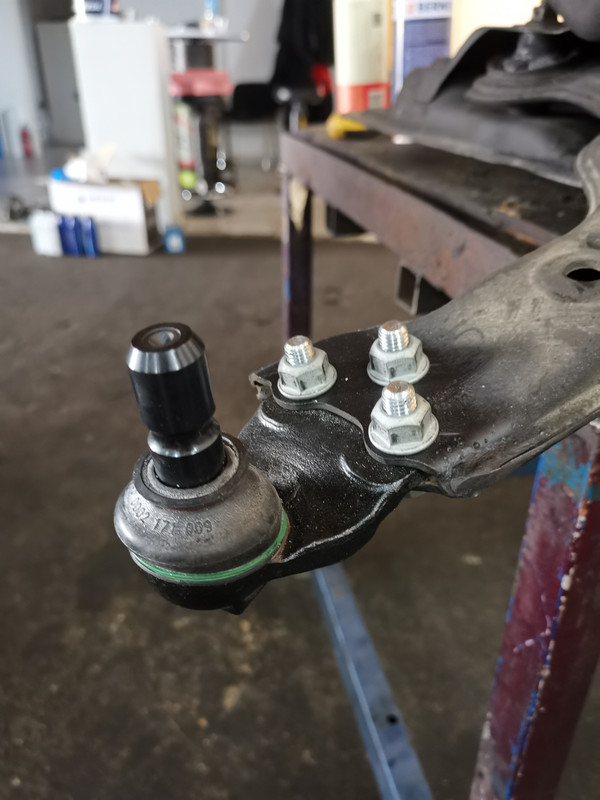

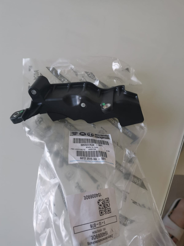

Odrađen veliki servis, svo remenje svi španeri vodena i sve šta ide. Naravno i mali servis ulje i svi filter.
Konačno Smontirane Gewinde KW3 i naravno kada je sve dolje odmah su stavljeni novi seleni na vilicama, nove kugle novi nosači amortizera kape, nove uporne.....
Da stvar nebude jednostavno jedna zaštitna plastika zupčastog remen je jednostavno rekla da će se raspast točnije odlučila se pretvoriti u prah  :D naručena odmah nova.
To je to auto opet leti ko veliki :)
Poso odrađen kod Jopija u Sv. Nedjelji, hvala svima na pomoći  :ok:

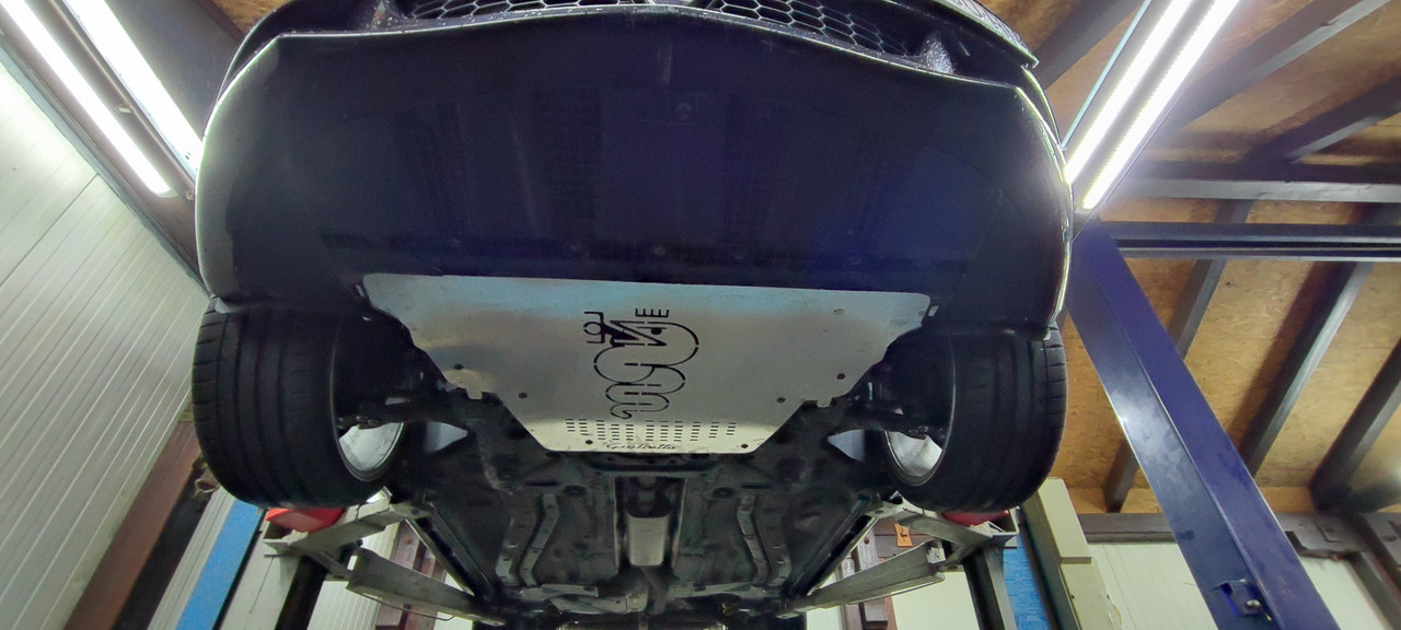

« Odgovori #287 u: 17-09-2022, 14:40:28 »

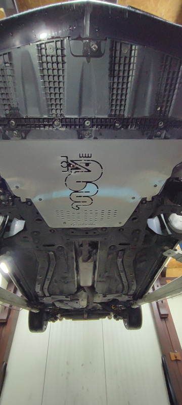

Stavljen šus pleh  :Rock:
I jedna usputna onako :Crazy

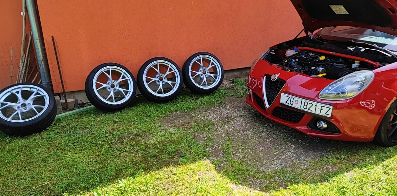

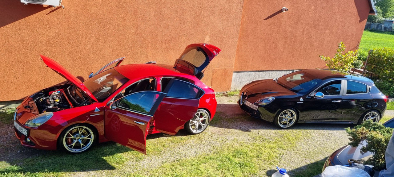

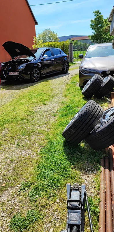

Nije se dugo pisalo evo zamjenjeln ljetni set i opran filter usisa.
Brat pomogao oko pranja filtera ja njemu oko felgi  :Thanks:

odlične crnka i crvenkapica  :love:

Prave azdaje  :Rock:  :witch:

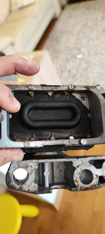

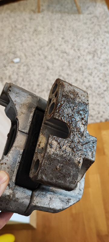

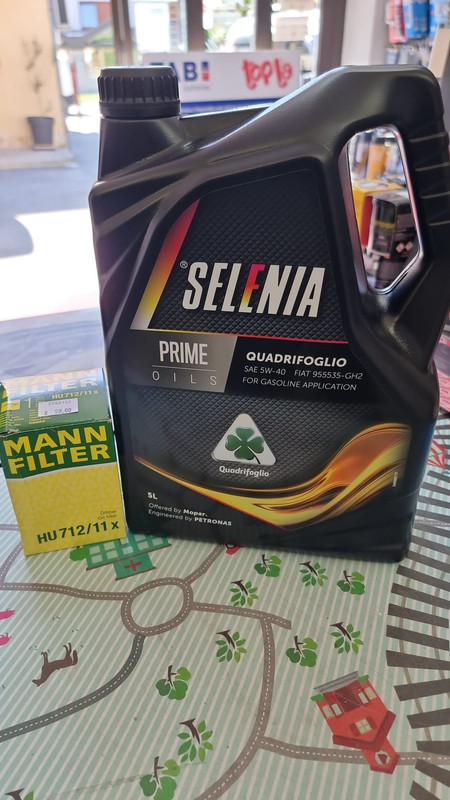

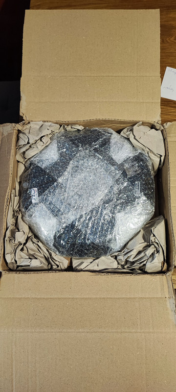

Evo odrađen mali servis kod Jopija zamjena ulja i svih filtera.
Zamijenjena je također i ona famozna gumica na spoju pikapa i uljne pumpe.
E da isto je zamijenjena i lamela i korpa pošto koja je bila na autu Stage 2 nije mogla podnijeti moment u D modu sada je došla Stage 3 od JTD Performance tako da nema više klizanja lamele  :clap:
I da ne zaboravim isto tako je krepao hidro nosač motora pa je eto i on zamijenjen originalom. :fp
Slika starog kako se raspao.
