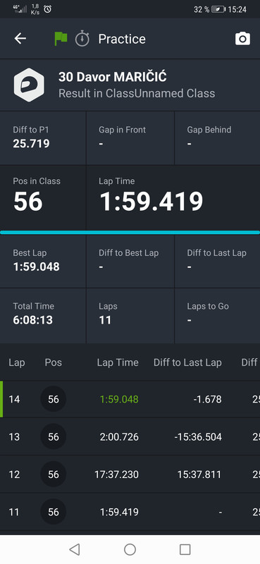

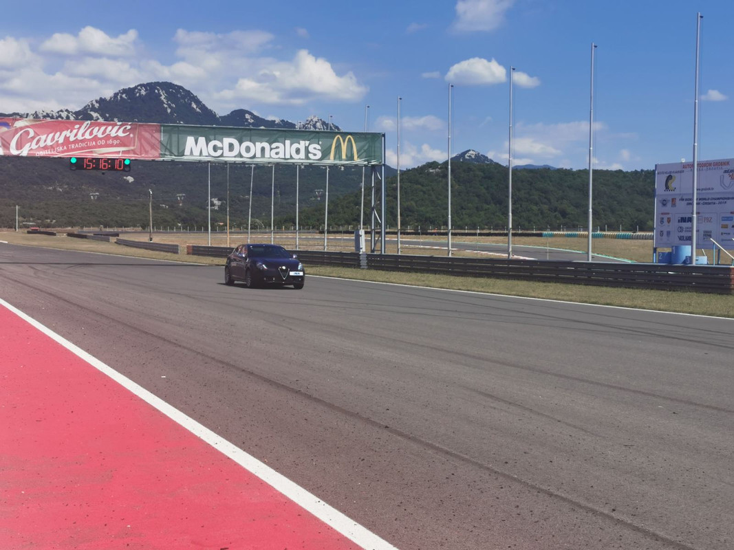

Jučer smo bili na Grobniku u organizaciji INA Track Day.
Išlo se dolje na 18 inča turbinkama i poklonjenim guma za spalti na Grobniku stare 5 godina Michellin-ke su jedva izdržale maltretiranja.
Pošto se rano krenulo s vožnjama od 9 sati reko budem pričekao da se malo gužva smanji i krenuo prvu krugove voziti oko pol 11 i to se pokazali ne baš pametna odluka posto su temperature vrlo brzo debelo prešle 30 stupnjeva  :roll:.
Svi koji su postavili najbrža vremena su odvozili prije 10 sati.
Krenu sam s vožnjom jako konzervativno i vremenom od 2:08 i s vremenom i pozdanjem u auto došao do vremena od 1:59.xx
Ovoga puta je temperatura bila presudna za vožnju jer nakon 4 do 5 krugova vožnje tlakovi su u gumam kod mene bili oko 3.3 do 3.5  :D i gume su se toliko topole da je to strašno.
U globalnu ja sam zadovoljan posto je auto sve serijski osim kočnica tako da ima puuuuno prostora za poboljšavanjem
Vremena s službenog transpondera.
Par usputnih slikica s Gribnika

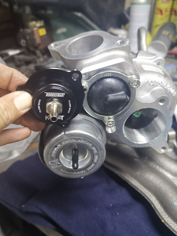

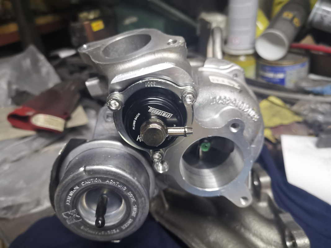

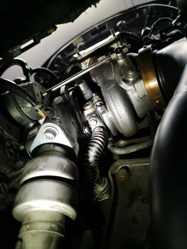

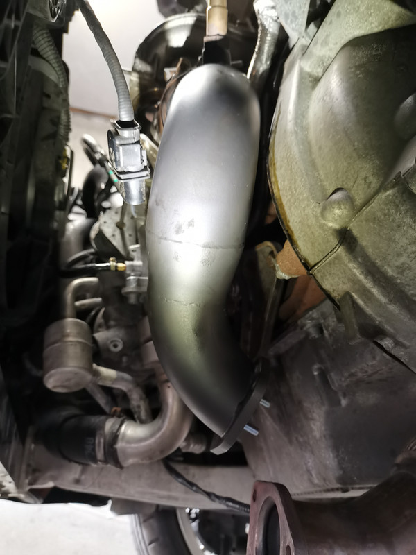

Dugo nisam pisao pa malo da prašinu skinem s teme  :D
Davnih dana je nabavljena nova turbina od 4C koja se pokazala kao dobra nadogradnja na postojeći motor bez večih kemija te se bez većih problema s istom turbinom dobiva cca 330 konja i 450 Nm.
Malo Slikica same turbine i stavljanja od Turbosmart Blowoff.
Ugradnja odrađena u poznatom Labaratoriju ludog znanstvenika g. Josipa Careka. :Crazy
Ukupni dojam nadogradnje turba auto letiiiii :D

Samo promijenjen turbo ili ste dizali snagu remapom?
Offline MARIAL
  • Postova: 2821
Odg: Giulietta 1750i QV Black Adder
« Odgovori #191 u: 19-12-2020, 18:10:24 »
Naravno bez remapa nebi bilo te snage jel bi motor rekao papa da mu samo daš više zraka a da fali goriva.
Remap je napravljen pod obavezno  :ok:

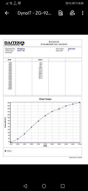

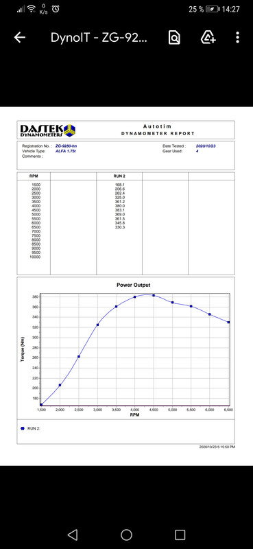

Određen prije 2 mjeseca i mjerenje kod Muhe na valjcima.
U N modu je izbacila cca 300 KS i nekih 380 Nm.
Mjerenje u D modu nismo mogli izvesti pošto na valjcima zadnji kotači miruju i ECU misli da je neka greška i izbacuje iz D moda rada u N.
Očekivana snaga u D modu je nekih 330 do 340 KS i 450 Nm.
Sljedeći put kada budem išao na valjke treba staviti drugu mapu koja i u D i N modu je ista pa će mo da mjerimo.
Malo filmića s valjaka.
I malo grafova  :)
« Zadnja izmjena: 28-12-2020, 14:36:55 od MARIAL »

« Odgovori #198 u: 03-01-2021, 23:01:46 »
odlično zvuči, a lijepa je to snaga :respect:
Tnx  :ok:
A di je graf kočnica  :tooth
Nema toga to je za curice  :tooth
340ks , bome   :clap:

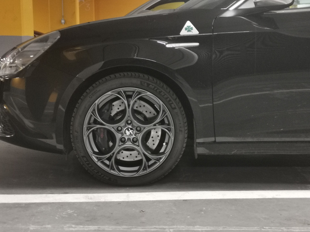

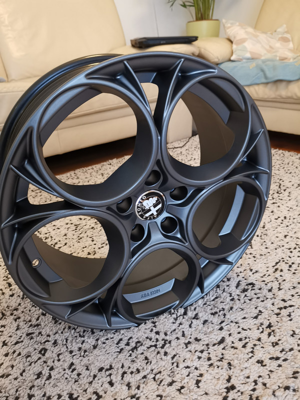

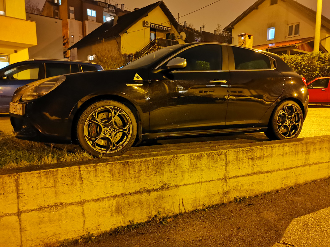

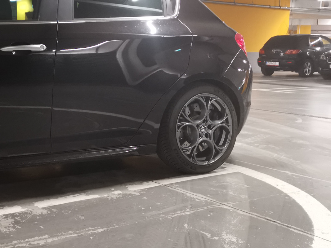

Za zimu nabavljena nove 18 inča felge.
Sjele ko budali šamar  :Rock:

Ne znam baš... tamna felga, taman auto, imam ja jedne srebrene ako se hoćeš mijenjati.

razmišljam o njima...naručio si s ebaya...cijena...
 Tapatalk
U živo izgleda stvarno super kombinacija boja je super nebi ja to mjenjao  :)
A ima na ebayu Al ovo sam nabavio preko jednog svog kontakta iz Italije inače cijena za 18 inča s dostavu u HR je cca 800 eura toliki je mene koštalo

Koliko su teske?
Ja sam razmisljao o 19"
Obzirom da su Tecnomagnesio ne bi trebale biti preteske ili se varam?

Koliko su teske?

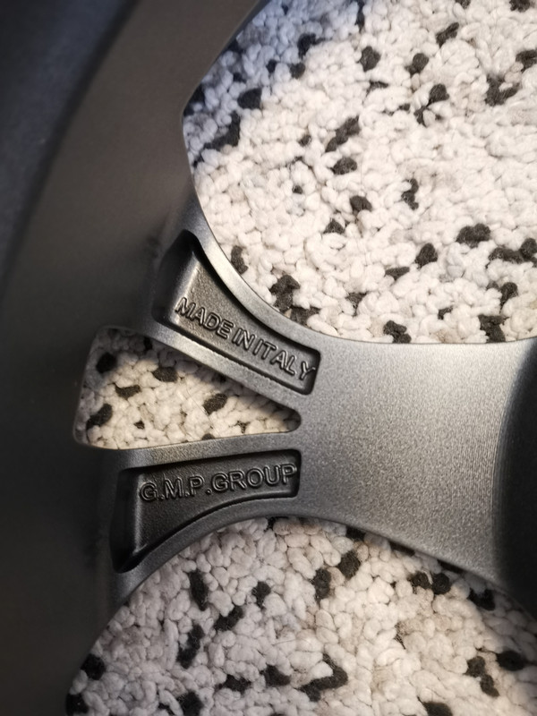

Nisu lagane na vagi se pokazalo cca 12 kila.
Odlicno, ali ja bi isto kontrast :)
Koji je proizvodjac, dimenzija i nabavljac ako nije tajna? :mah:
Proizvođač ti je

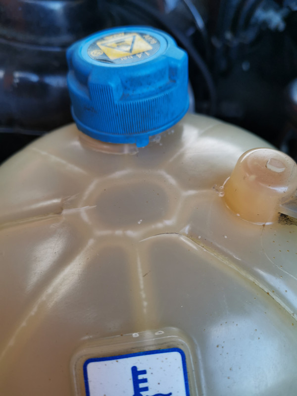

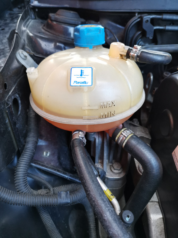

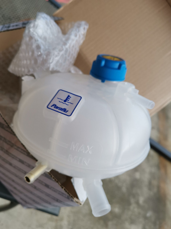

« Odgovori #207 u: 19-01-2021, 14:21:49 »
Zamjenjena posuda rashlane tekućine preventivno pošto se na vrhu počelo pojavljivati pukotine pa da nebude iznenađenja. Nabavljena nova u Autocomercu cijena čak i ok 340 kuna.
