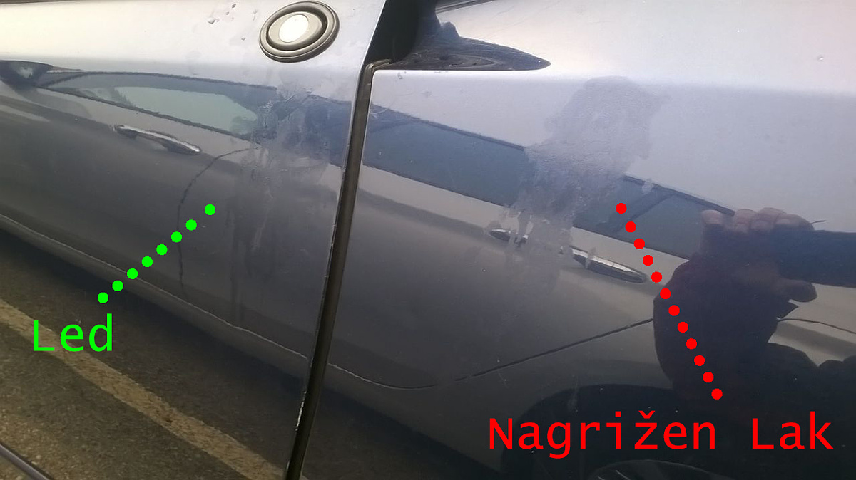

Davno, još u predstavljanju, san napisa da je najveća mana na toj GTV lak.
Sad kad je još dobila i ožiljke od moje mačke, čeka je malo žešća i poštenija korekcija laka (vodobrusni, cut, polir i tako to).
Kad pogledaš recimo onu sliku zguza di je regana na ZD-tablice lipo se vidi kako je lak nepravilan "ko narančina kora".
A kad vidiš ovo di je nešto nagrizlo lak (snimljeno zimus prije kupnje), onda se ne tribaš bojati najlona!
Ako je uspijem upicaniti, e onda će dobiti pravi pokrivač, pa makar ga ja mora krojiti.

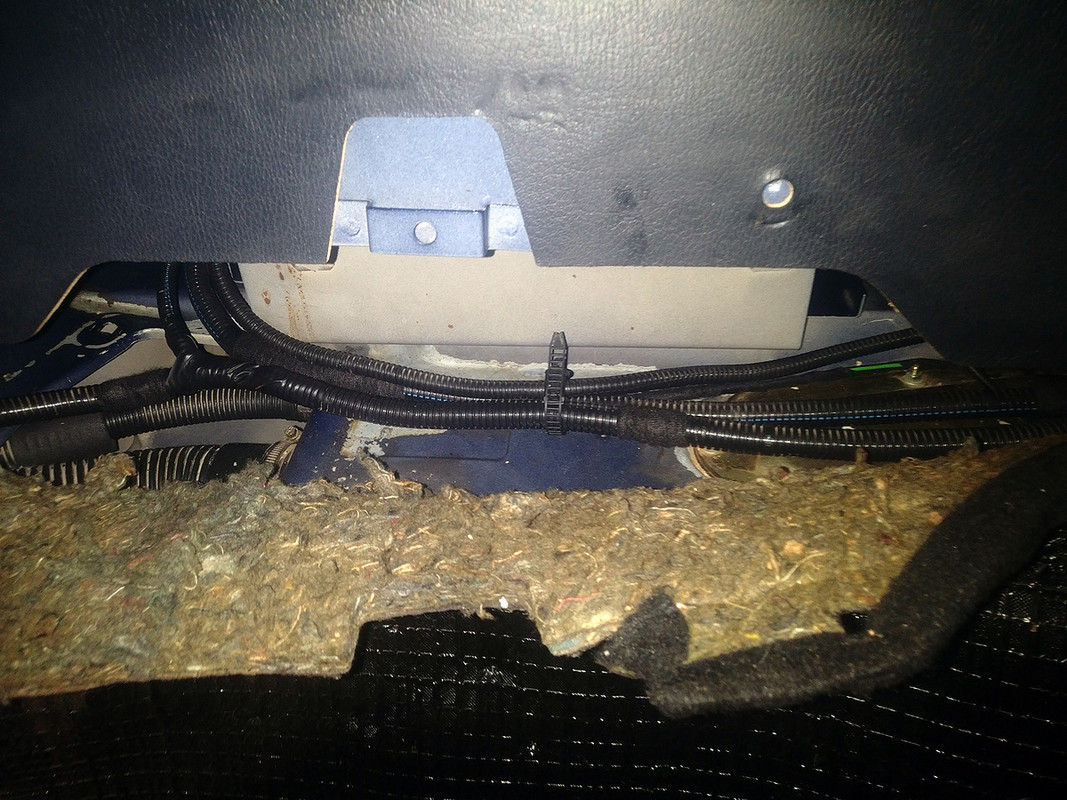

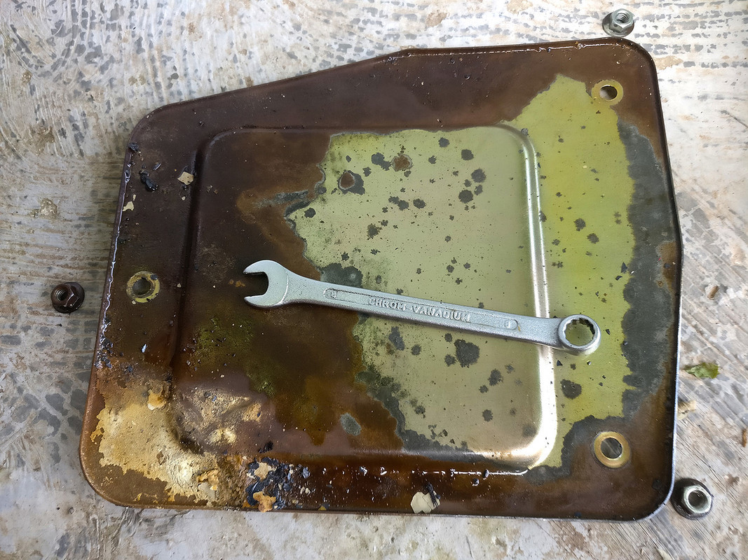

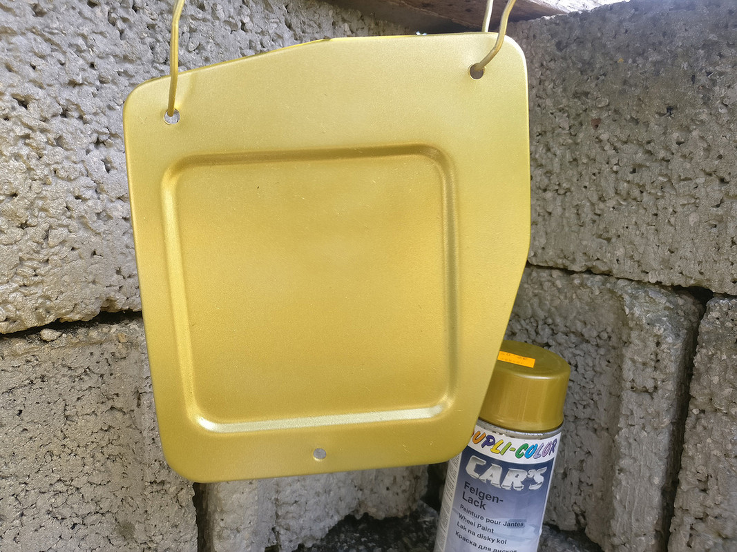

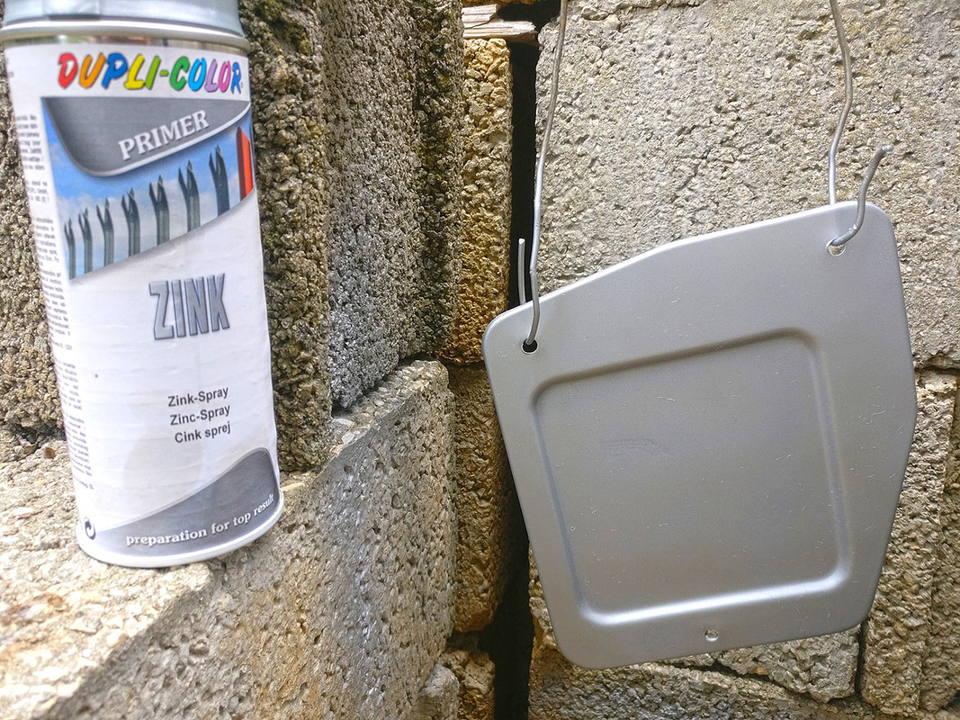

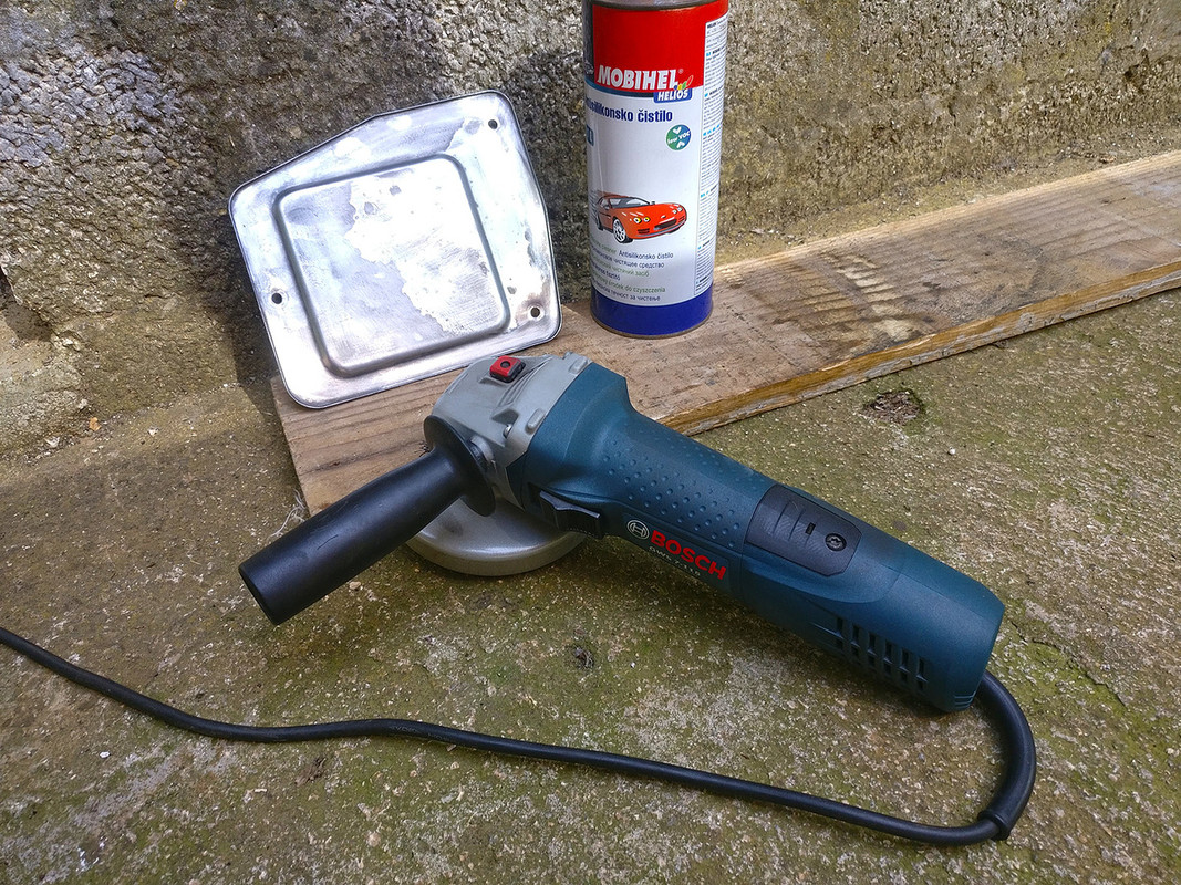

Kad se nađe malo vrimena, sređuju se otkrivene sitnice koje iako se ne vide meni bodu oči.
Skinut onaj meni funkcijom nepoznat metalni poklopac iza držača akumulatora.
O da ima tri vide, a ona treća je sakrivena ispod kablova i baš lomi ruku kod odvidavanja.
Sad znam kud idu cijevi goriva.
Prijašnjim vlasnicima su akumulatori lipo kuvali, malo toga je ostalo pocinčano.
Malo očetkano, pobrušeno i očišćeno...
Dvi ruke zinc prajmera...
Tri ruke onog zlatnog laka za felge...
Ja zadovoljan.

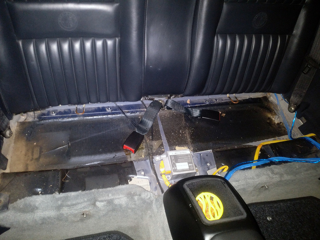

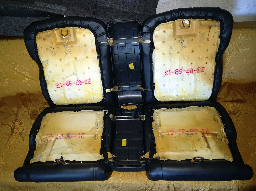

« Odgovori #35 u: 16-06-2018, 18:01:55 »
Pitaj Gospu prije koliko vrimena je zadnja klupa skidana.
Malo san se izjeba dok san je uspija pomaknuti preko pržunjere.
Zapekle i zalipljene šporkice ima solidno.
Skida prvenstveno da sa druge strane dođem do onog dijela di su akumulatori kuvali i serkali.
Kad san sve pomeja, zaminija san zgnječene i nagrižene zaštitne plastične izolire, i malo to doveja u red.
Sa malo više kemije i znoja počistija onu lipljivu šporkicu.
Što je par sati klečanja na kolinima?!   :metak
« Zadnja izmjena: 16-06-2018, 20:15:46 od chaos »

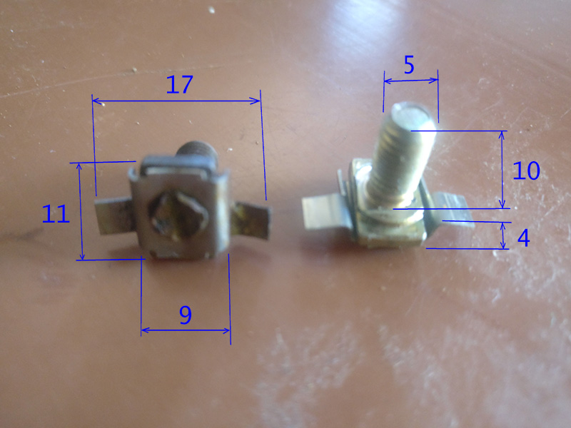

Trebam pomoć,
ako netko slučajno ima viška pa da pokloni,
ili informaciju di bi moga kupiti ili naručiti.
Treba mi jedan ovakav nosivi vijak (dva imam, treći je otiša u papar).
 :hat:

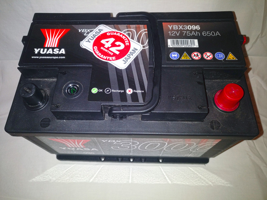

Stiga i novi akumulator. Triba je biti serije 5000, ali zbog manjih dimenzija ispa iz igre.

Kad je već vani, na meniju je zadnja klupa...

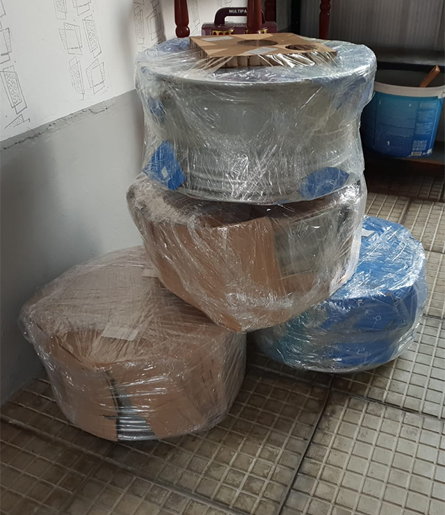

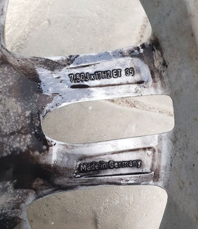

« Odgovori #43 u: 25-10-2018, 19:42:42 »

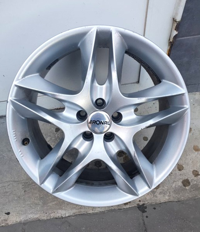

Neman što skrivati, evo uzeja san Ronalke...
Još neman šlape za njih (nadam im se uskoro), i nemam pojma kako će to u konačnici izgledati.
Ali da ponovim onako ofrlje kako bi to tribalo biti...

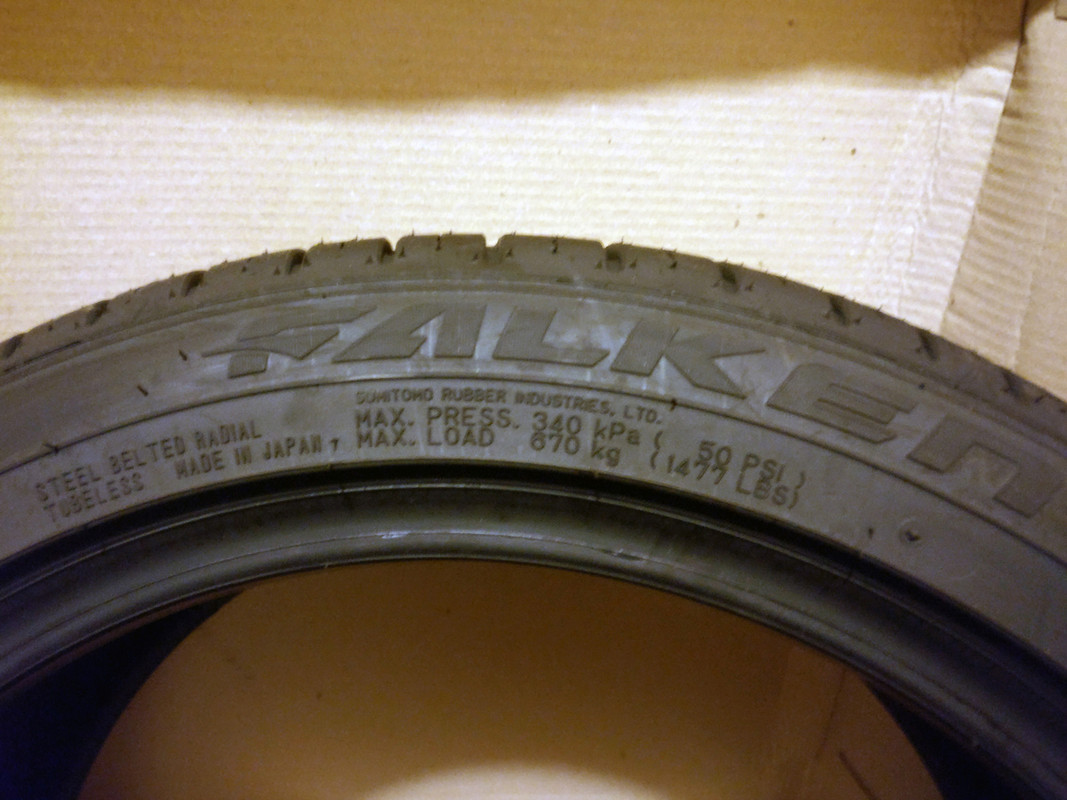

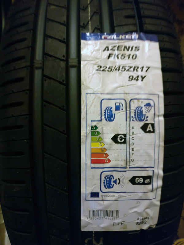

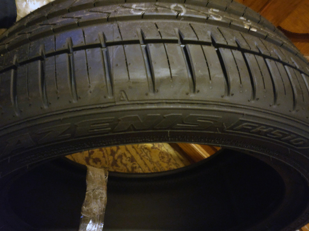

Kažu da su dobre, a kako će se ponašati pojma nemam... Bitno da su tu.

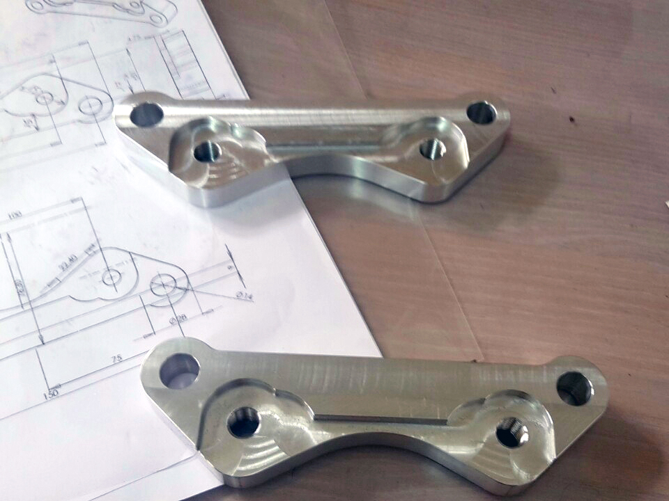

« Odgovori #59 u: 30-04-2019, 18:42:45 »
Pripreme za lagani proljetni upgrade ... izmireni i na CNC napravljeni adapteri za Brembo čeljusti i diskove 310 x 28 mm sa Alfe 166.
