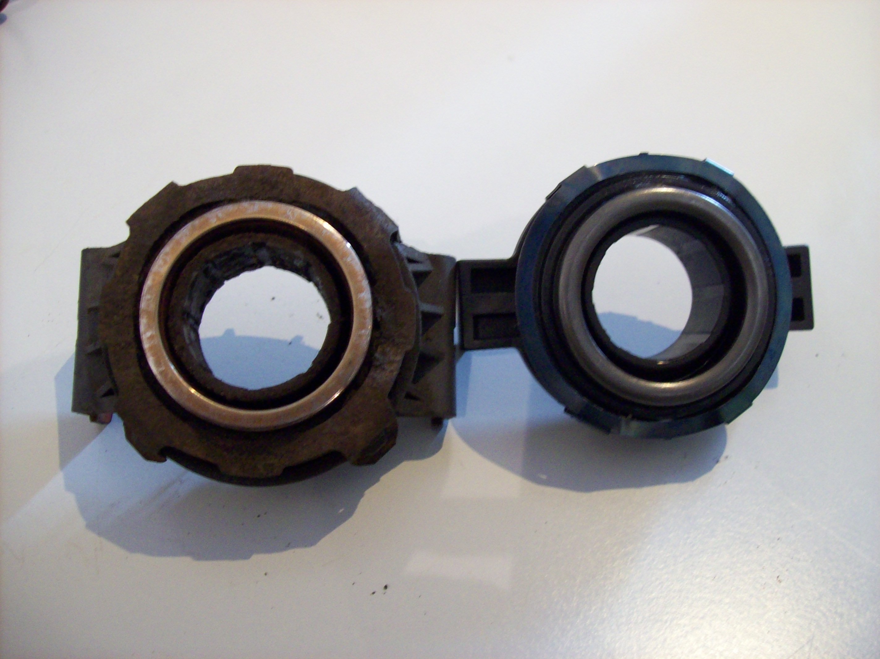

Valeo ima siri dosjed od Sachs-ovog?  :?
Online Alfistic
  • Postova: 2111
Odg: Povratak korijenima vol 2- 146 1.6 boxer
« Odgovori #391 u: 28-02-2017, 15:30:35 »
ne nego postoje 2 vrste
Poslano sa mog 6055K koristeći Tapatalk
Tbird
« Odgovori #392 u: 28-02-2017, 15:52:55 »
A znam to odavno  :hap: , nego kako znati, ima neki kataloski broj ili nesto?
Online Alfistic
  • Postova: 2111
« Odgovori #393 u: 28-02-2017, 17:50:34 »
Vizualni kontakt je jedino siguran :)

De to malo vizualno dokumentriaj kada ćeš slagati, i mene zanima.  :ok:
Znam da postoje dva tipa druklagera, ali me zanima kolka je razlika između njih kada ih se usporedi
Pridodajem se prijedlogu  :tooth
Da nisu to ovakvi, kao sa ove 16v:
« Zadnja izmjena: 01-03-2017, 00:21:44 od Tbird »

Postoji model totalno drugačiji od od ova dva ima fini šeširasti široki dosjed tako da praktički ne oštećuje jako pera korpe. Ne usijeca se u njih. Ali mislim da se upotrebljavao kod starijih boxer alfi, možda 33 kao zadnji model. Na 145 i 146 su napravili ovako kao da cijev pritišće korpu, ne znam kako da drugačije to objasnim, i onda se usijeca u pera i propada u korpu koja je ionako slabijeg materijala nego prije. Napravljeno je tako da moraš mijenjati set iako su u principu lamela i potisni ok.

Da, šeširasti proizvodi samo LUK
Odlicno objasnjeno, sad je sve kristalno jasno  :ok:

Ovo je LUK potisni, takav je išao na 33-jke, sa 145/6 su to shebali i napravili ova novija groblja :(
E to je taj potisni.  :ok:
