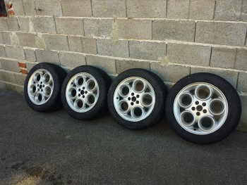

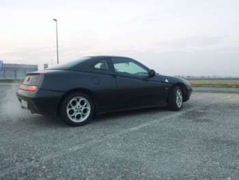

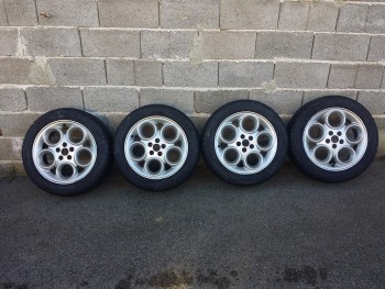

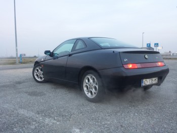

Montirane gume na felge
Pa felge s gumama na auto zajedno sa 0.5cm distancama i dužim šarafima
Tri brzinske
Koja oku ugodna promjena  :love:
  • Postova: 3623
Odg: GTV 2.0 TS Nero
« Odgovori #182 u: 18-12-2016, 19:06:37 »
Bolja je s ovima

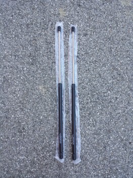

E da, skoro zaboravio, stigli i montirani i novi amortizeri prednje haube
 :hello:
