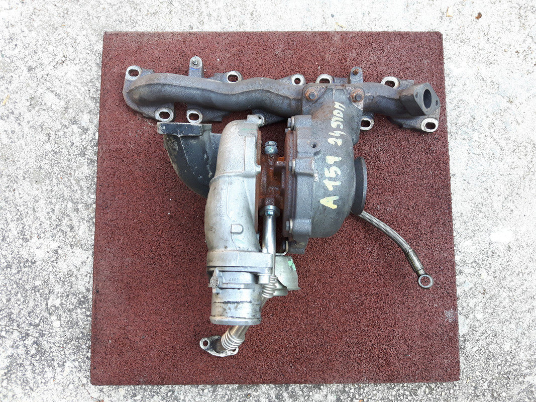

Kad završim sa GTB-om ici ce u prodaju grana 1.9 8V jtd pripasana na GT2256V turbinu,turbo GT2256V,downpipe,cijev sa silikonskim nastavkom povrata ulja.

koliko konja/Nm sad imaš i koliko očekuješ sa novim turbom?
Offline Mario 147
  • Postova: 833
Odg: AR 147 1.9 jtd 8V gt2256v soon GTB2056V
« Odgovori #624 u: 24-09-2018, 13:13:09 »
odlično  :)
Nisam mjerio ali otprilike 210 ks i 400 i nesto NM a sa novim turbom prije svega ocekujem da prije spoola i imat ce duzi boost u okretajima.Sto se tice konja neznam koliko ce imati vise ali dok ne sklopim sve zajedno ovako mogu samo nagađati  :crazy:

Kod njega je 16V ali turbo pase na 8V i 16V granu.

super rezultat na 8V  :ok:
ostatak komponenti ima još lufta?
Nema lufta trebalo bi sada injektore pojacane staviti a tesko je naci za 8V ali ima ih u Italiji po par sto eura ali ako njih stavim onda treba ici na jos jace kvacilo i tako ode jos dodatnih preko 1000 eura. Nema tu kraja za sad samo turbo i od downpipea pa do kraja fi 60 i zadnji protocni isto ulaz fi 60.
