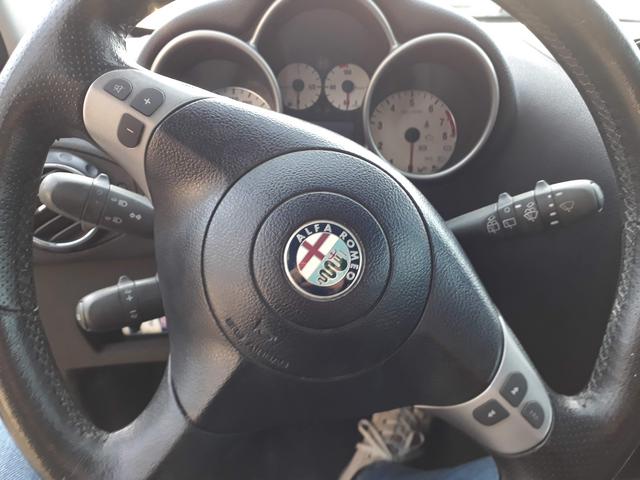

Sve na autu. Kratak report, slika nema, auto je isti ko i prije  :) :
- lulica ( trzanje ispod 3000 nestalo ) - iako Sprint sugerira da bi trebalo i nove svječice ( na autu su Denso, promjenjene prije 30ak tisuća ), auto zasad dobro ide. Stara je doslovno pukla.
- amortizeri TRW - uzeo kraću verziju, za Q2 - jako zadovoljan. Na dubljim rupama, auto potone, al se polako ispravi, kod starih je izbacivao i gubio grip, dosta neugodno. To je uvjerljivo najveća i najbitnija razlika.
- mlaznice Mito - dovoljan je jedan potez, cijelo staklo mokro - svakako preporuka, original je kriminal , pogotovo nakon 18g kamenca i sranja
- tipke volana napokon stigle
I da, kad sam mjenjao lulicu, primjetio sam da je sve masno oko prve svječice na kojoj je i bila puknuta lulica. Odakle tu ulje ??  :what:
I da, javna pohvala Sprintu, na jednoj uvaženoj reklamaciji od prije par mjeseci.  :pivo: :respect:

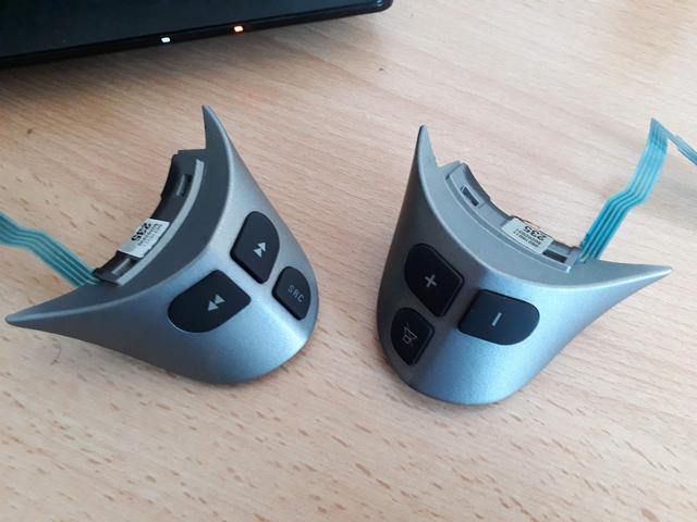

« Odgovori #579 u: 04-02-2019, 16:43:38 »
I uvjerljivo najbitnija stavka  :tooth
Polomija prste dok sam zamjenija, tipke se čine ok, malo mekše nego original, izgled 10 od 10.
« Zadnja izmjena: 04-02-2019, 16:45:16 od M.P. »

Pripremi malo živaca, odvojit zadnju crnu plastiku od prednje sive je muka - ne bi bilo problem da je sve novo, al s obzirom da je staro, plastika je na rubu da popuca, stoga pažljivo  :ok:
Jesi minja samo tipke ili si naša čitav taj komad plastike  :what:
  • Postova: 2552
Odg: 147 1.6 baby TS
« Odgovori #583 u: 20-02-2019, 14:33:49 »
Samo tipke, cijeli sklop je vanka za 2min, al odvojit tipke je jebada
