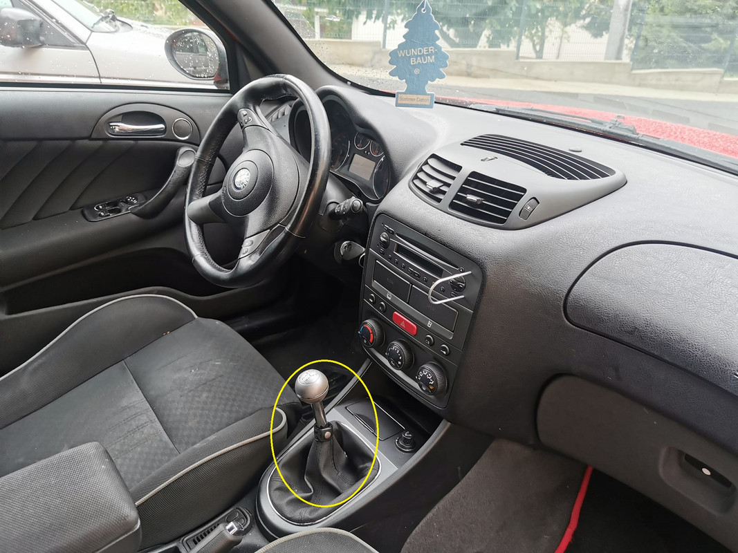

« Odgovori #965 u: 04-09-2025, 18:12:25 »
Je li to ru?ica mjenja?a isto vabi za obnovom ili me oko vara?  :tooth
kaj se pak skuplja?  :hap:
koza je dobra, a celo s brzinama je zgrebano od prvog dana kad je zmontirana na polugu :tooth, nabavljena je i alternativa iz Blackline modela, alu rucica i ukrasna cijevcica kaj ide na polugu mjenjaca...
bacil sam oko na ovo...je da nema nekog velikog dobitka i kasnim ohohoooo godina, jer ga vise nema u sluzbenoj KN ponudi...
https://www.ebay.com/itm/142759512070
mozda je i patka jer prodavac nije uzvratil poruku, vezano na stanje zalihe kak i pitanje carine...

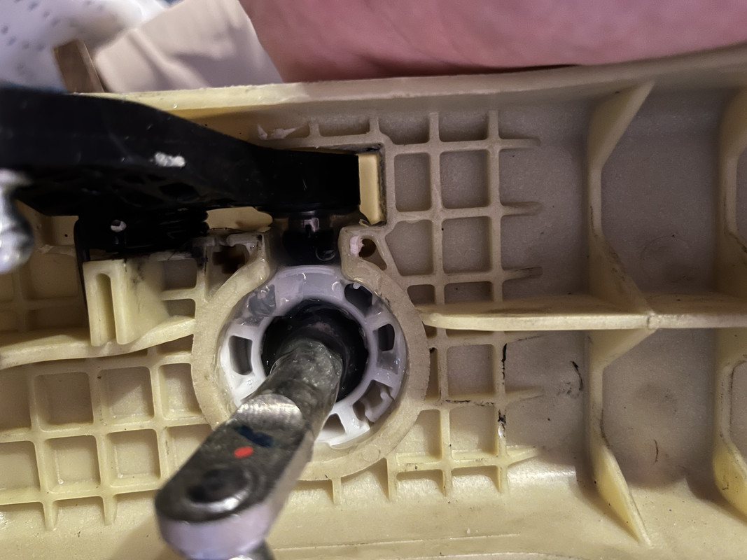

« Odgovori #966 u: 12-09-2025, 16:52:17 »

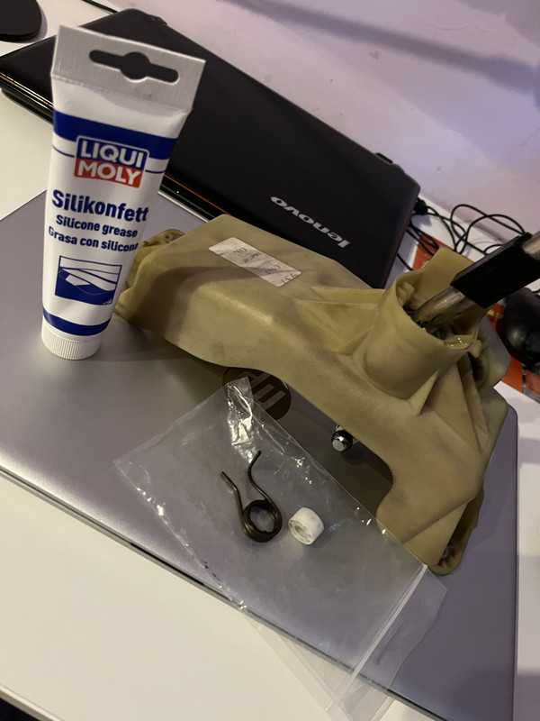

napravil reparaciju birača brzina, sad ga samo trebam montirati, tj. rastaviti pol auta, da bi se skinuil postojeći i zmontiral ovaj :)
zamjenil sam dve plastične čahure i feder koji se dobije u reparacijskom kitu i sve to zalil s silikonskom masti…
osjeti se razlika, nema se više lufta, koji bu se opet pojavil nakon 1000 km  :hap:
« Zadnja izmjena: 12-09-2025, 17:03:07 od gvija »

Al taj birač na 147 ts verzijama je za kakti sportski auto takav fail da to nisu istine. Ako sam sta mrzio na tom autu je taj šlampav mjenjač  :)
  • Postova: 6314
  • Karma: 371
Odg: Krampetta 2
« Odgovori #968 u: 13-09-2025, 09:36:44 »
Prijenos im je katastrofalan, od birača, sajli i same getribe koja je praktički identična onoj iz fiata 128, a koja je sama pak malo dorađenija getriba od Topolina :D :D, baš ubi volju za šaltanjem, kratko potezni šifter je ublažil malo kamionski hod ručice, ali to je sve meni daleko od neke moje želje/ukusa promjena brzina… sljedeći korak koji se nameće je ugradnja Selespeeda :Crazy :Crazy

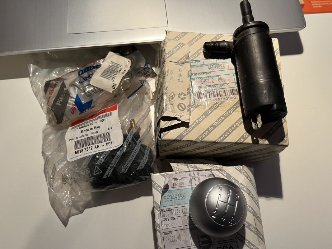

još neke sitnice došle doma...
nuova "alju" ručica mjenjača, feder i gumica za reparaciju varijatora (rezerva, jer se više nemre nabaviti varijator), pumpica za perače farova i desni/suvozačev perač fara, jer moj malo šteka u zadnje vreme...

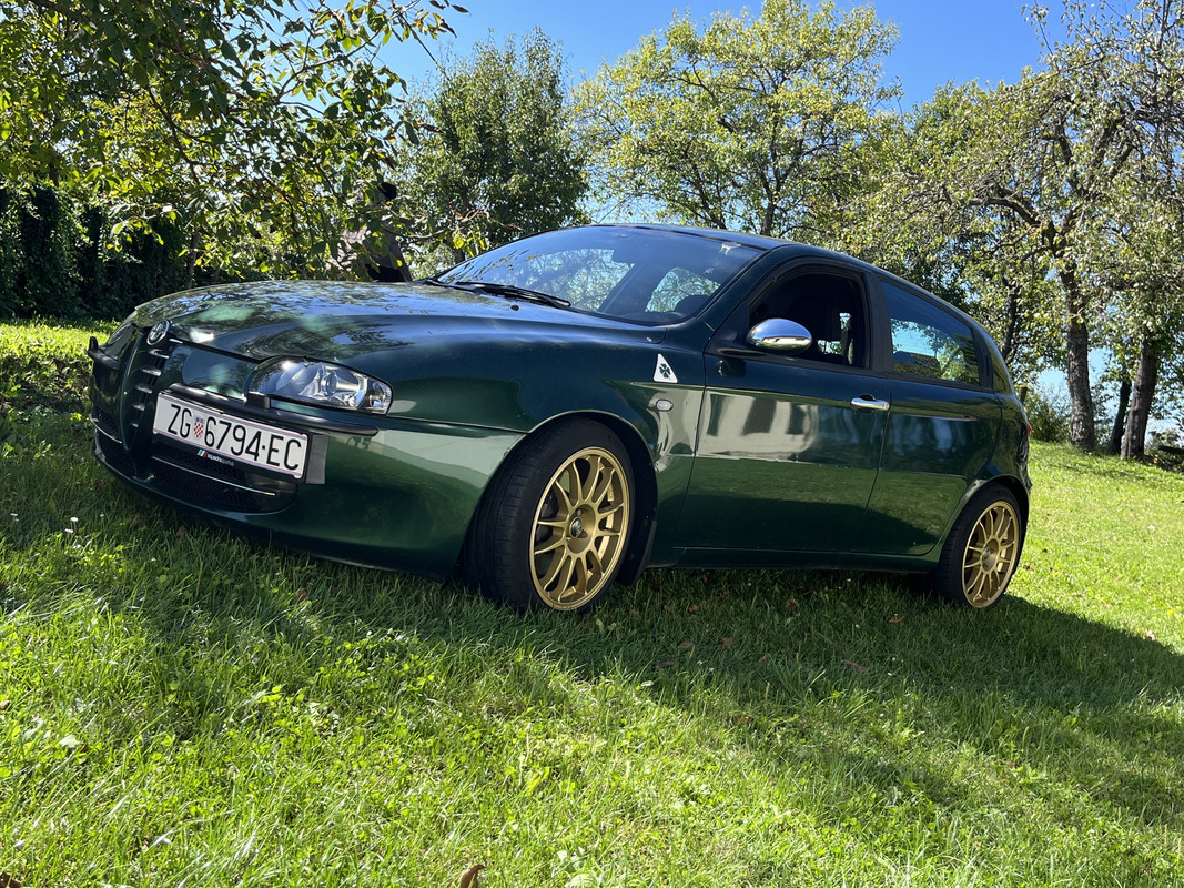

  • Postova: 6314
  • Karma: 371
Odg: Krampetta 2
« Odgovori #977 u: 25-09-2025, 19:23:42 »
Odlicno izgleda.
s jedno dvanaest metara udaljenosti :D
Odlična,  a saga  se nikada ne završava  :ok:
bu se završila kad se više nebu mogla registrirati :hap:
Treba pocet sa tim rundat neke Grobnike,steta da stoji potencijal
tu si u u pravu, prije nek strune :crazy:

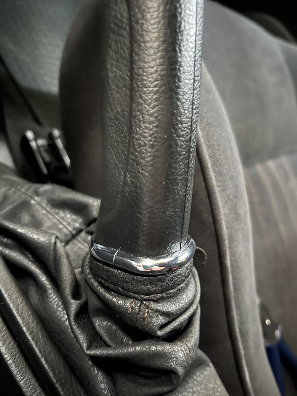

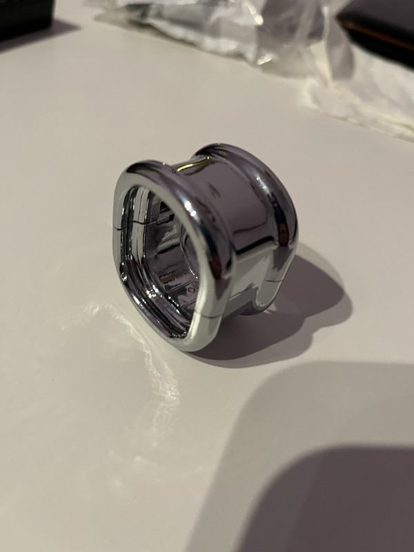

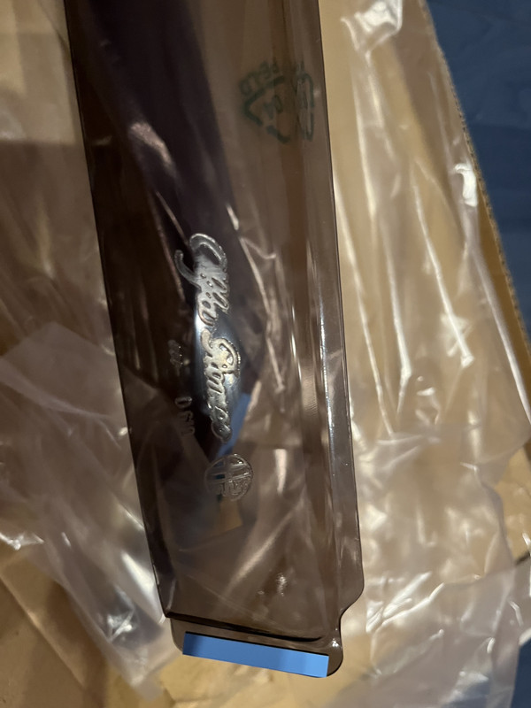

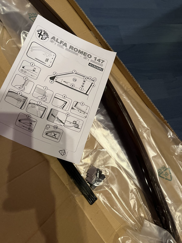

došlo još nekaj OEM bočni vjetrobran, kataloški broj 50900566
OEM krom ring oko ručke ručne koji je standard na GT-ejkama, kataloški brojevi su 156051968 i 156051969 tak da ju lagano pripremam za Pebble Beach Concours d'Elegance 2031. :hap:

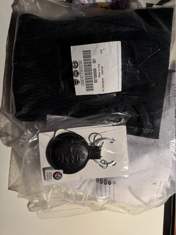

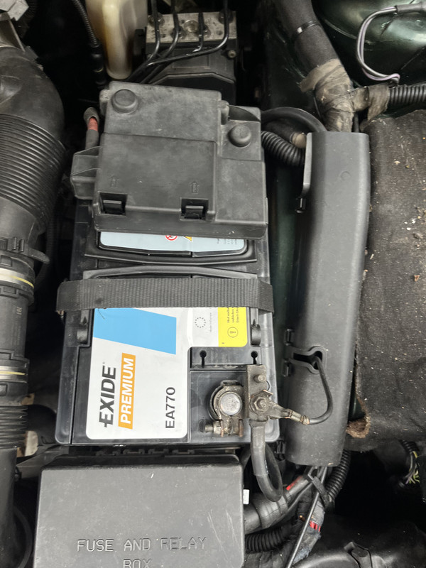

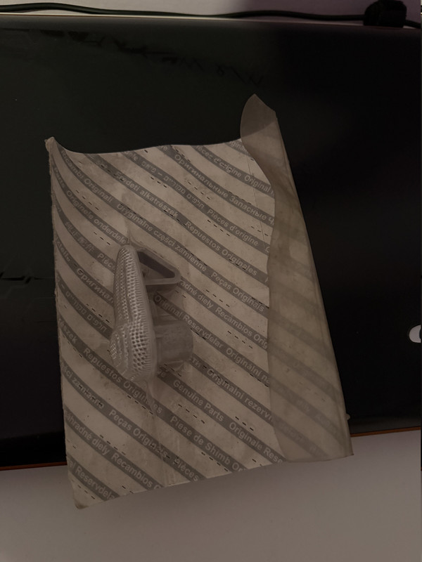

« Odgovori #978 u: 14-03-2026, 19:24:07 »

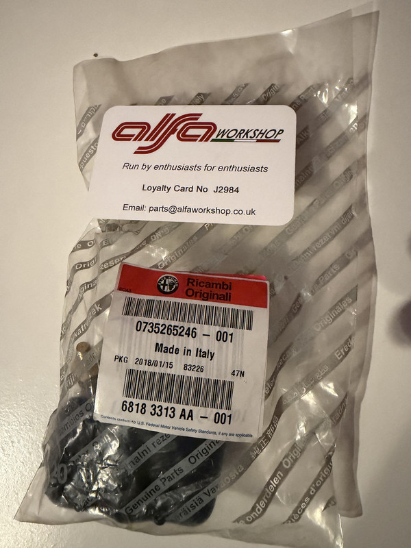

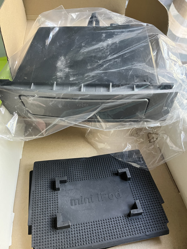

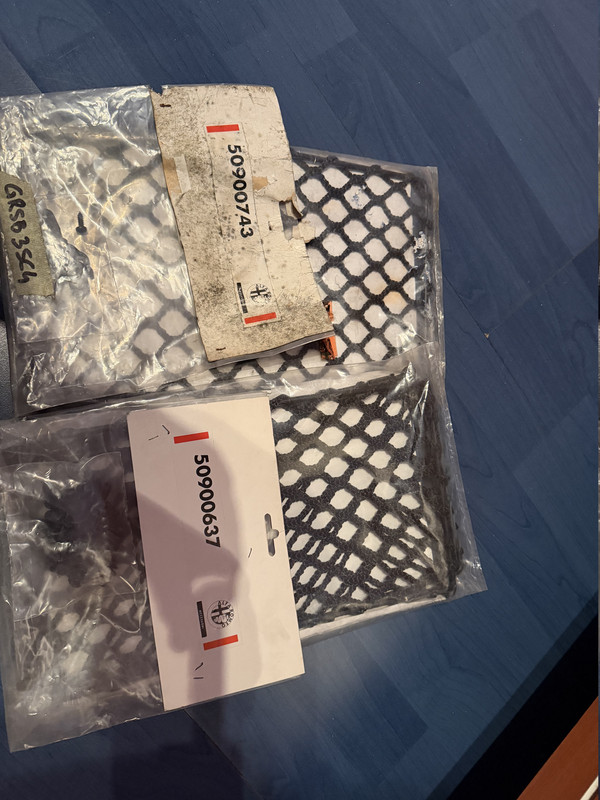

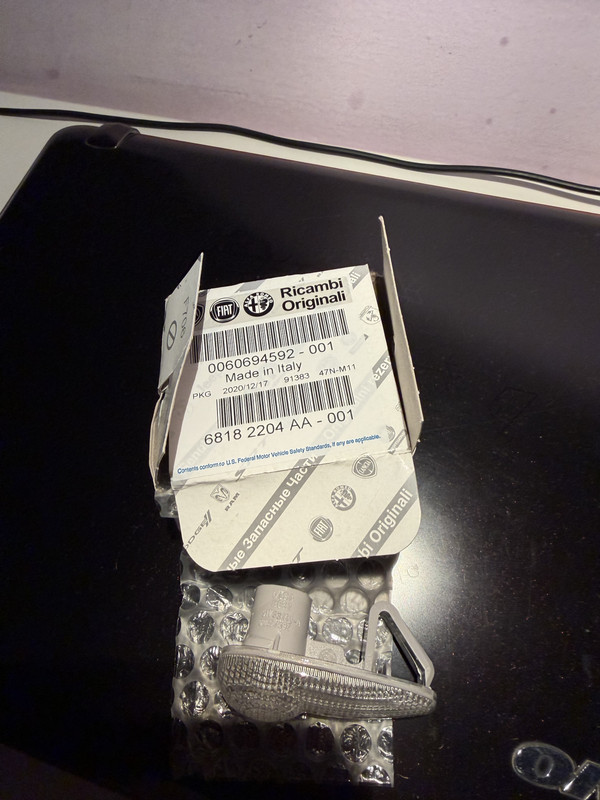

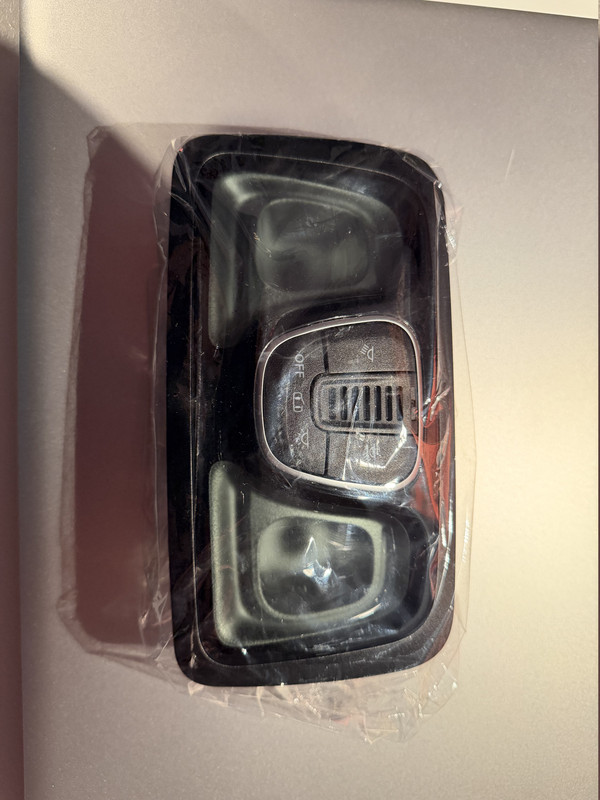

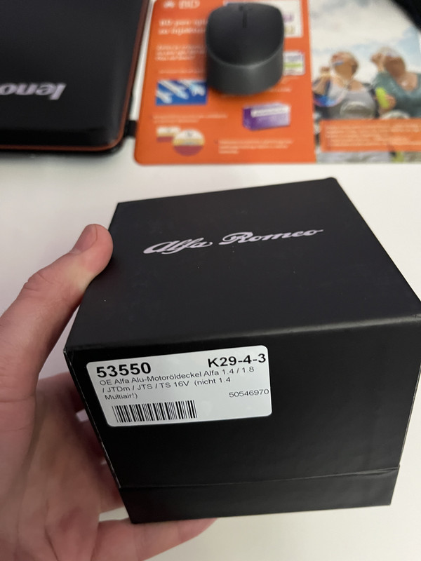

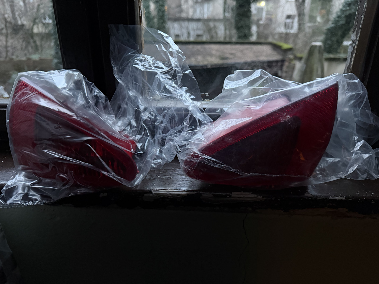

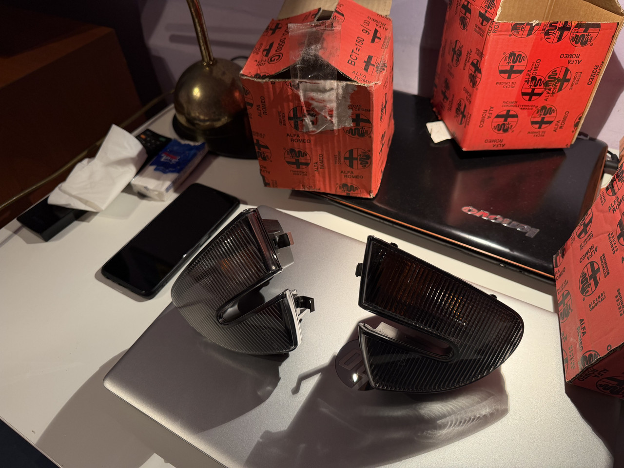

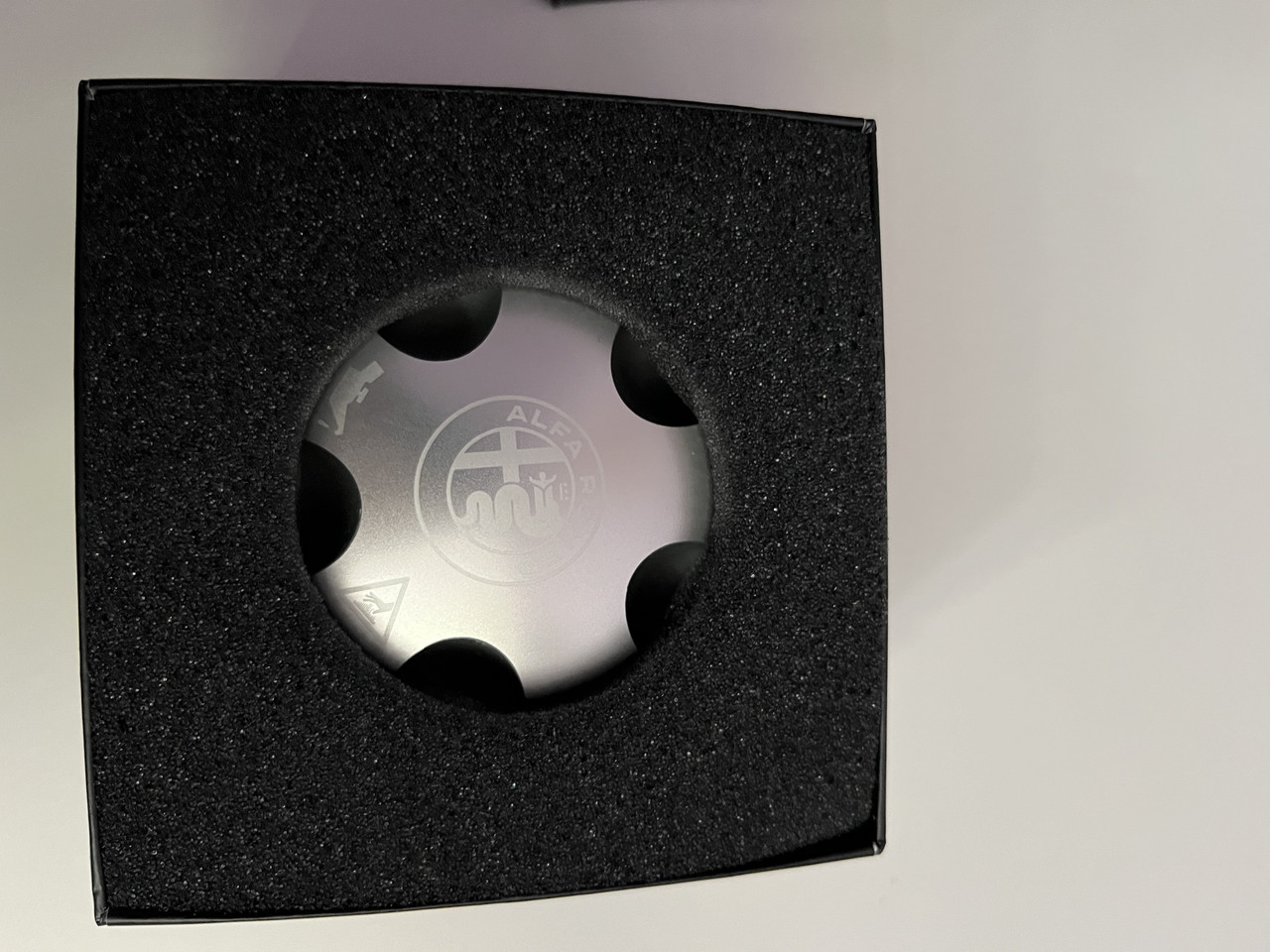

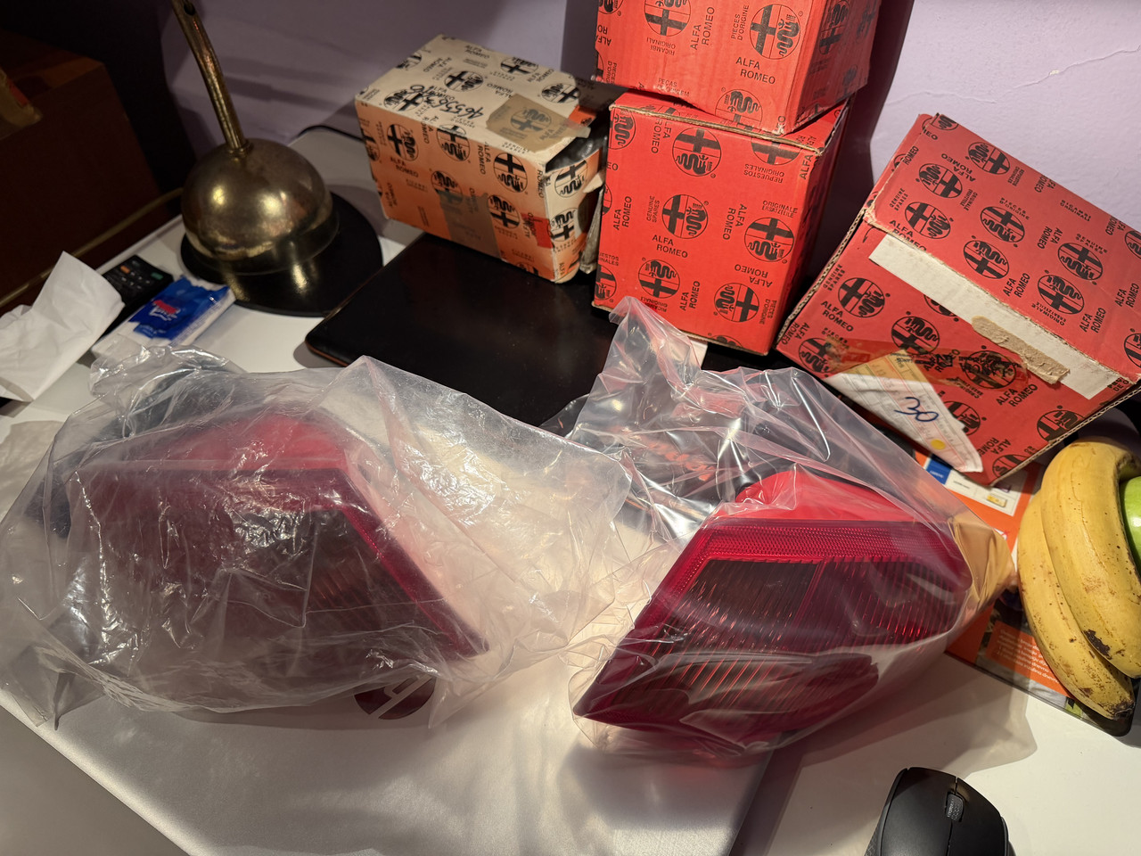

Hrčak sindrom… pak nabavil rezervne dijelove, samo brstim zadnje OEM zalihe po ebayu :tooth
Čep od ulja s Giuliette TB makina.
Ladica za prastari iPod, da budemo period korekt.
Krepal akumulator prek zime, pa ubacil friškoga.
OEM mrežice za gepek.
Plafonjera s redizajn Giuliette
OEM komplet zadnje lampe, OEM prednji i bočni žmigavci.
OEM mrežica s Giuliette i OEM privjesak s djetelinom plus perač levog fara.
Danas je provozal i zopral nakon n-mjeseci stajanja, da ne ispadne da sam ju skroz zapostavil…
