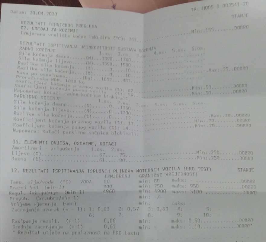

sto se kratkih tice zadovoljan sam sa night breaker svjetlima ali ono pozicije! da radi toga kenja jos mi i sada nije jasno!al nema veze.
na bivsoj su mi bez problema upisali 225 (na drugoj teh.stanici i to besplatno) pa me sada ovo zbunilo.
dali je mozda u kompu nasao da gta ima 225 gume ili ?
sve u svemu pozicije skinuo,gume vozim jos ovu sezonu pa kupujem druge 215.
ipak sam zadovoljan jer nije skuzio da je auto spustan  :song:

a vidi zacrnjenja uh :Hihi:
dugiKA
Odg: AR 1.9 JTDm
« Odgovori #208 u: 28-04-2020, 16:59:01 »
da,nezz kako?
promjenjen map,maf senzor, egr djelimicno blokiran.
  • Postova: 7498
Odg: AR 1.9 JTDm
« Odgovori #209 u: 28-04-2020, 17:10:11 »
pa da baš gledam, pa mi nekako dosta
meni 0,07, a egr i dpf skroz ugašeni i dp stavljen
