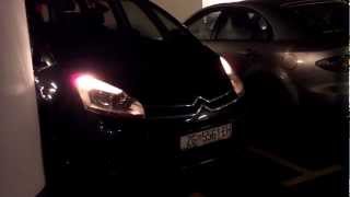

NTC se idealno dao "montirati" umjesto osiguraca za far - samo sam malo skratio nozice i savinuo ih da dobijem sirinu.
Ovo je krajnji rezultat:
U trenutku kada se upale gornje pozicije bi se normalno upalila i glavna svjetla, a ovako se upale sekundu kasnije uz lagani fade-in - taman ono sto sam htio dobiti. Za sada je primjecena i jedna nuspojava - ponekad mi putni kompjutor javi gresku kao da je izgorjela zarulja, ali je i makne nakon par sekundi.
Javljam dalje kakva je trajnost zarulja - pod normalno jedna krepa svakih cca. 2 mjeseca, ovako se nadam da ce osjetno duze.
