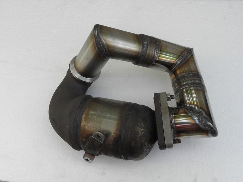

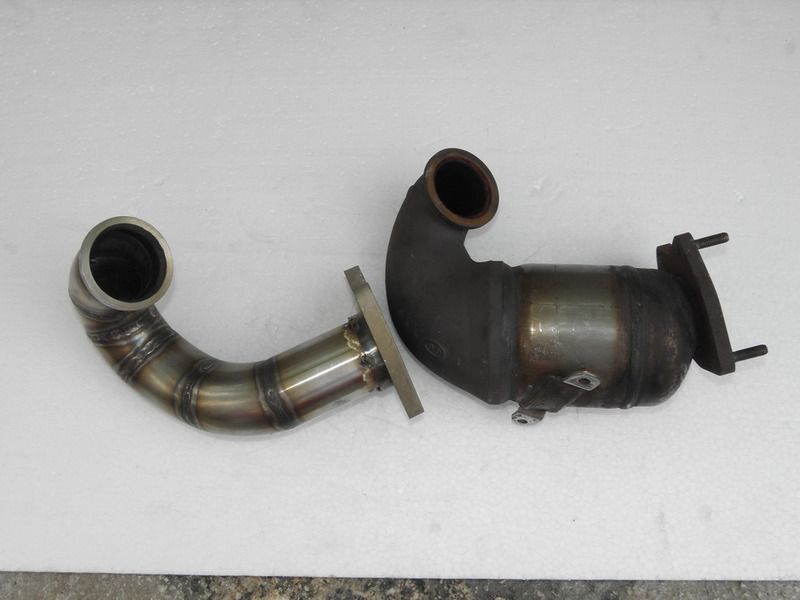

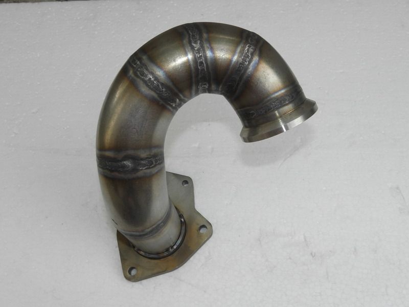

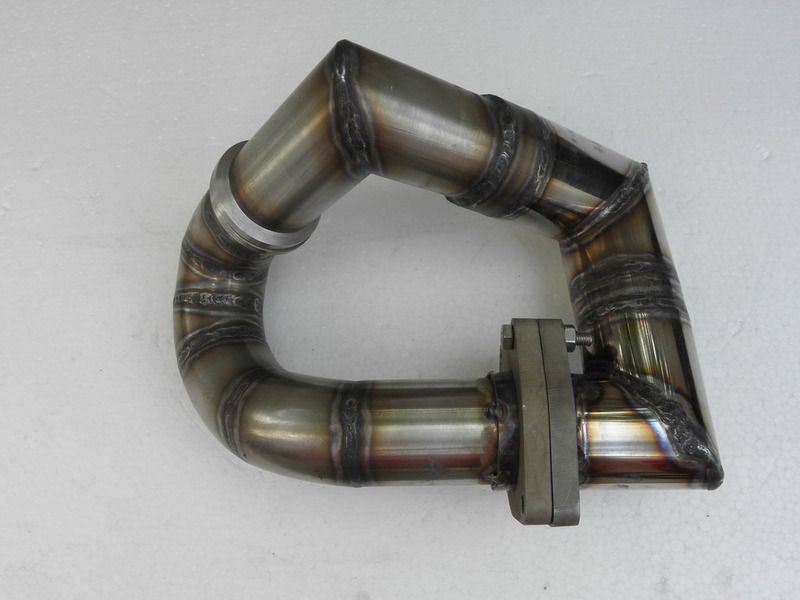

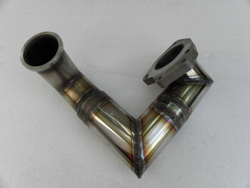

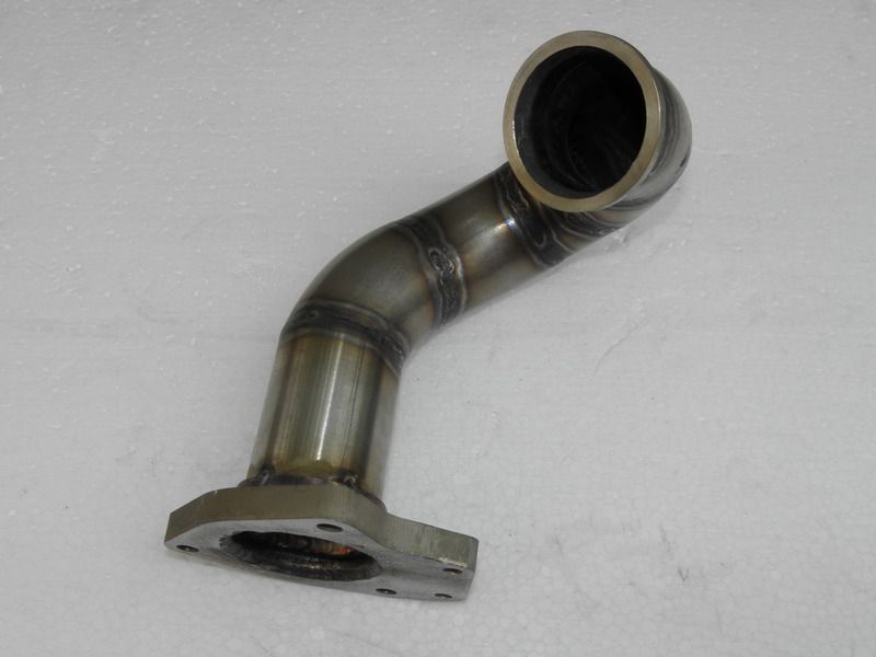

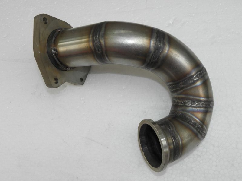

Gotov
kalup  :tooth:
Offline Viktor
  • Trade Count: (+21)
  • Postova: 9231
  • Karma: 1285
    • Solin
Odg: Downpipe za 1.9 JTD 8v (Euro3) i 1.9 JTDm 16v (Euro4 sa DPFom)
« Odgovori #81 u: 20-06-2015, 21:37:08 »
Bez njega ne možeš ništa., služi kao šablona
« Zadnja izmjena: 20-06-2015, 21:37:42 od Viktor »
Offline Viktor
  • Postova: 9231
  • Karma: 1285
    • Solin
« Odgovori #82 u: 20-06-2015, 21:43:03 »

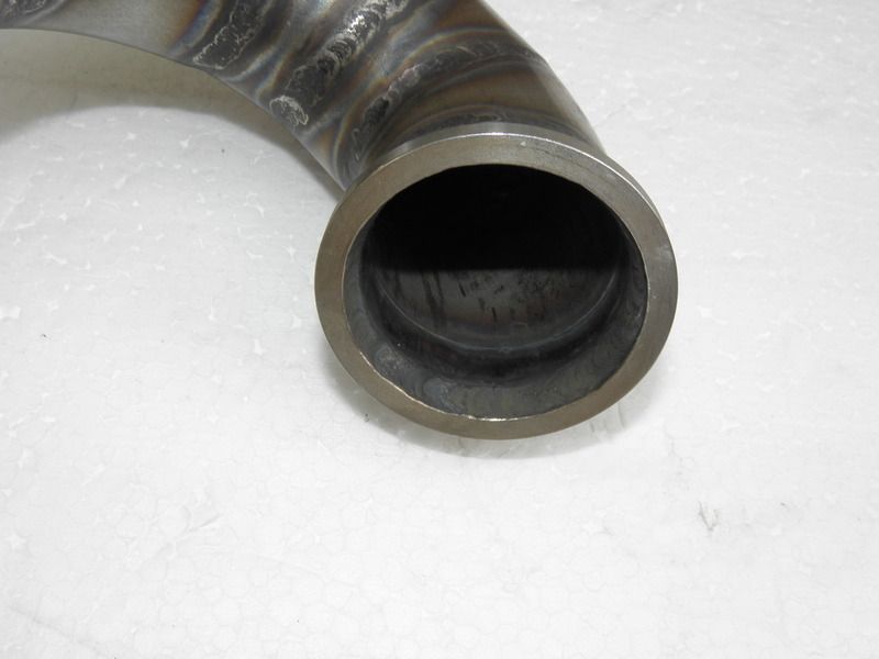

Downpipe nije skroz gotov. Radio danas, a treban strojnu obradu (poravnanje ploče), narezati 2 navoja i zavariti nosač limene zaštite. U ponedjeljak praznik, pa bi moglo biti gotovo utorak-srijeda.
Koljena imaju prevelike lukove pa sam ih morao pilati i na kraju je ispalo komplicirano sa puno posla. Drugi put ću morati malo jednostavnije. Materijal inox 304.
