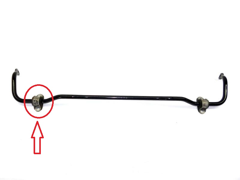

« Odgovori #117 u: 19-02-2025, 16:38:24 »
na tehničkom me pustio u listopadu al je reko samo "prednji desni selen riješi do sljedećeg pregleda"
išo sam sad gledati dok sam mjenjao felge.
jedino što sam vidio da bi moglo biti issue je ta gumica/selen na hvatištu amortizera na donjoj vilici.
jel nešto riskiram ignoriranjem navedenog privremeno?
to je ovo samo sa suprotne strane

« Odgovori #118 u: 20-02-2025, 06:48:36 »
nije na to sigurno mislio, nego na selen vilice di se hvata za sasiju, donji na zadnjoj slici
