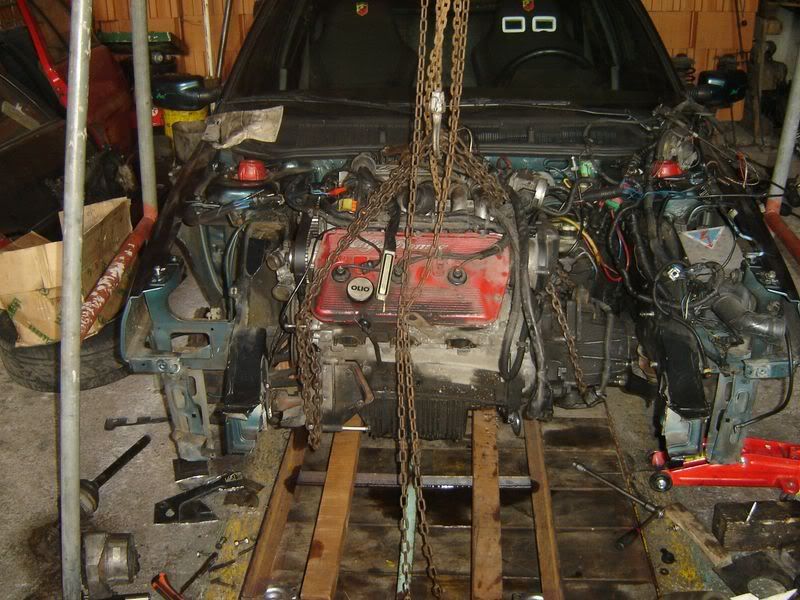

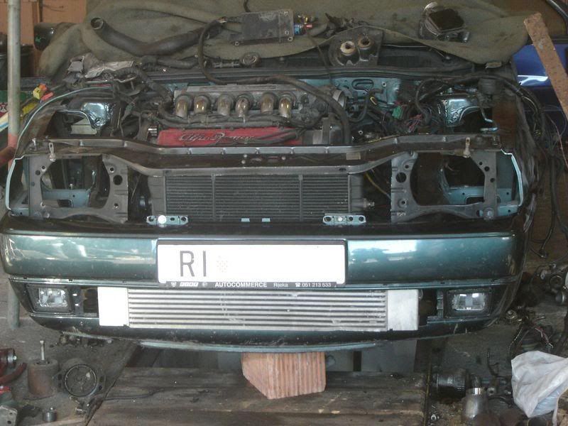

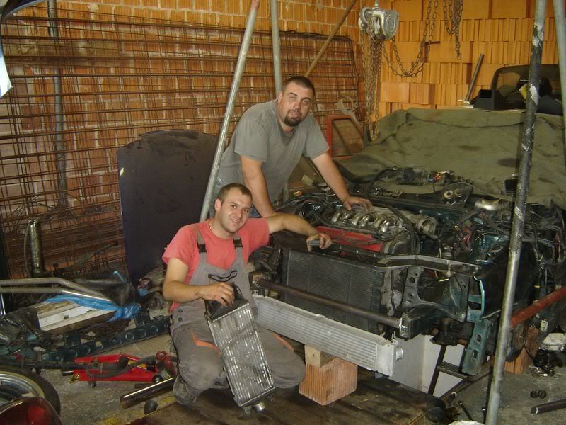

Prijatelj mi završnoj fazi slaganja Tipa sa motorom od 164, 3000 V6. Na to još ide turbina T3/T4 od lancie. Ispušne grane su od 2000 V6 turbo. Evo da podijelim s vama nekoliko slika.
Motor uguran zbog mjerenja i pripasivanja.

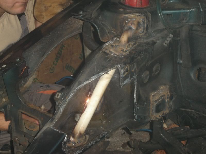

Krak šasije je smetao za termostat, pa je izrezan i pojačan.

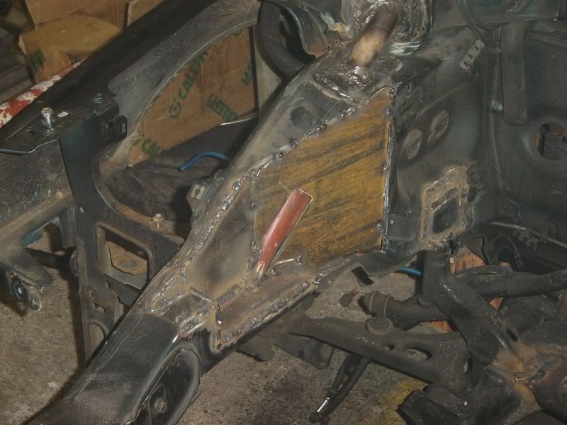

Sad je rupa zatvorena i povarena.

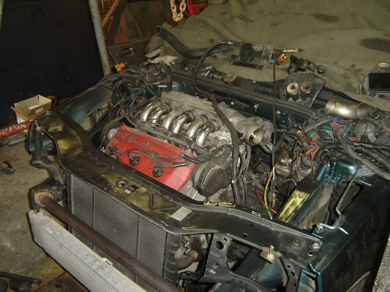

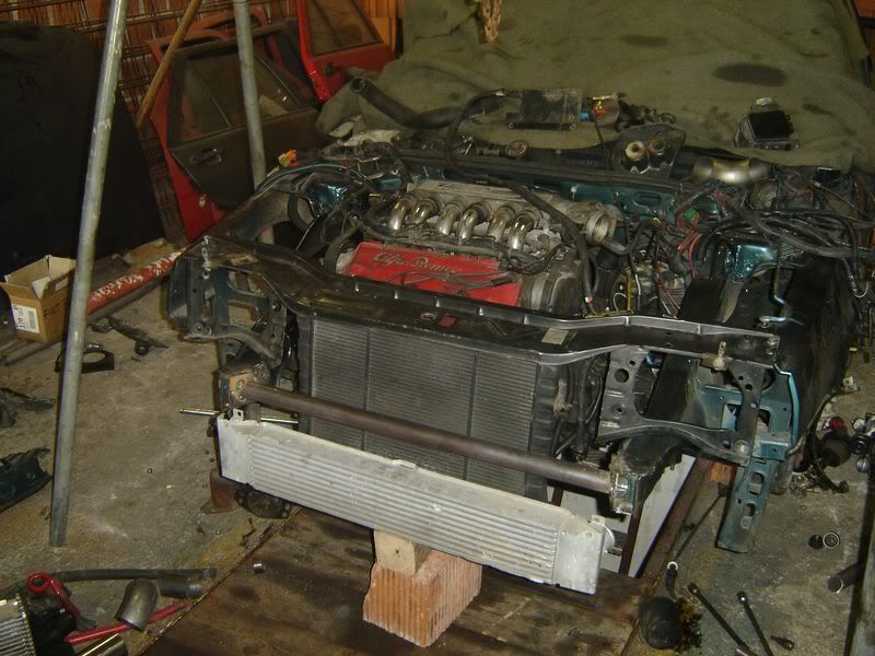

Motor je unutra.

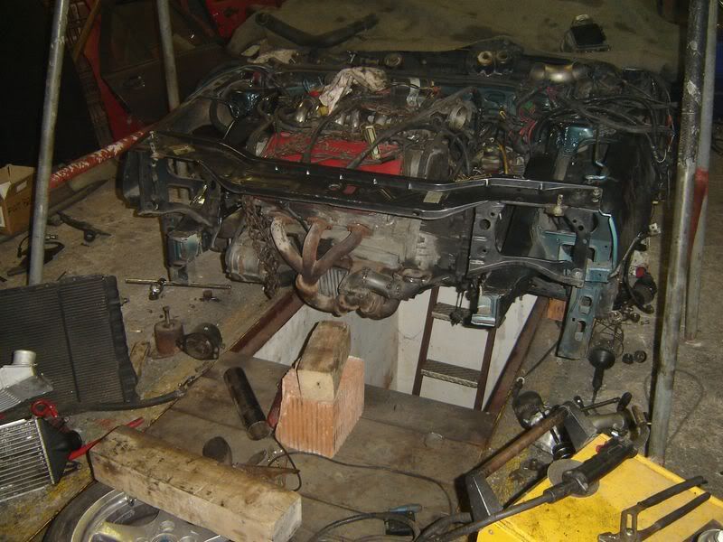

Pripasivanje kilera i intercoolera.
Sve je na mjestu.

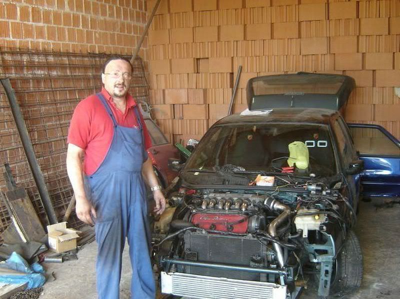

Ekipa za mehaniku, Hički i Raul. Ovaj šta stoji je Hički, to je njegov auto.
Evo stavljen i branik.

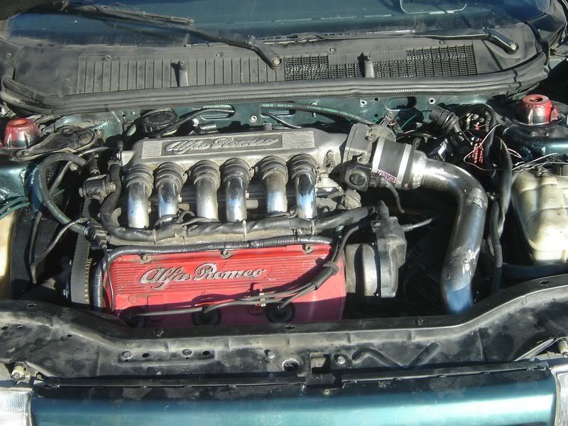

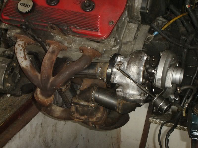

Montirana turbina, malo je veća od original sa V6 turbo pa je pomaknuta u stranu.
Evo i mene. Ja sam zadužen za struju.

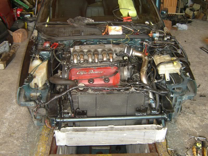

Motor je spreman za paljenje.
Evo zadnja slika prije stavljanja haube.
Evo gotovo.
Još treba pozavršavat nekoliko sitnica i poštelat motor. Jučer smo bili test drive do Senja. S autom se pretiče ko s motorom.
Bit će uskoro i nešto filmića.

Daj malo detalja, koja elektronika, jel će ostat samo prednji pogon i tako dalje............

Ostaje prednji pogon, stavljena je letva volana od 145 QV pa je malo direktniji volan. Elektronika je za sad original od 164. Vidit ćemo koliko će se moći stavit tlaka. Mislim da bi trebalo radit na nekih 0,5-0,6 bara na standard elektroniku. Proba je bila na 0,2. Ako bude para past će i nekakav pravi remaping.

Evo jučer smo promijenili instalaciju na motoru, stavili smo instalaciju i centrale od V6 turbo. Sad sam na poslu, samo znam da je jutros upalio.

Evo nakon više od 6 mjeseci čekanja na dijelove, tokare .... krećemo
Evo kod Hičkija su počeli radovi  :ok:
Motor se priprema za ugradnju
Kemijanje za smjestit turbinu
I evo jučer pripreme za prvo paljenje
Novi injektori
Skompletirani usisi
Iiiiiiiiiiiiii ...... upalio je  :happ:  :hello:  :happ:  :hello:  :pivo:
Offline pio
  • Postova: 123
  • Karma: 184
  • 156 1.9JTD
    • Draga, Rijeka
Odg: Fiat tipo 3.0 turbo
« Odgovori #25 u: 26-06-2008, 12:47:11 »
Evo i malo detalja:
Nove košuljice i karike
Novi ležajevi i brušenje radilice
Klipovi potokareni za 1 mm radi smanjivanja kompresije
Q2 torsen diferencijal
Diskovi od 305 mm i Brembo klješta od Coupea 20V Turbo
Megasquirt 3.47 elektronika
Inovate motorsports Wideband (širokopojasna) lambda sonda
Injektori većeg kapaciteta
« Zadnja izmjena: 26-06-2008, 12:56:21 od pio »

Pomalo, bit će i filmića. Ima tu još posla dok ne izađe na cestu. jučer smo upalili samo na par sekundi, da ulje procirkulira. Još nije ni kiler stavljen.
