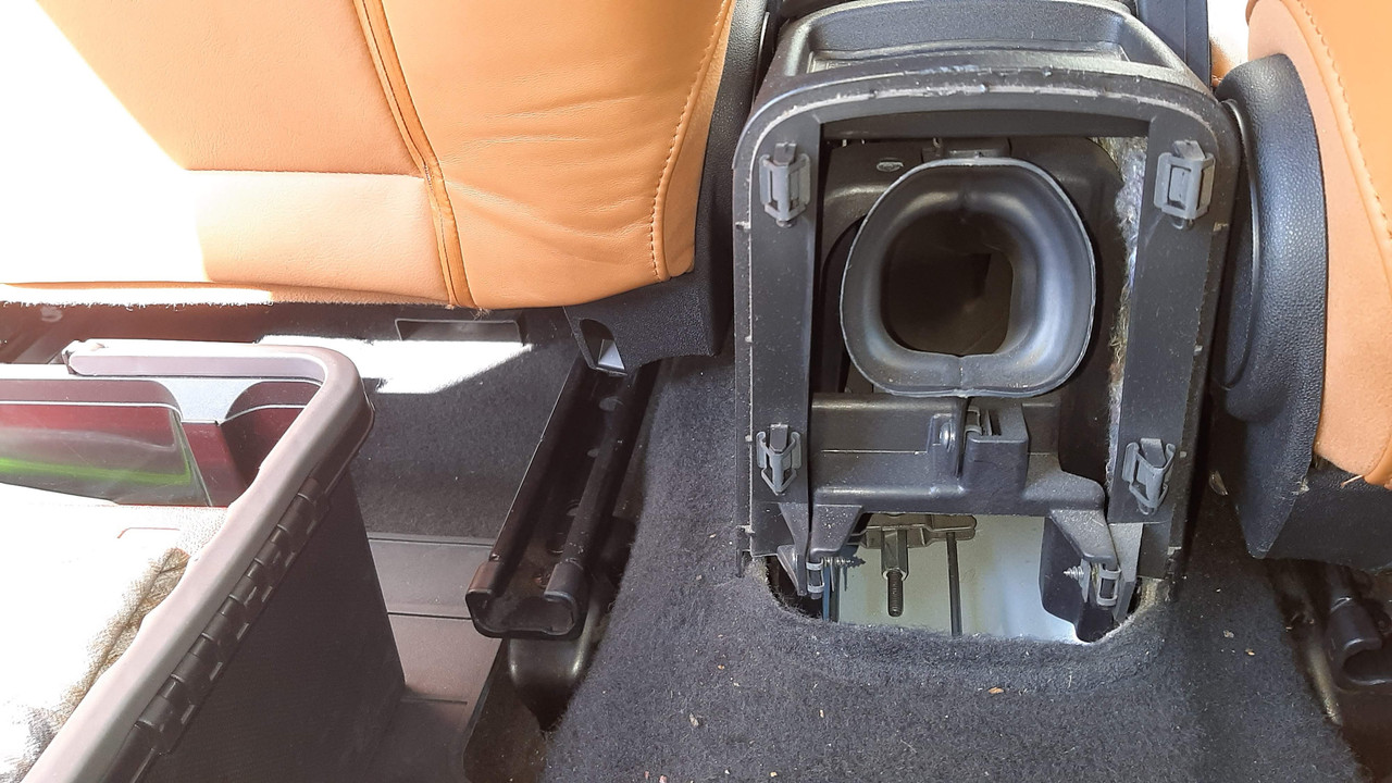

ekipa kako se skida zadnji ''greben'', ili onaj dio di je otvor za ventilaciju za zadnja sjedala, trebao bih dotegnuti sajlu od ručne..
kada odvidam onu gornju vidu, ništa ne popusti, a druge ne vidim, a kako god vučem ne da se odspojit'..
kao da treba sve skidati od naprijed po redu.. :?
Alfa forever
Offline go-go
  • Postova: 423
  • Giulietta TB 170
Odg: Alfa Romeo Giulietta
« Odgovori #6062 u: 02-03-2023, 20:06:20 »
dakle, skida se samo zadnji dio sa otvorom za ventilaciju..
izvadi se ona mala pepeljarica i jako se povuče prema nazad, sve drže četiri kopče..
ključem boj 10 se dotegne, lakše sa vilastim nego sa okastim..
Alfa forever

Ja te poslušao i slomim sve. Gdje sad da nadjem drugu?
Offline go-go
  • Postova: 423
  • Giulietta TB 170
« Odgovori #6065 u: 03-03-2023, 21:48:57 »
zezaš, šta si slomio..pa vidiš šta drži na slici, one četiri kopče..
šta bi tek bilo da nisi poslušao.. :000:

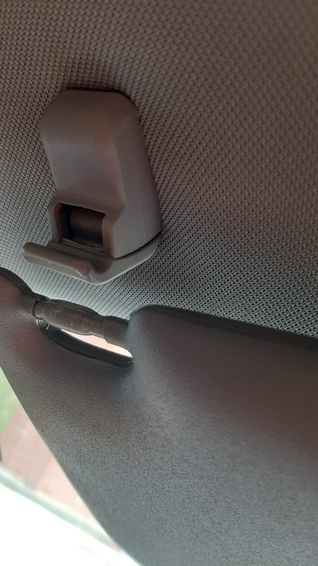

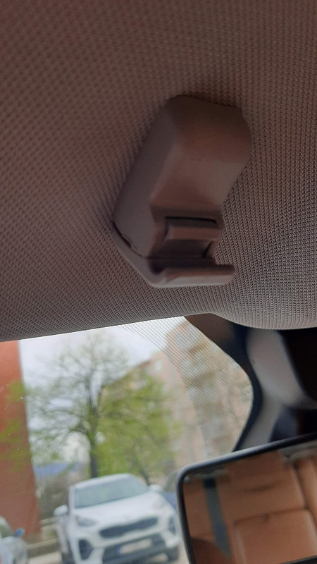

di naći ovaj nosač sjenila..nisam baš nešto na aliu vidio..
Alfa forever
Offline go-go
  • Postova: 423
  • Giulietta TB 170
« Odgovori #6088 u: 20-10-2023, 08:42:37 »
nema ni u disneylandu.. :craz
