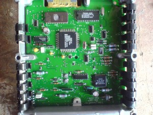

ovo je od forda zetec-a ecu i zanima me jel u HR postoji neko ko može izvuć mapu van iz čipa i ansnimit ju u drugi čip
kolko sam skužio čip treba odlemiti i onda ga vani preg programatora pročitati i snimiti dalje
pa me zanima jel ko to zna i može napraviti i kolko bi to love uzelo

« Odgovori #1017 u: 30-04-2012, 15:21:22 »
mogu ti ja, al mislim da nemam takve prazne čipove ovo je neki 24c budem ti javio koji točno

« Odgovori #1018 u: 30-04-2012, 15:49:24 »
imam viška ECU doma koji se slobodno može pobrisati tak da nije frka
može na pm cijena i sve ostalo
