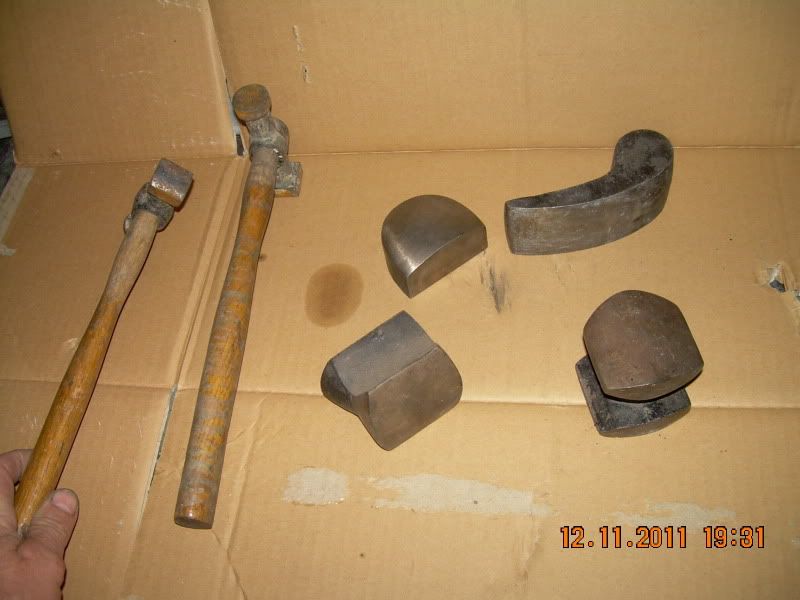

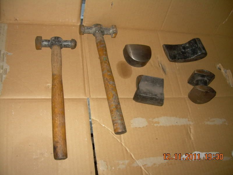

Stigla kolonica, ajmo reć ...  :song:
I sad je triba istuckati  :craz i prilipiti na ovo razvaljeno ...  :pusi
.... sempre gilles ....

Danas je bilo malo osnova limarenja, mali trening da vidim kako je s tim materijalom (limom) raditi  :craz
Pa ja oduševljen, nije tako strašno kako sam mislija ..... ideee to  :happ: :happ: :happ:
Par slika , lim 1mm, oblikovano samo čekićem  :hap:
nije dobro, vidi, previše kvrga ima. to si radio običnim čekićom s kantunima, zato je tako ispalo. trebaš nabaviti nekoliko oblih čekića, različiih, i što više različitih babica (za držanje kontre), nešto ovako:
pa onda ponovno, i ne boj se, naučićeš  :clap:

Moram u nabavku čekića ... nisan stiga  :hap:
