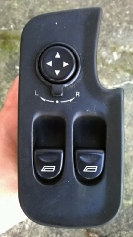

Odg: Podizači stakla 147 / GT / 156 (općenito)
« Odgovori #94 u: 09-12-2017, 13:16:23 »
Ne kalibrira se tako.
Sjedneš u auto i daš kontakt.
Spuštaš vozačev i držiš tipku još 5-6 sekundi nakon što se spusti do kraja, zatim dižeš prozor
i isto držiš tipku još 5-6 sekundi nakon što se podigne do kraja. Naravno cijelo vrijeme držiš
tipku stisnutu, i kad spuštaš i kad dižeš prozor.
Istu radnju ponoviš za suvozačev, zatim ugasiš kontakt.
Iz manuala
IMPORTANT For versions/marketswhere applicable, after turning off control
unit power (replacing or disconnecting the battery or replacing the power window control
unit protection fuses), window automatism shall be restored.
Proceed as follows with doors closed:
1. open completely the driver’s window
keeping the button pressed for at least
3 seconds after full opening;
2. close completely the driver’s window
3 seconds after full closing;
3. proceed as described in points 1 and
2 also for the passenger’s side;
4. check for proper initialisation by operating
the windows in automatic.
« Zadnja izmjena: 09-12-2017, 13:18:17 od IvanGT »

« Odgovori #98 u: 04-04-2019, 13:43:28 »
Prvo pregledaj u čemu je problem s tim koji neradi (ima li veze sa motorićem ili nečim drugim) jer bi trebao raditi da napraviš kalibraciju prozora:
- prozori moraju bit podignuti
- daj kontakt
- stisni prekidač vozačevog prozora da se spušta(drži ga stisnutog)
- nakon što se prozor spustio i DALJE DRŽI STISNUT GUMB 10 sec
- nakon toga diži staklo sa stisnutim gumbom i kad se podigao i dalje drži stisnut gumb za podizanje 10 sec
- to ponovi na suvozačevom prozoru sa komandama vozačevih vrata
- oduzmi kontakt i to je to
Ako je netko vadio prozore zbog nekog razloga može biti da ih treba još fizički podesiti ali prva stvar je da osposobiš taj vozački prozor da radi a onda se lako namjeste.
Probaj još preko daljinskog hoće li se možda spustiti (držiš tipku za otključavanje malo duže)
« Zadnja izmjena: 04-04-2019, 13:51:55 od dgas »

« Odgovori #115 u: 08-03-2021, 22:27:12 »
ispadaju mi tipke, pa je cupavo raditi s podizacima. za polovni me traze 400kn???
pa kaj tu ima toliko skupog?
ima neki help kako to jeftino rijesiti?
Offline dgas
  • Postova: 1123
  • Karma: 14
    • Vinkovci
« Odgovori #116 u: 08-03-2021, 23:30:31 »
Moraš nabaviti nove tipke a nitko ti neće samo njih prodati već u kompletu, 400kn je niža cijena naspram onih koje sam ja vidio, ide to i do 100 eura  :D... realno sve skupa ne vrijedi 100kn, hrpa plastike i malo elektronike...
Probaj ovo ako imaš gdje isprintati
3d print https://www.myminifactory.com/object/3d-print-electric-window-gumb-55933
Sljedeći korisnici su zahvalili na ovom postu: superME
  • Postova: 17165
« Odgovori #117 u: 09-03-2021, 12:37:00 »
Kupis dva od suvozaca za 200kn i prepakiras ih, ali naravno pazljivo da ih ne polomis ili ne pogubis one bijele plastikice sto su unutra sto stiscu dalje
Offline superME
  • Postova: 293
    • Zagreb, Dubrava
« Odgovori #118 u: 09-03-2021, 15:35:58 »
odlicna ideja, javio sam se par firmi, nazalost one koje su odgovorile su i odbile jer je premali trosak, odnosno premala njihova zarada. jedino da napravimo GB ;)
« Odgovori #119 u: 09-03-2021, 18:14:02 »
Jesi probao preko njuškala https://www.njuskalo.hr/ostale-usluge/3d-printanje-oglas-16716483
