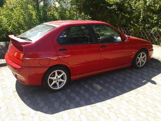

Poseban model "Trofeo" (bokseri) za njemacko trziste

Jel ima i u "racing" verziji ili samo ova 146 debeloguza verzija...?

Hoces pitat; dal ima kratkoguza verzija Trofea?! Ima da, ali nije za oči s 20V  :lol
