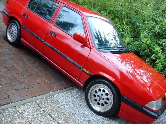

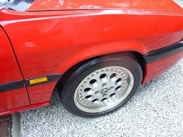

« Odgovori #2369 u: 25-09-2008, 19:44:25 »
kakve su vam ove felge za na 33 ojku
