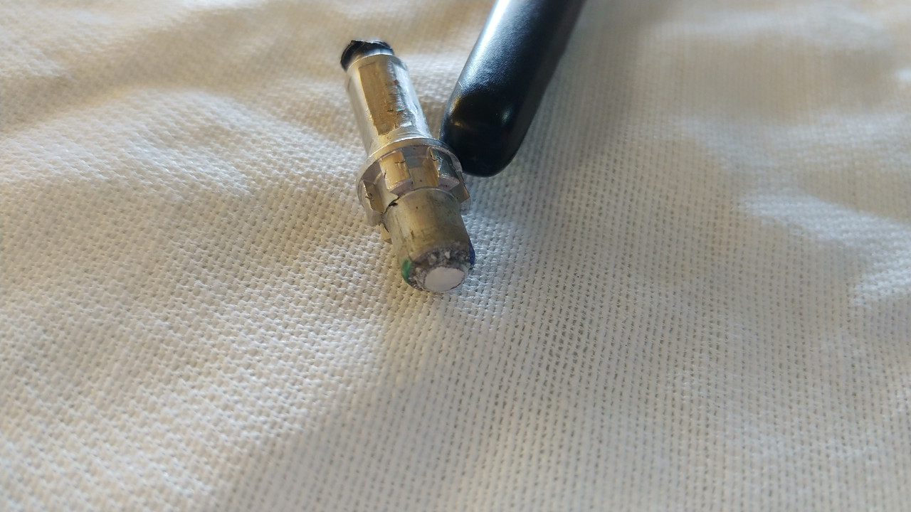

« Odgovori #61 u: 12-03-2020, 19:46:35 »

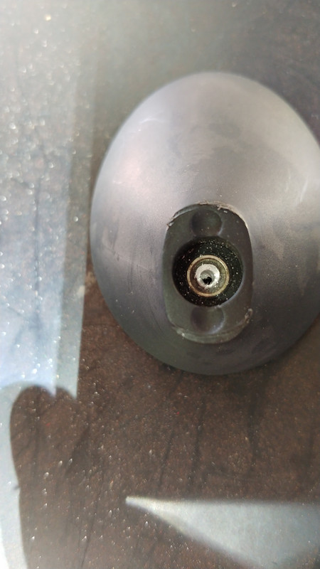

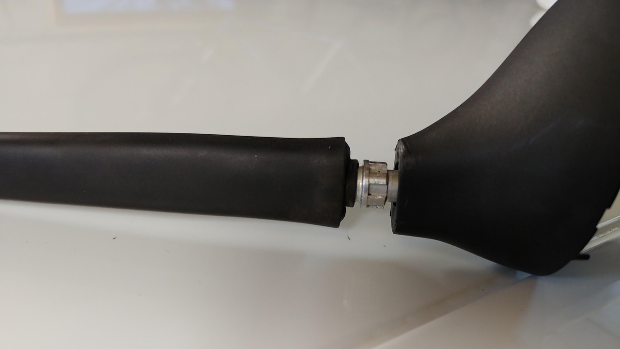

Pokušao sam "odvidati" antenu i na taj način sam ju uništio.
Okretanjem antene polomi se koaksijalni kabel koji ide kroz nju.
Ova antena ipak nema vijak i ne skida se kao ostale antene.
  • Postova: 14065
  • Karma: 571
Odg: Antena - svi modeli
« Odgovori #62 u: 12-03-2020, 20:10:44 »

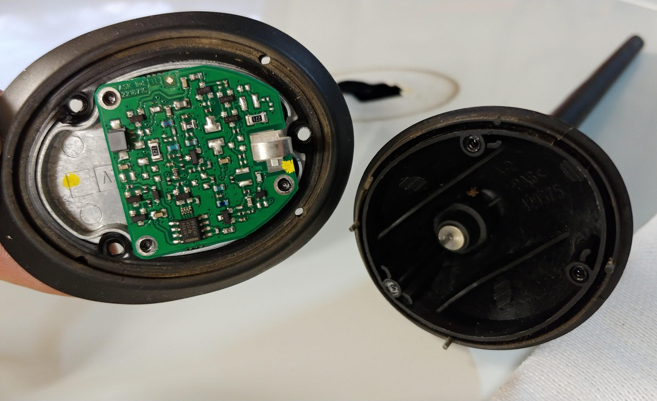

Zanimljivo ... moja se lagano odšarafi ... to je neki protulopovski sustav antene.  :)

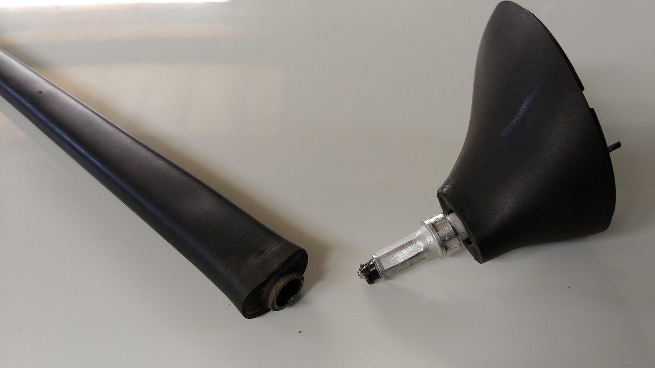

Sad kad je već dolje , pokušaj razdvojiti postolje od ovog otkinutog dijela antene (prva fotografija).
Sljedeći korisnici su zahvalili na ovom postu: Alien
Offline Alien
  • Postova: 24
    • Mrkopalj
« Odgovori #63 u: 14-03-2020, 12:42:29 »

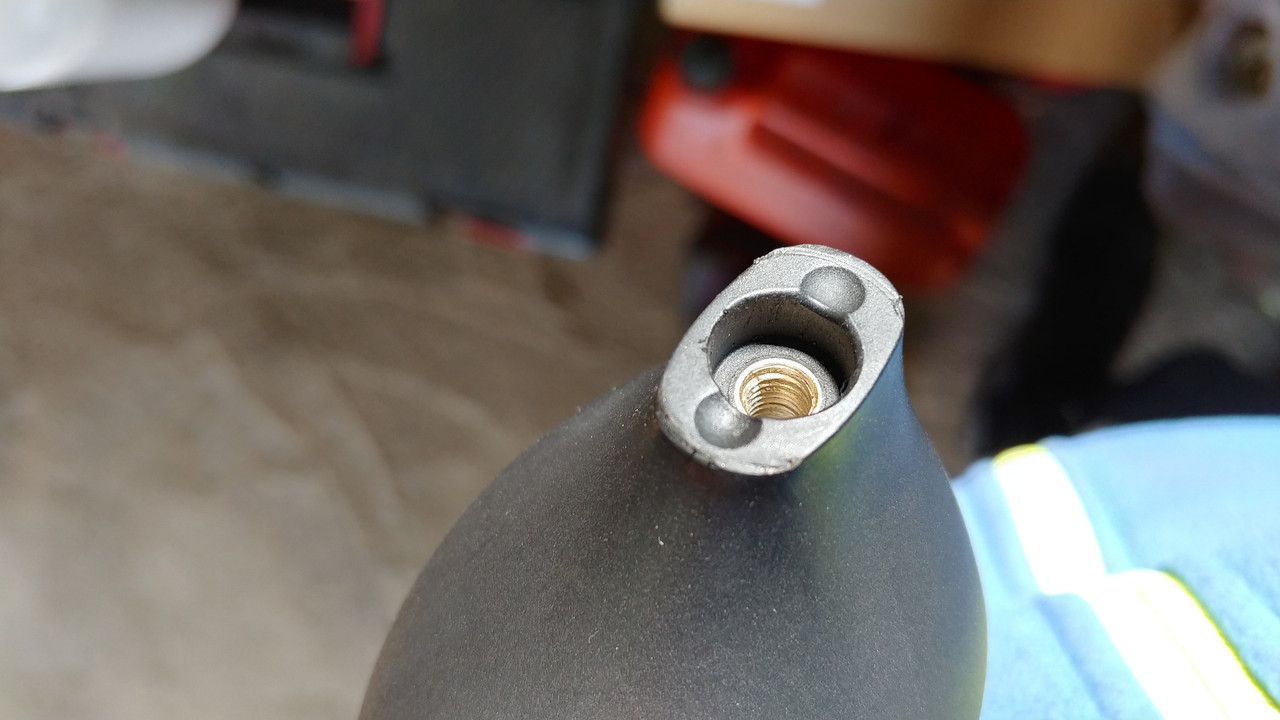

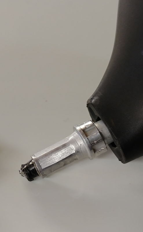

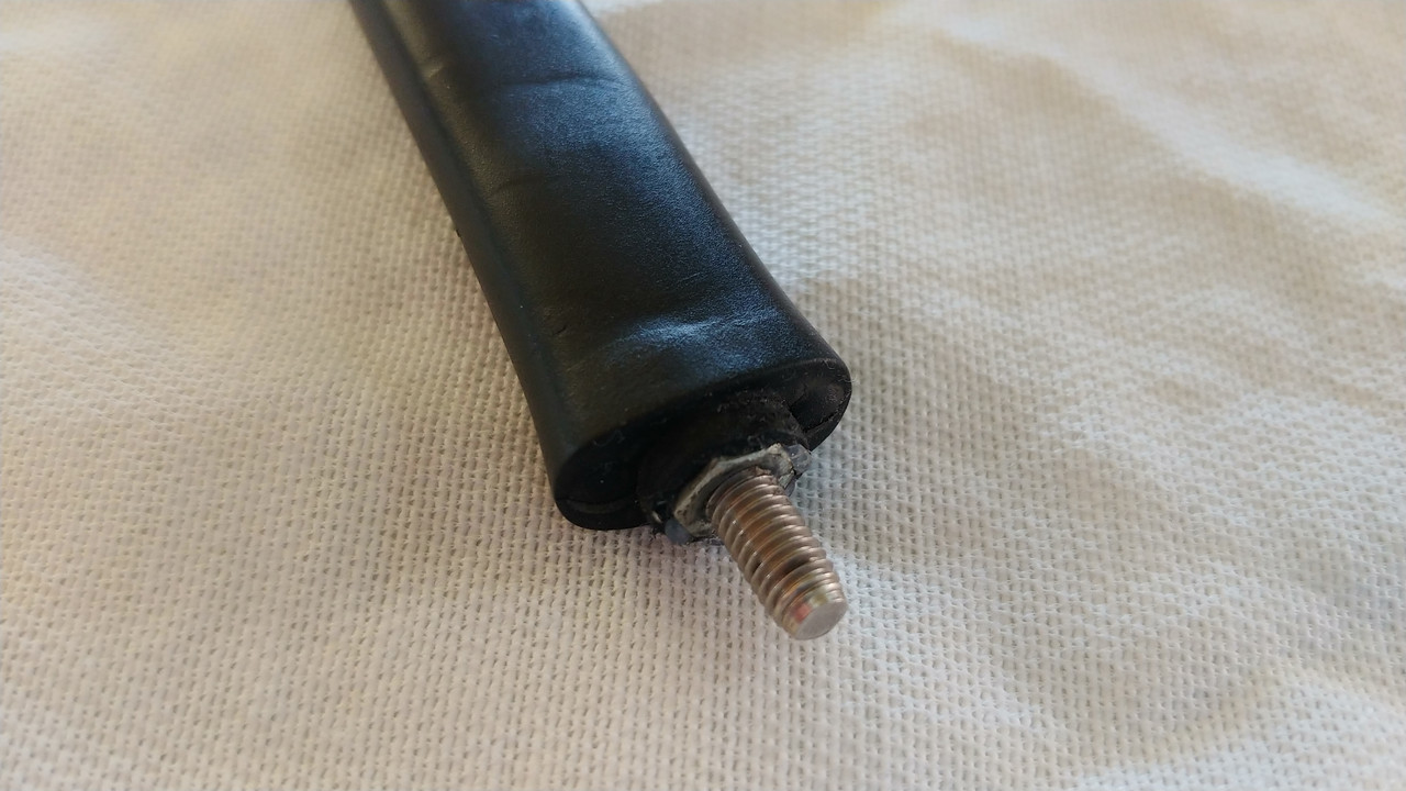

Ipak je antena na skidanje sa m5 navojem. Nakon potrage na netu prema slikama jedino je na to i upućivalo pa sam se upustio u rješavanje problema.
Auto je 2014.g. i antena vjerojatno nije nikad bila skidana.
Navoj je bio toliko zapečen (zato sam i mislio najprije da je sve od jednog dijela) da je pukao i sam vijak kad sam pokušao odvidati onaj preostali dio sa antene.
Vijak od antene i navoj od baze antene su od različitih materijala.
Preostalo je jedino postepeno bušenje puknutog vijka i uklanjanje istog iz navoja baze antene.
Izvađeni puknuti dio vijka iz baze antene.
Privremeno rješenje dok ne dođe nova antena pošto je ova uništena.

« Odgovori #64 u: 14-03-2020, 17:28:18 »
 :ok:    vječni problem na spoju dva materijala.  Kao famozni vijak na spoju amortizera i aluminijskog nosača na 156.  :Crazy
