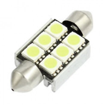

Što napraviti da mi ne svijetle LED-ice u unutrašnjosti kada nebi trebale tj. kada bi trebale biti ugašene?
Nije to puni sjaj nego onako blago isijavaju, kao da neka sitna struja ipak ide kroz njih
Navodno da su CANBUS, imaju otpornike po sebi
Offline Ivanov
  • Postova: 349
  • AR 156 1.8ts & AR 159 1.9 8v
    • NA-VI Objekti
Odg: LED diode na Alfama
« Odgovori #831 u: 11-02-2018, 21:18:38 »
Ma to tebe marsovsi na daljinu zafrkavaju :smijeh
Salim se  :dontno:
Uzmi multimetar pa pregledaj te zice malo je zezancija al da se. Moze biti da ti negdje probija faza preko karoserije hm. Jel ti se aku. isprazni.
Ja imam najjeftinije. Izbacuje mi gresku al nikad ne svijetle u mraku.

Offline maXonja
  • Postova: 2682
  • Karma: 48
    • VŽ
« Odgovori #833 u: 11-02-2018, 21:44:46 »
Radi se o 159 SW
Govorim o LED-icama za osvijetljenje unutrašnjosti, u "plafonjerama"
Inače, isti slučaj sam bio imao u 156-ici FL, tamo sam koristio one festoon 38mm i tinjale su
Onda sam u prednju "plafonjeru" ubacio ovakvu:
I sve ostale su prestale tinjati
Jedino je fora što je u 159-ki samo u prednjoj plafonjeri ova od 38mm, a sve ostale su ubodne W5W
« Zadnja izmjena: 11-02-2018, 21:48:38 od maXonja »
