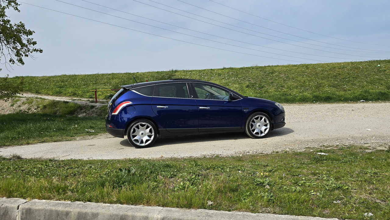

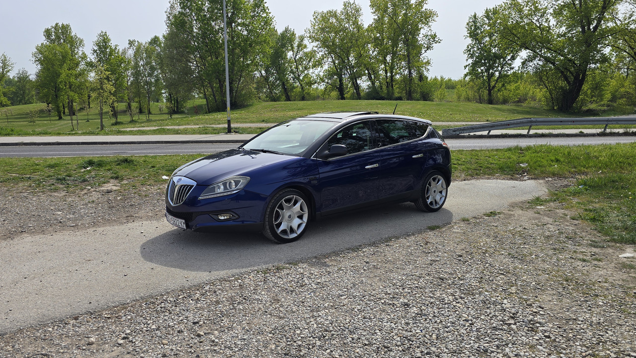

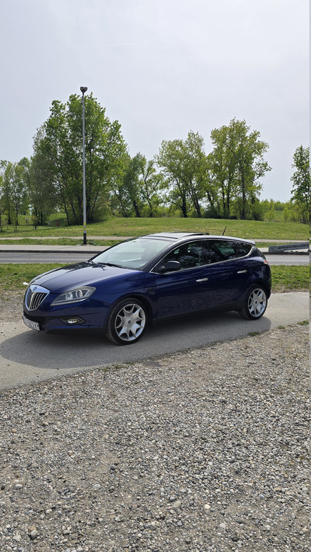

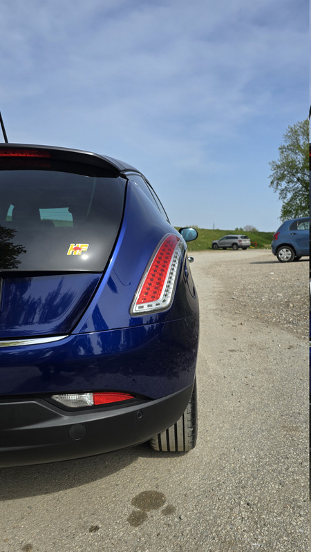

Malo plave kroz oblake
Sljedeći korisnici su zahvalili na ovom postu: Krafna, crnmarin
  • Postova: 21692
« Odgovori #521 u: 12-04-2026, 21:57:18 »
Super  :cofe2:
