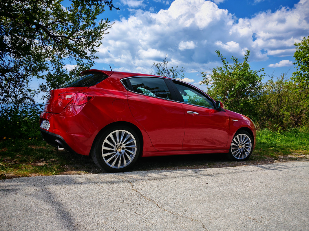

« Odgovori #92 u: 04-05-2025, 22:54:42 »
Giulietta sluša i radi,sada je na 180 tis,ulje i filter idu novi pa gas dalje...

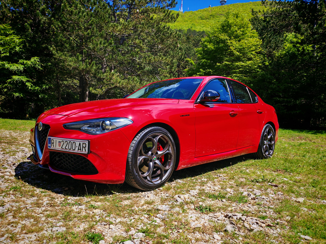

« Odgovori #93 u: 11-05-2025, 18:47:11 »

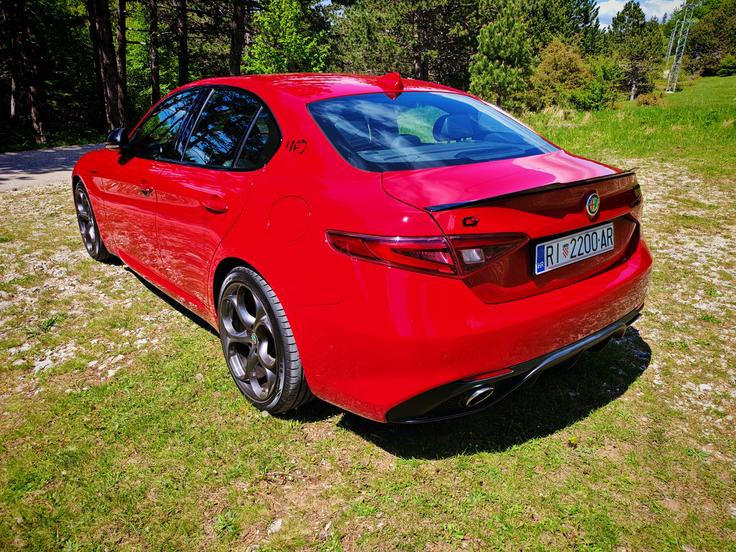

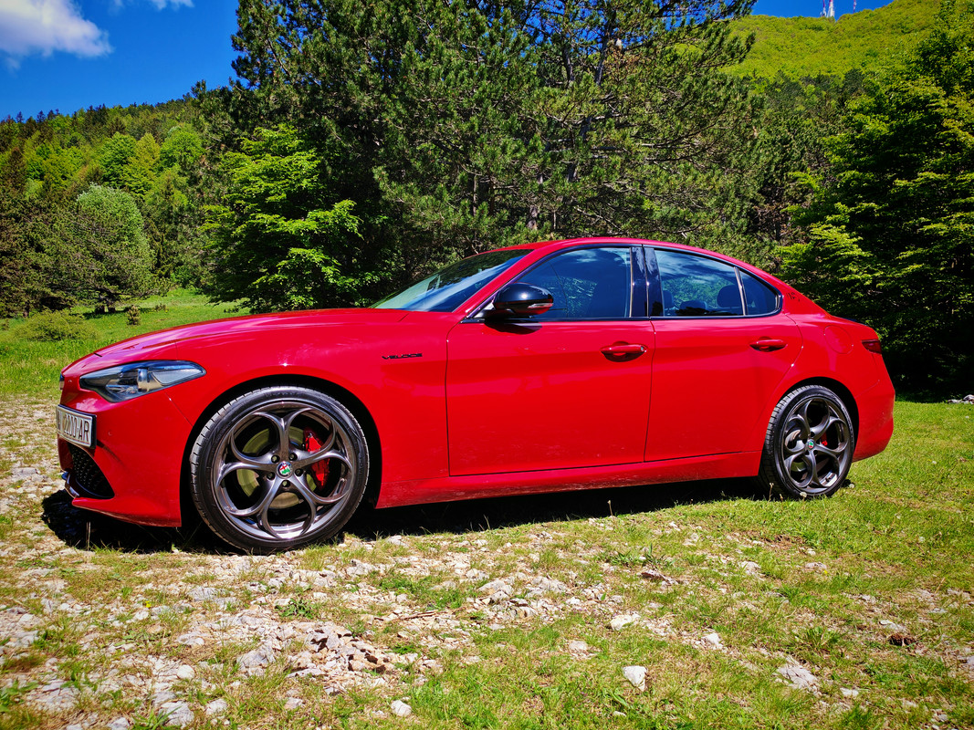

Vettura 👌
Offline crnmarin
  • Postova: 648
Odg: Giulia Q4 Veloce
« Odgovori #94 u: 11-05-2025, 19:54:59 »
Sta se to crveni, ali ono ajme crveni, u gori zelenoj :)
Btw. Alfica vrh, namazana ušpicena nema šta!

Jučer oprana,evo,sad kiša ni od kuda 😡

odlične crvenkapice  :love:

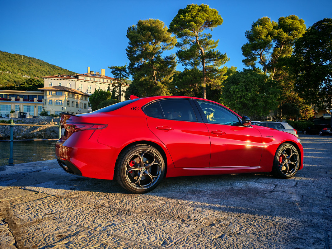

« Odgovori #97 u: 11-07-2025, 14:20:15 »

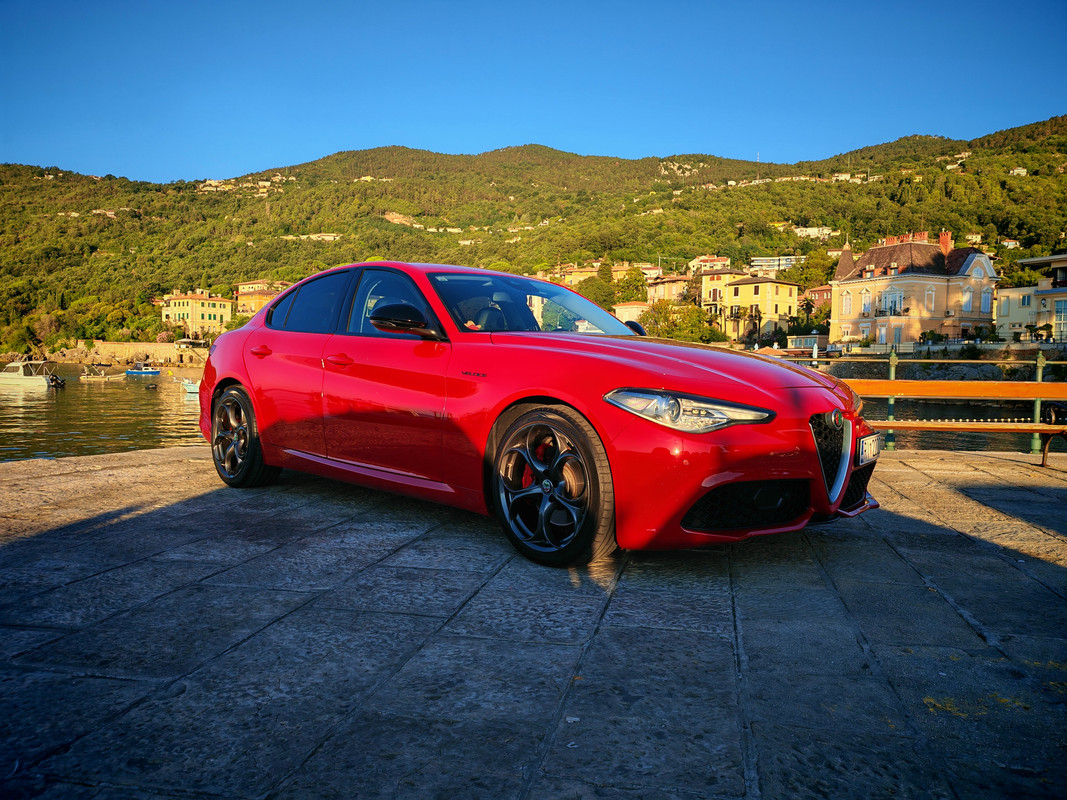

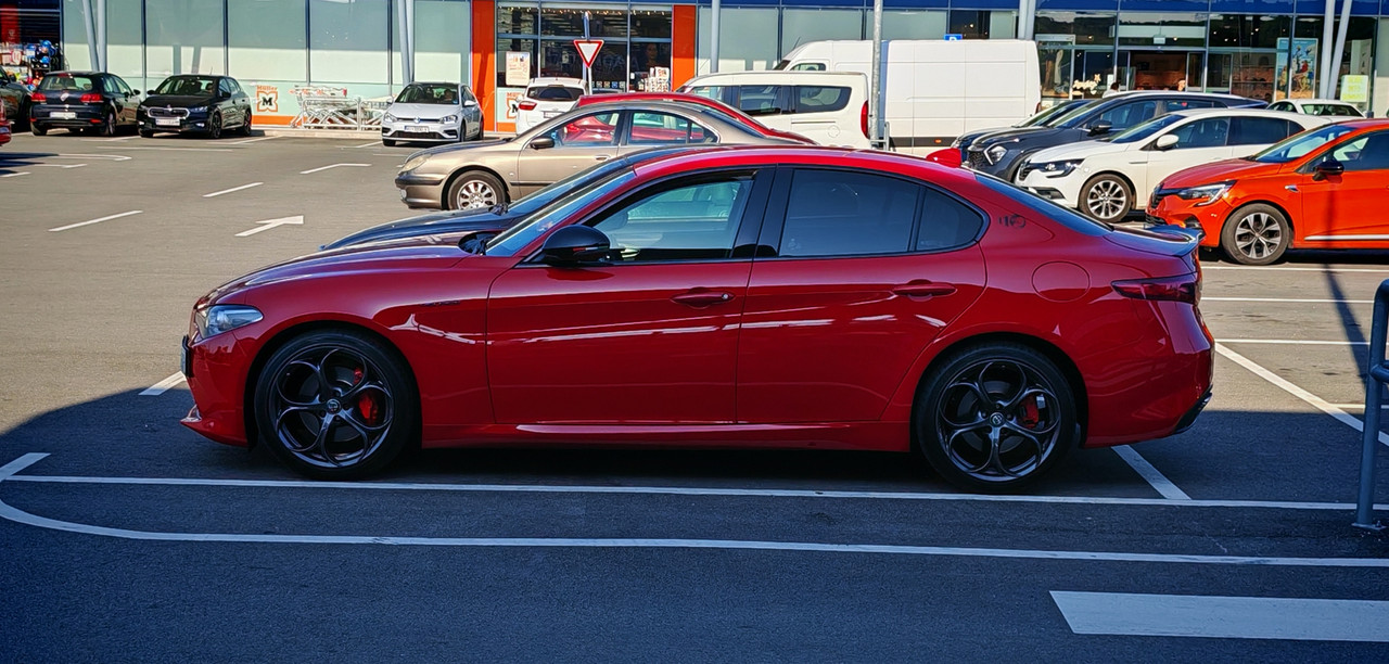

Potamnili smo stakla 75 % zadnja
imagehosting
 :mah:

« Odgovori #98 u: 11-07-2025, 16:31:20 »
E sad je to to. :clap:
Kad vidim tvoju i Marinovu Giuliu dodje mi zelja da je i ja kupim nakon Stevice.
  • Postova: 21405
« Odgovori #99 u: 11-07-2025, 17:28:15 »
I mene to ceka. Koliko penezica si dao da ti naprave ugl sve skupa sa foliom.
Btw top izgleda.

280 eu auto Sac.

Super, jedan me pita oko 200-250e tu par sela od mene.

Odli?no, imam da delti zatamnjeno i odli?no je, to?no fali kada nema

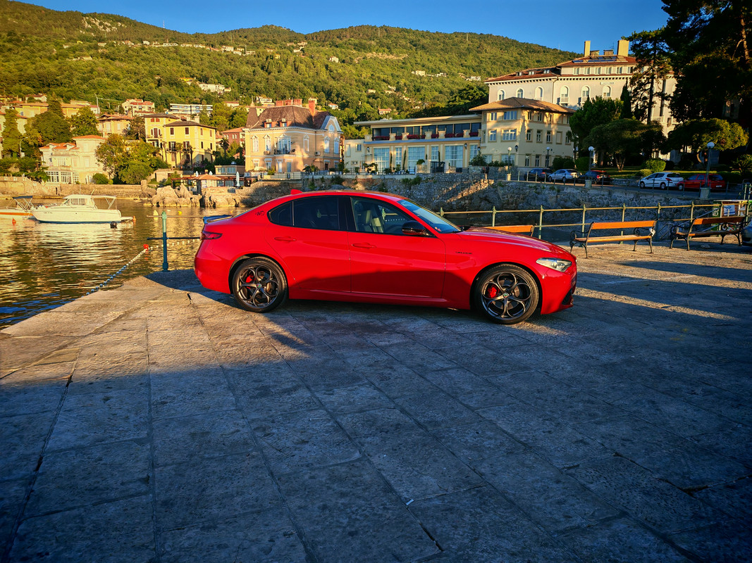

« Odgovori #103 u: 01-08-2025, 07:16:21 »

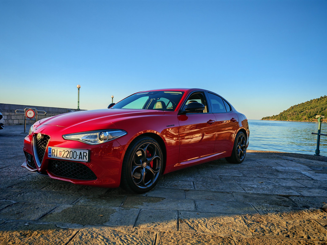

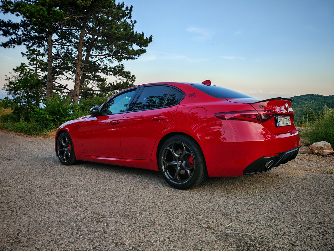

Dobro jutro
?ekam da mi stigne dodatak za android i apple car play,na redu su diskovi prednji i plo?ice i mali servis.

« Odgovori #104 u: 01-08-2025, 07:23:24 »
odlican top :love:
neke fine gewinde staviti da malo i cucne  :)
  • Postova: 3135
  • Karma: 114
« Odgovori #105 u: 01-08-2025, 07:26:53 »
odlican top :love:
Nema cucanja kod mene, ovo je taman kako je...  :crazy:

Prekrasna

Bas sam htjeo pitat dal je skalana. Cak ni ne treba, dobra je takva kakva je.
  • Postova: 3135
  • Karma: 114
« Odgovori #108 u: 01-08-2025, 11:12:57 »
Sve original.

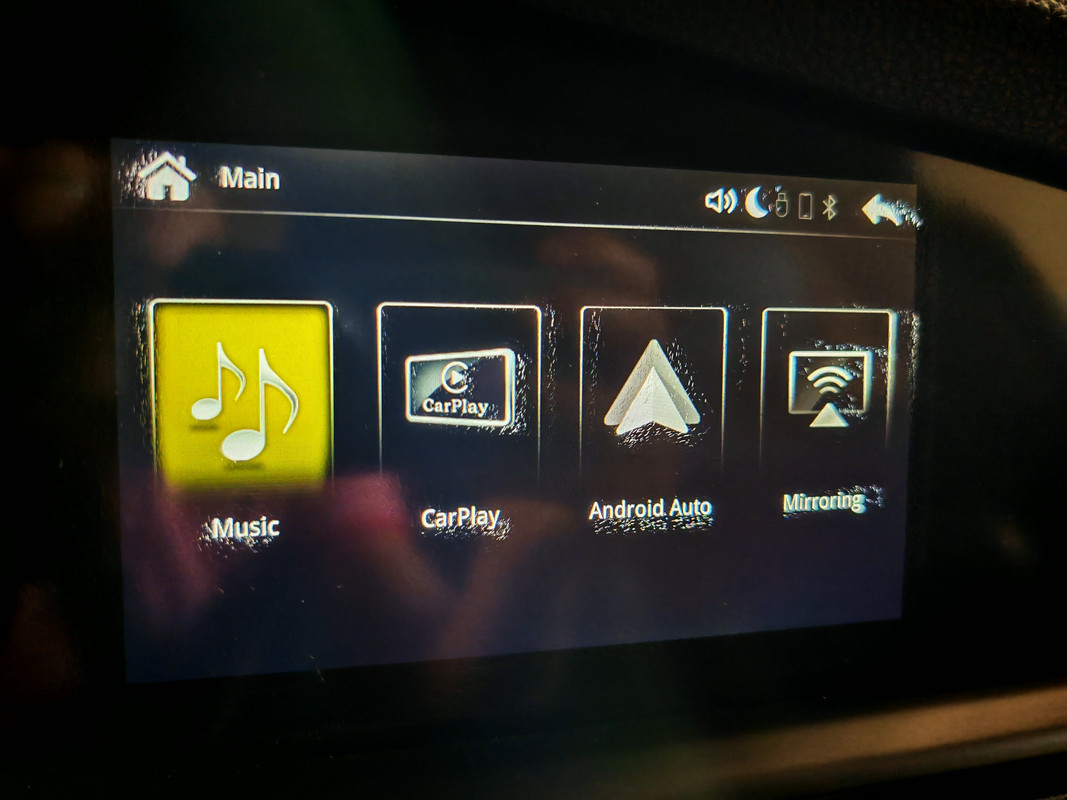

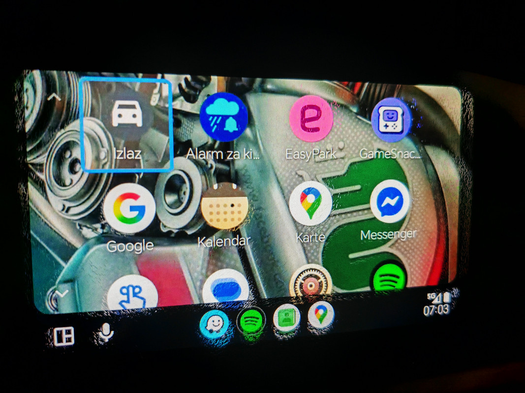

« Odgovori #115 u: 08-08-2025, 07:31:29 »

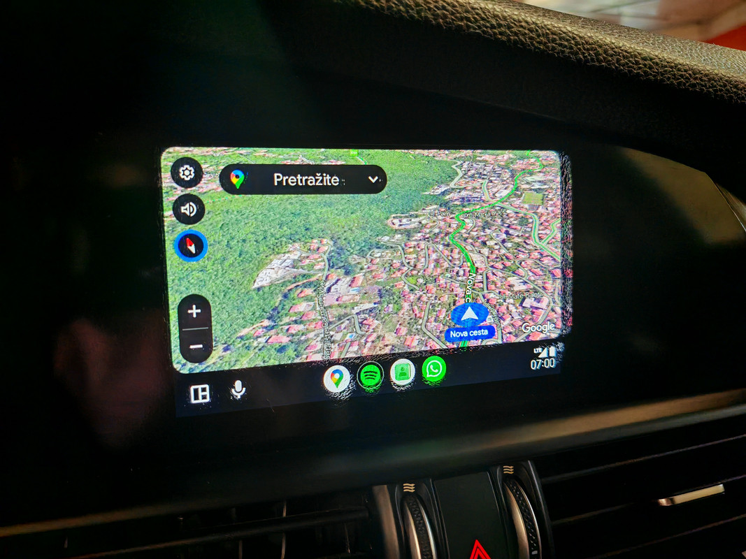

Spojio jucer android auto. Moram rec da je netko to dobro promislio i slozio da sve radi sa svime.
Spajanje je dosta jednostavno, ispod volana se skine plastika,ispod koje je na dvije vide glavni uredaj auta, ovaj novi ustvari je kao bypass, prekopcaju se kabeli s jednog na drugi i to je to, upustva se dobe i jako je lijepo sve objasnjeno.
Uredaj pokriva i 360 kamere ako ih imate, dobije se u instalaciji odmah i sva tri izlata,prednja,zadnja,bocna kamera.
Android auto radi super , treba podesiti jednu stvar kod zvuka jer kad se spojio prvi put nisam imao zvuk kod zvanja i javljanja na telefon, poslije takoder prema upustvima sve radi kako treba. Mozes zvati sa menia auta ili sa menia androida.
Google karte rade super, prikaz odlican. Moram jos skuziti kako radi mirroring. Nisam rekao da se dobije s uredajem wi fi antena tako da se sve spaja preko antene,nema kabela ili slicno.
Evo i par slika kako izgleda kad radi sve

Odli?ne info.
Nego jel ostaje i original radio navigacija i ostalo dostupno u meniju kao i prije?
  • Postova: 3135
  • Karma: 114
« Odgovori #117 u: 08-08-2025, 08:28:52 »
Sve sto si imao prije imas i sada ,prebacujes se  izmedu menia tipkom menu koju drzis 2 sec.

odlicno, nista ne gubis a dobijes puno. lajk!  :love:

da,preporuka svaka,cijena je sasvim korektna,platio sam carinu 13 eura,uredaj nekih 190 eura. Onaj engleski je 300 i nesto sitno...
