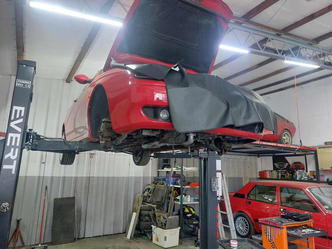

Ljuti radovi. Napokon je na dizalici, instaliraju se CF2 grane, probušene rupe za lambde za novim granama. Od dodatnih brtvi uzeo još 6x komada za spoj glava-grane ( OEM broj : 60573536 ) i 2x komada za CF2 spoj grane-downpipe ( OEM broj :60654239 ). Sveukupno sport od preko 500 eura, naravno Pere Sprint  :Rock:. Nakon ovoga ide mir, sad preko zime je zaista svašta nešto dobila, a na jesen ćemo viditi...Triba je malo i voziti  :D

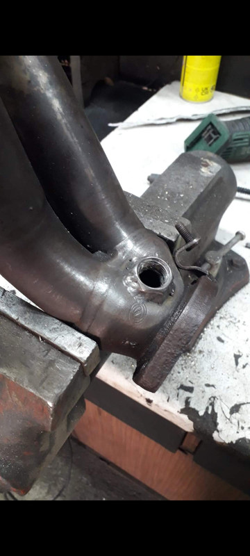

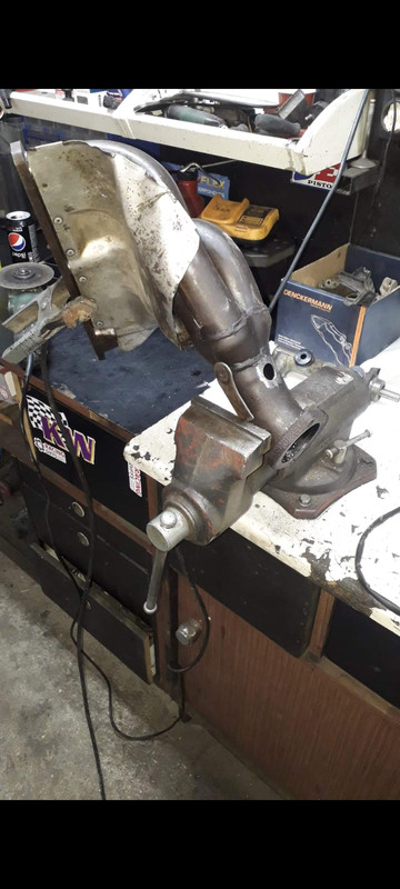

Sad ću ispati gunđalo, ali ovaj prihvat za sondu je kriminalno ružno zavaren
  • Postova: 2552
Odg: 156 V6
« Odgovori #197 u: 21-03-2024, 07:37:33 »
Ne znam kako je zavaren, al ako bude radio posao, dobar je  :crazy:
« Zadnja izmjena: 21-03-2024, 07:38:36 od M.P. »
Samo cekaj kad se ne bude mogao naci problem neispravne smjese i gdje vuce fals. Nije zavar toliko ruzan koliko su heftovi razmaknuti pa su izmedu ostale rupice.
Ako grane jos uvijek nisu montirane, da se ne bi morale kasnije skidat zbog tog banaluka, radije proci jos jedan prolaz po ovome i pazit da su heftovi lijepo slozeni jedan na drugi. Ili pojacat struju pa bez prekida proci jedan manji zavar. Vidim da je MAG masina u pitanju pa ako se nema pristup TIG-u da se lijepo materijal stopi, uvaziti navedeni savjet

Ovo nije finalni proizvod, ovo je slika od ponedjeljka. Ne skačite na zadnje noge  :crazy:
Vjerujem da je to Pere sve obradio kako spada prije montiranja na auto. Al eto, ako i bude kakvih problema, znamo sad di ćemo reklamirat  :)
Dajem prijateljski i dobronamjerni savjet. Ne zelim nikome solit pamet

Vozimo se, vozimo. Povratak na cestu. Dakle, sve montirano i sve dela odlično!   :drive:
Nema glupog zveketanja kad se auto upali. Ima nešto rezonancije na gasu na hladno, al to se skroz anulira kad se auto propisno zagrije. Dalje, auto definitivno bolje grabi ! Nije sad dobit od 50ks, al svakako se osjeti da lakše diše.
Cava me ovdje dosta uputio, a i na forumu sam negdje još pročitao da do toga dolazi jer se plinovi razbijaju i kovitlaju u praznom kućištu kat-a i tako zagušuju motor.  Tek sad vidim koliko je auto gubio sa praznim kućištima katova. Iskreno, to mi je bila najveća mana auta prilikom kupnje, morao sam to riješiti.
