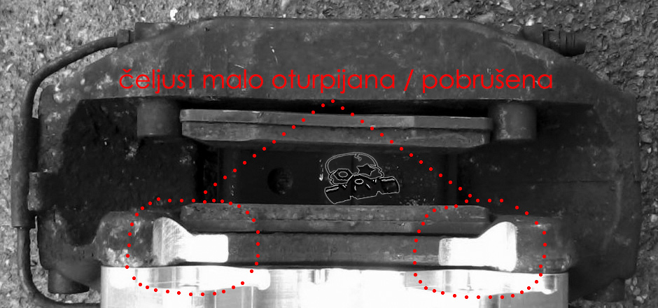

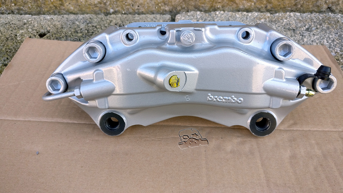

Odgovor svima onima koji su me pitali za nacrt i dimenzije adaptera za Brembo čeljusti i diskove 310x28 mm sa Alfe 166, a i inat onima što neka saznanja skrivaju ka zmija noge.
Normalno, meni ka laiku za Alfe, neke osnovne stvari san moga naći u bespućima interneta.
Naša san par slika i dobija ovo:
Hm, nedostaje još par bitnih sitnica i onda lipo uzmeš metar i miriš sam.
Uglavnom ono što je bitno i što nedostaje je istaknuto i ispada ovako:
 :hat:

I opet uz sve to ti treba skinuta glavcina i namontirati komplet set sve da se napravi da bude adapter 100% slozen da plocica nalijeze na disk potpuno ravno, vise o tome ti moze reci kolega Marial i Davor..

Svaka cast na nacrtu bas to trazim, rwci mi ovonje za 310 disk jeli tako, 330 je malo drugaciji

Citat: ivan149
Svaka čast na nacrtu baš to tražim, reci mi ovo je za 310 disk jeli tako, 330 je malo drugačiji
Da to je nacrt adaptera za 310 x 28 mm disk koji se ugrađuje na Alfu 166 i Lancia K.
Za moja mjerenja je korišten set novih TRW diskova i pločica i tri seta polovnih čeljusti sa Alfe 166.
Nemam pojma kakvih je dimenzija adapter za 330 mm diskove jer mi oni nisu bili u igri zbog mase, cijene a i mog stila vožnje, mislim ono ova moja GTV je kupljena da se ne modificira puno i da služi za svakodnevno korištenje.

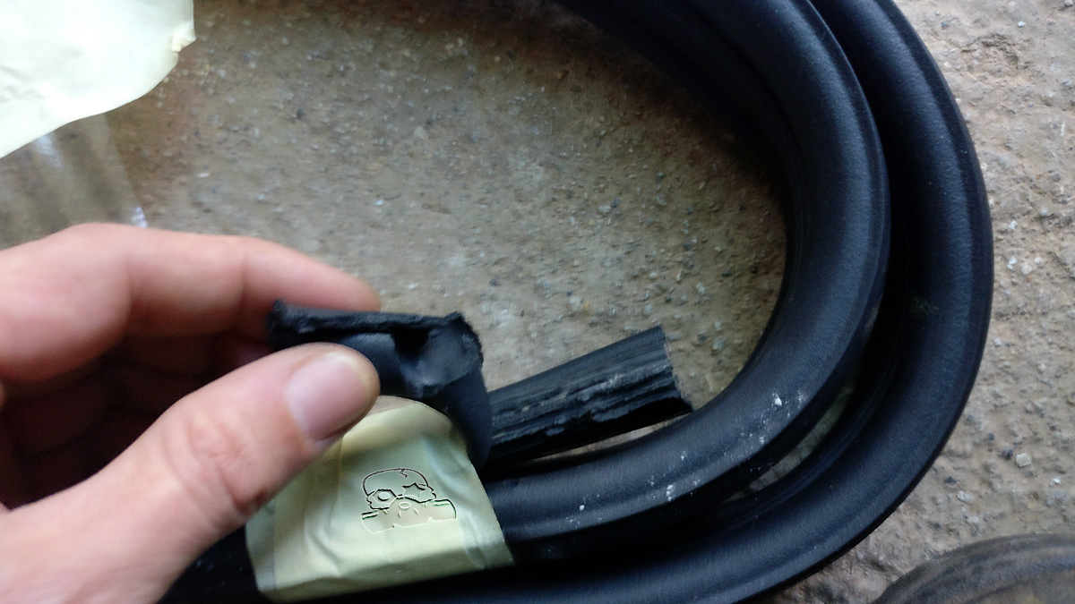

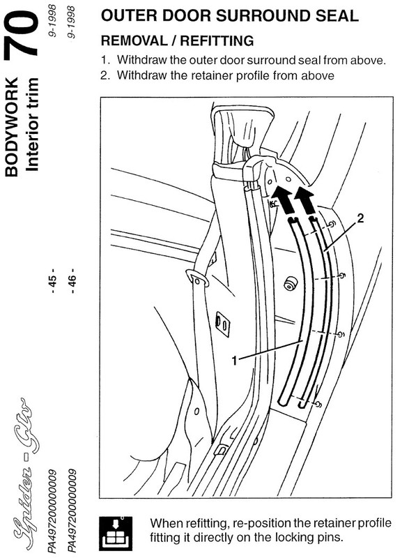

Jel pametno one vanjske kedere vrata dodatno učvrstiti sa tankom silikon dvostranom ljepljivom trakom?
Tvornički piše da triba samo naštekati na na one pinove.
E sad, kod mene je pogotovo na vozačkoj livoj strani taj keder popuca baš oko tih rupa koje idu na pinove i pri svakom otvaranju i zatvaranju vrata to šeta gori-doli, livo-desno ili ispadne.
Nabavija san cile polovne, desni gornji i donji, livi samo gornji (donji se još traži), i baš me zanima koliko bi dodatnim učvršćivanjem spriječija ponovno pucanje?
  • Postova: 17165
Odg: Alfa GTV 06052957 ˇSuperGirlˇ
« Odgovori #71 u: 16-09-2019, 21:10:49 »
Na svima popuca jer je plasticna baza, zalijepi dvostranom, pitanje je koliko ce drzati, da li ce ih vrata opet malo odlijepiti ili ne..

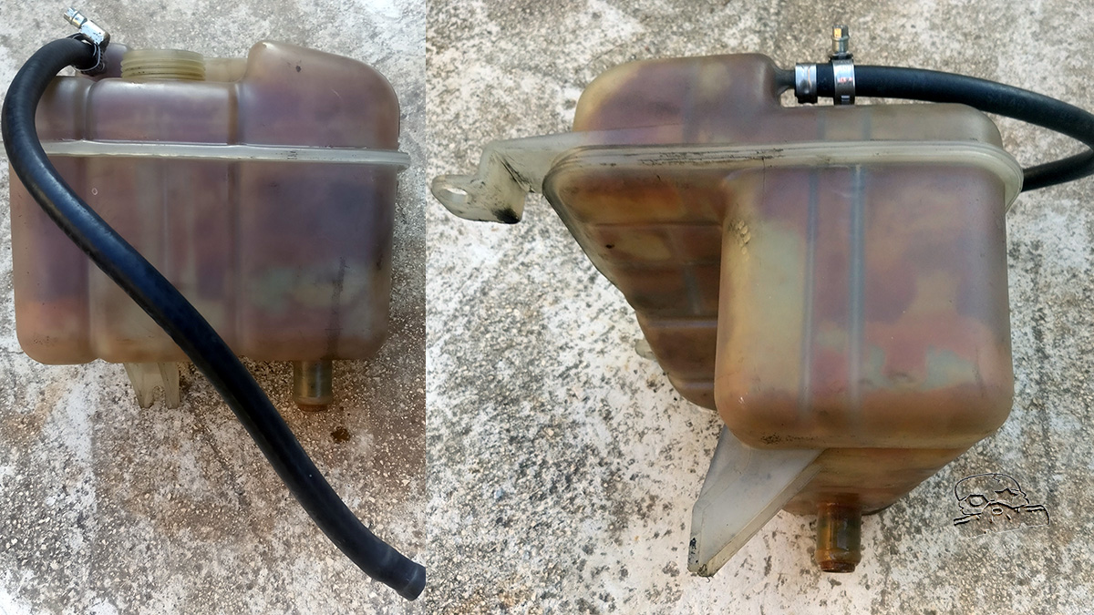

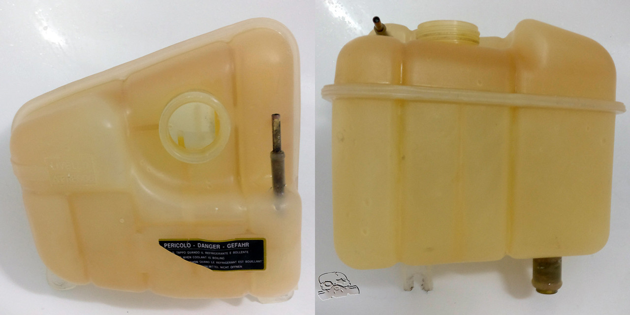

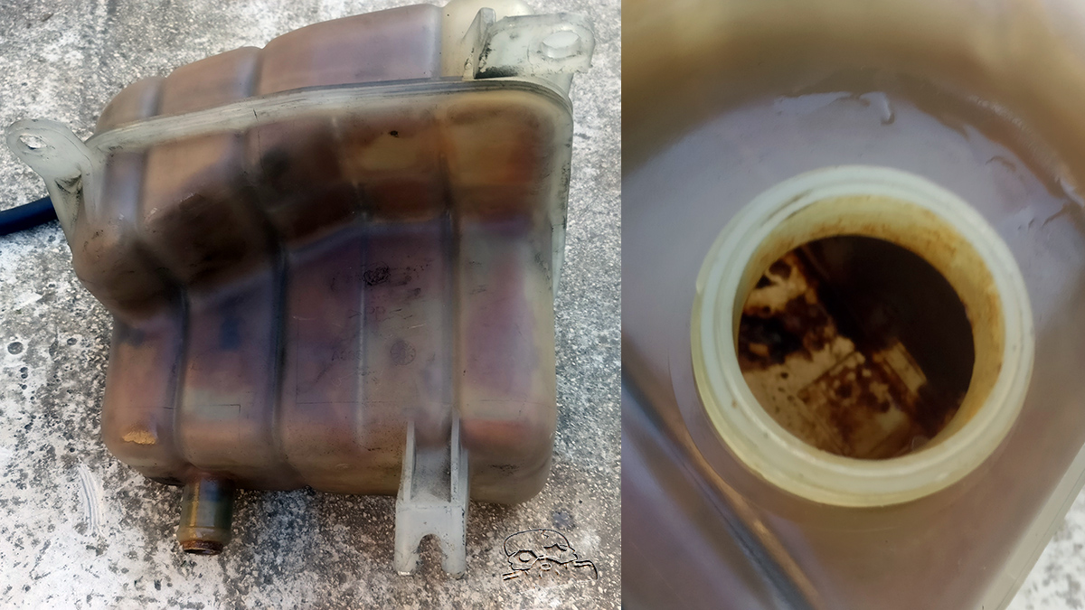

Ova ekspanziona posuda mi već dulje vrime bode oči! :o000:
Došlo vrime da se skine...
Antifriz je čist i moga bi se još koristiti, kaže tester da može do -21°C...
Ali izgleda da je netko od prijašnjih vlasnika liva običnu vodu i da se u posudi dobrano nakupilo ruzine i kamenca...  :fp
Tribati će par dana dobrog namakanja i puno riže da se ekspanziona posuda očisti.
Ono što me muči da li ću uspiti povratiti onu izvorno prozirnu bijelu boju plastike?!  :Hm
« Odgovori #73 u: 11-10-2021, 20:16:01 »
Procita temu od pocetka,promakla mi je dosad nekako...lipo pazis na nju i uzivas u tome. Svaka cast
A posuda teako da bude onakve boje vise,jedino novu da uzmes

Offline chaos
  • Postova: 958
« Odgovori #76 u: 13-10-2021, 21:38:46 »

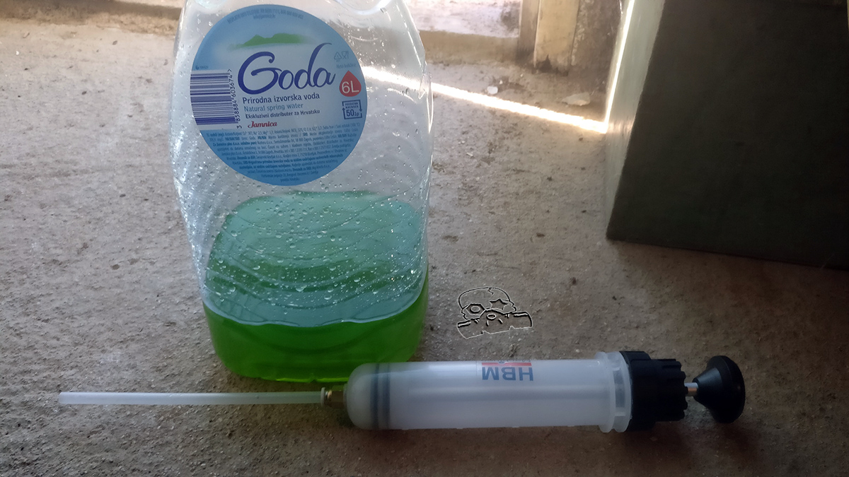

Najprije isprano vodom pod mlazom, da ispadne što ispasti može.
Onda ulivena boca "Cillit Lime & Rust" da otpusti i kamenac i ruzina. Točalo se oko 24 ure, a smeća ka u priči.
Onda još jedno ispiranje mlazom vode. Normalno nije sve popustilo.
Ubačena šaka "riže" i "praška za robu" i 2-3 deca vode. A onda mućkaj, tresi i prevrći (nimalo zabavno).
Rezultat zadovoljavajući jer požutila plastika je i dalje tu, pogotovo u gornjem dijelu di je obično najveća temperatura.
  • Postova: 17165

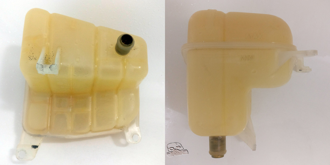

Već dugo se borim sa starijim karocama i viruj mi da san puno toga isproba ... od izbjeljivača, etanola, metanola, hidrogen peroksida, sode bikarbone, itd. uključujuči i IVASOL-61 koji je u biti H3NSO3, i davno san doša do zaključka da je to nemoguća misija, znači ako očeš picikato onda kupiš novo.

Svi mehaničari do jednog su mi za nove posude (pogotovo zamjenske) rekli isto:
"Ne budi lud, ove stare su nepoderive, a nove se raspadnu za par godina jer se zbog novih eko-zakona rade od materijala koji ima veću razinu biorazgradivosti, a onda se često dogodi da se to razgradi i prije vremena..."
I tako sam odustao od ideje da to mijenjam.

Citat: Paso
Slažem se, mada nije samo plastika u pitanju, prije su se radile stvari da traju.
Vezano uz to, znam da je 916 ipak malo kvalitetnije rađena u odnosu na druge modele tih godina, ali meni je nepojmljivo da vijak koji se nalazi u portapaku (daleko od vanjskih utjecaja) zaruzina i da pri skidanju ne da pukne, nego se doslovno raspadne.
Ža mi je, ali kod mene na mojoj GTV ima puno vijaka i obujmica starijih od 35-40 godina, koje na sebi nose žig BMW-a ili MB.

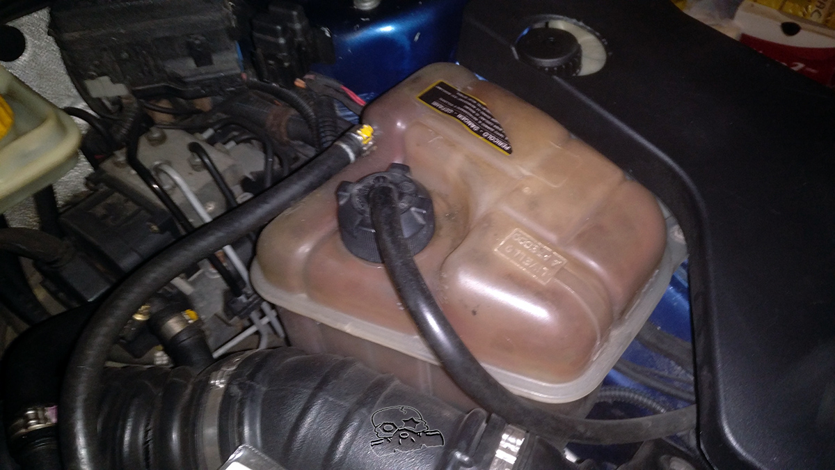

Ok, oko ekspanzione posude san se malo namučija, nije baš baš kako san tija da bude, ali eto, ipak je to oriđiđi i relativno dobro se uklapa u "motorni pejzaž".....

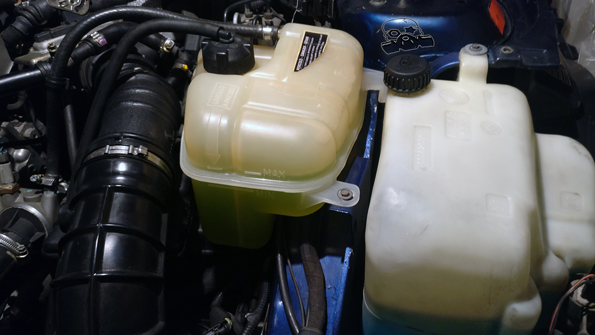

Idemo dalje.
Nema više žute!
Decentno srebrna mi je u modi.....

Nakon šušenja, laganini sklopocija ..... ispalo više nego dobro...
Jedva čekan malo više slobodnog vrimena da vidin kako se to slaže s felugama.  :?
