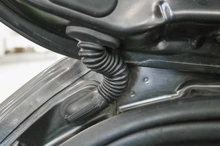

Prije/poslije
Najveći problem je što se zbog pozicije bužira na starijim godištima žice uvrću i pucaju. Naravno, rješenje bi trebalo biti kvalitetniji materijal žice, kao što kitovi za popravak nude.
Većina spomenutih boljki je i mene zatekla, i doći će joj zamjena u skorije doba, ali svejedno je auto mrak (pogotovo s TCT mjenjačem).
