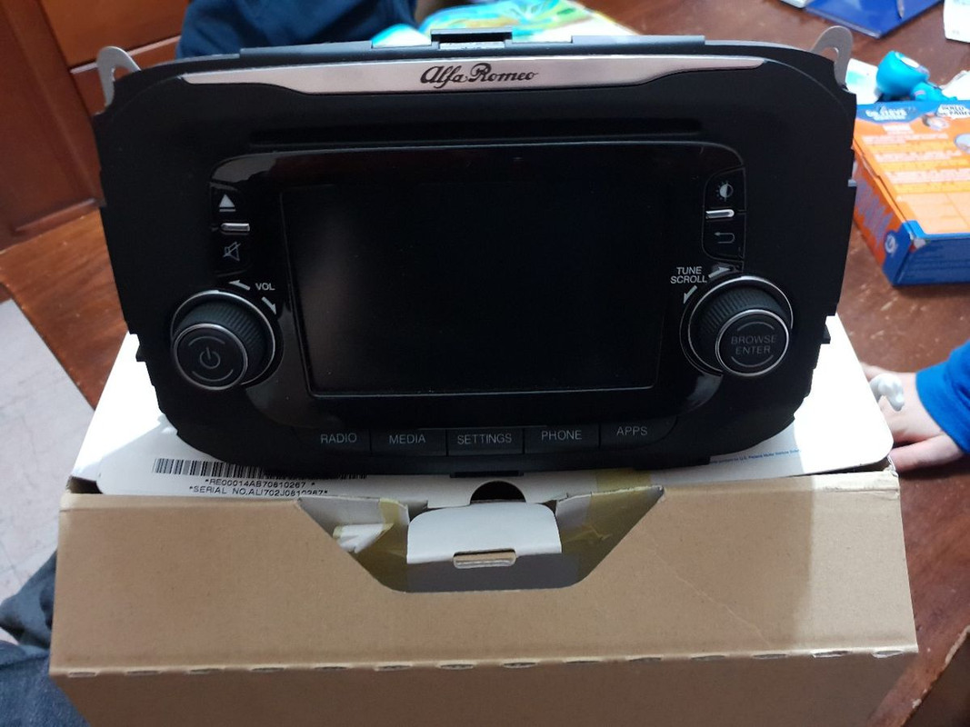

e sad, pošto na alfinoj centrali , ovakvoj:
:cigara:
pretpostavljam da ne postoji izlaz za sub, pa me zanima ako je netko radio tako nešto da pomogne savjetom.
Imam pasivni sub i pojačalo , to je radilo u prošlim autima bez greške.

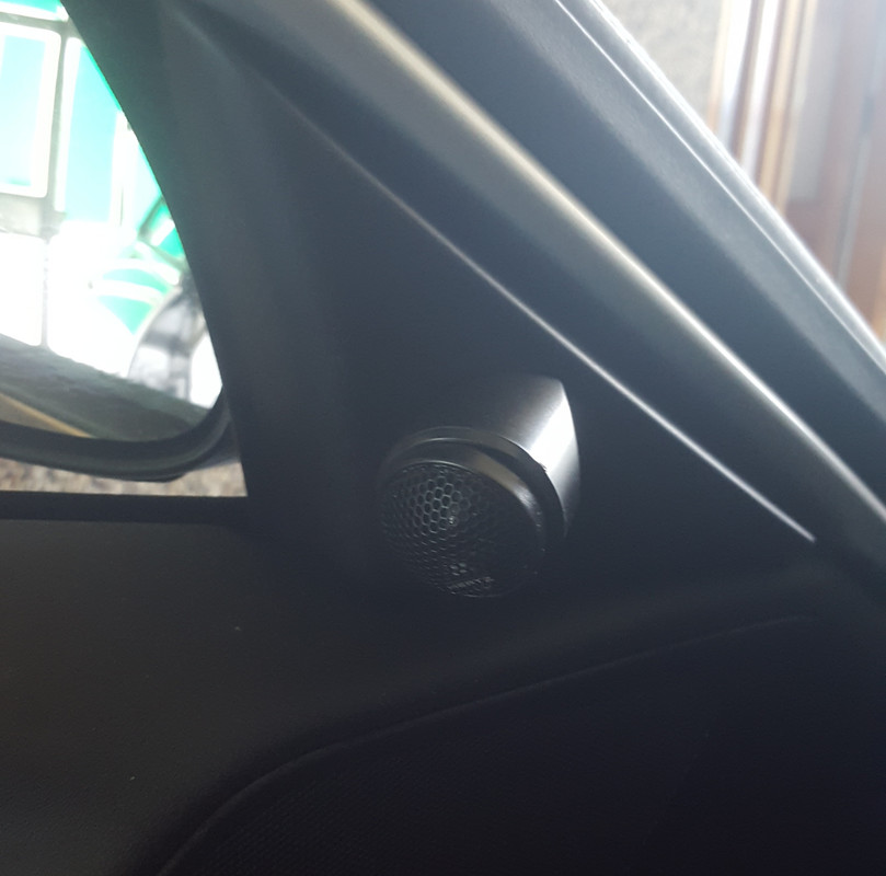

dok čekam na ugradnju, četvtatk,  http://autosound.hr/hr_HR/web-shop/subwooferi/subwooferi-aktivni/kicx-aln-201sa
, zamijenio originalne u vratima Hertzovim dvokomponentnim...:
napredak je više nego zadovoljavajući, još sub, i mislim da bi to bilo to... :hello:

Ovu sliku radija koji si gore stavio- on nema navigaciju?
Pošto iza ima samo jedan fakra bijeli priključak- vjerojatnl za radio antenu
Offline verde
  • Postova: 80
  • Giulieta 175 ks TCT 2015
    • osijek
Odg: gulietta...audio
« Odgovori #21 u: 07-10-2019, 14:50:46 »
nema navi....mislim da je to postalo passe trošiti lovu na dodatnu opremu u moru dostupnih app za mob,...a update za tvorničke nav boli glava....moje skromno mišljenje... :ok:

« Odgovori #23 u: 10-10-2019, 16:57:36 »
dovezao se sa ugradnje ...TO je TO, dakle taj sam zvuk tražio...na 20 ga ima sasvim dovoljno, svjestan sam da sam hendikepiran snagom HU pa stoga pametno, ali .... :ok: :ok:
postavke: bas na 0, srednji +1, vioski +1, loudnes off...pun auto zvuka za 1800 kn.... :hello:
