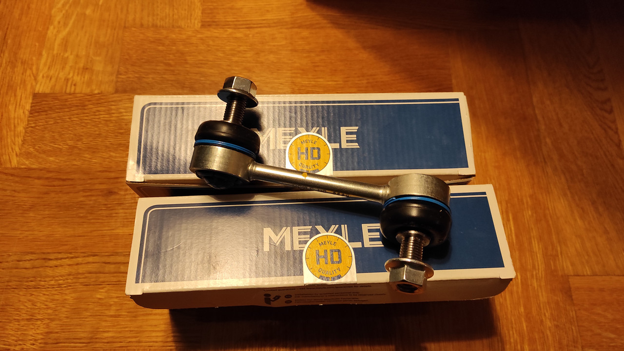

« Odgovori #587 u: 30-11-2020, 15:50:17 »
zadnji stabilizatori su reklo papa
pa sam uzeo ove
