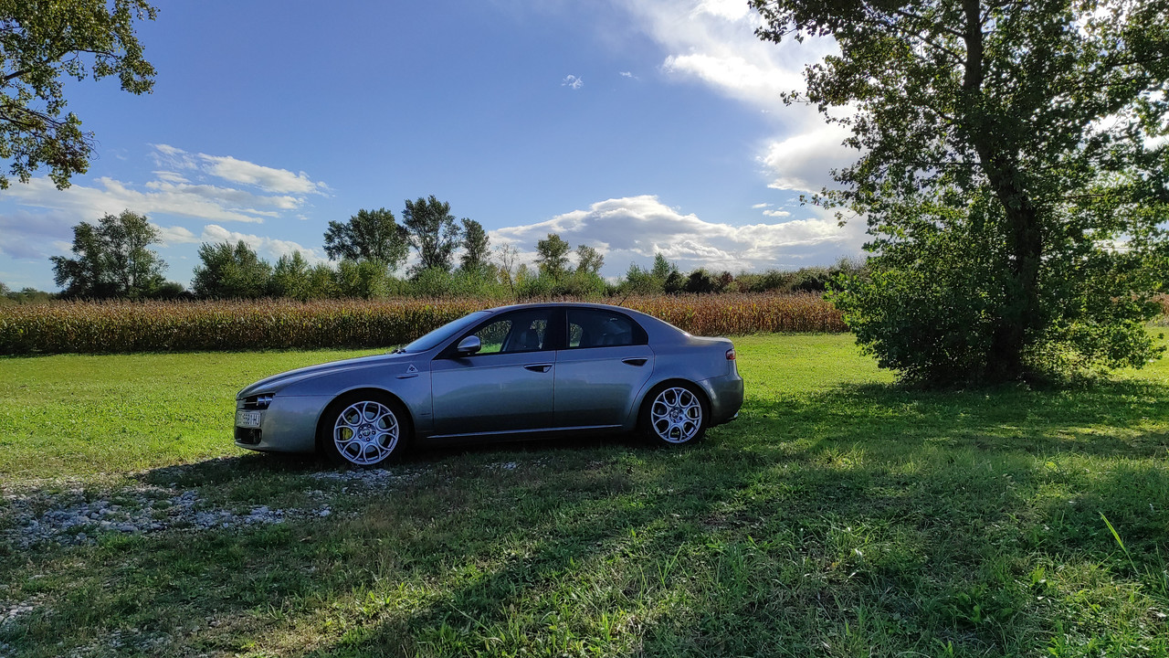

« Odgovori #544 u: 04-10-2020, 15:41:56 »
 kukuruz i 159

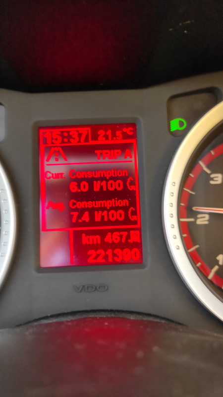

« Odgovori #551 u: 03-11-2020, 16:56:24 »

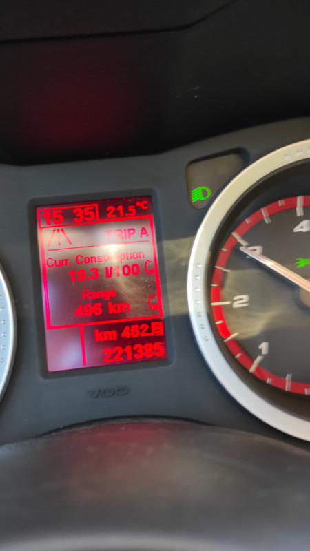

Šta mislite da li je ovo velika potrošnja :?
  • Postova: 21832
« Odgovori #552 u: 03-11-2020, 17:50:06 »
A ne nije  :lol
  • Postova: 7649
« Odgovori #553 u: 03-11-2020, 18:33:16 »
A ne nije  :lol
tebi GT ne troši toliko zato što ti fali cilindar :Hihi:
  • Postova: 7649
« Odgovori #554 u: 03-11-2020, 20:20:24 »
a to još i pazim da ne troši puno
može ona i više :lol

« Odgovori #556 u: 04-11-2020, 07:35:22 »
da ne bi stvarno netko pomislio da onoliko troši :tooth

« Odgovori #558 u: 04-11-2020, 11:08:05 »
daj mu malo gasa!
kakva ti je to potrosnja za 2.4 motor  :o000:
samo lagano
ako stisnem gas vidiš koliko troši :lol

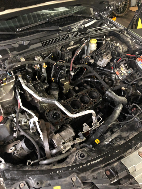

« Odgovori #560 u: 28-11-2020, 08:27:43 »

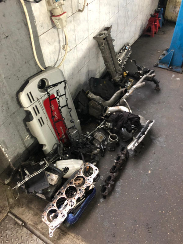

ne znam od kuda da prije krenem
dižem se ujutro, sav nadobudan, pun elana za posao, sjedam u auto u 6 ujutro upalim i izađem na rikverc, kada ispod friška fleka, dignem haubu, a ono imam što i vidjeti. u posudi nema antifriza, odvrnem čep posude odmah se malo dignuo nivo, e tu smo sranje samo takvo :Angry1:
mjerenjem ispušnih plinova u sistemu hlađenja, pokazalo se da ih ima koliko hoćeš, dijagnoza pukla glava motora :o000:
« Zadnja izmjena: 28-11-2020, 08:29:44 od kizo »
  • Postova: 7649
« Odgovori #561 u: 28-11-2020, 08:37:39 »

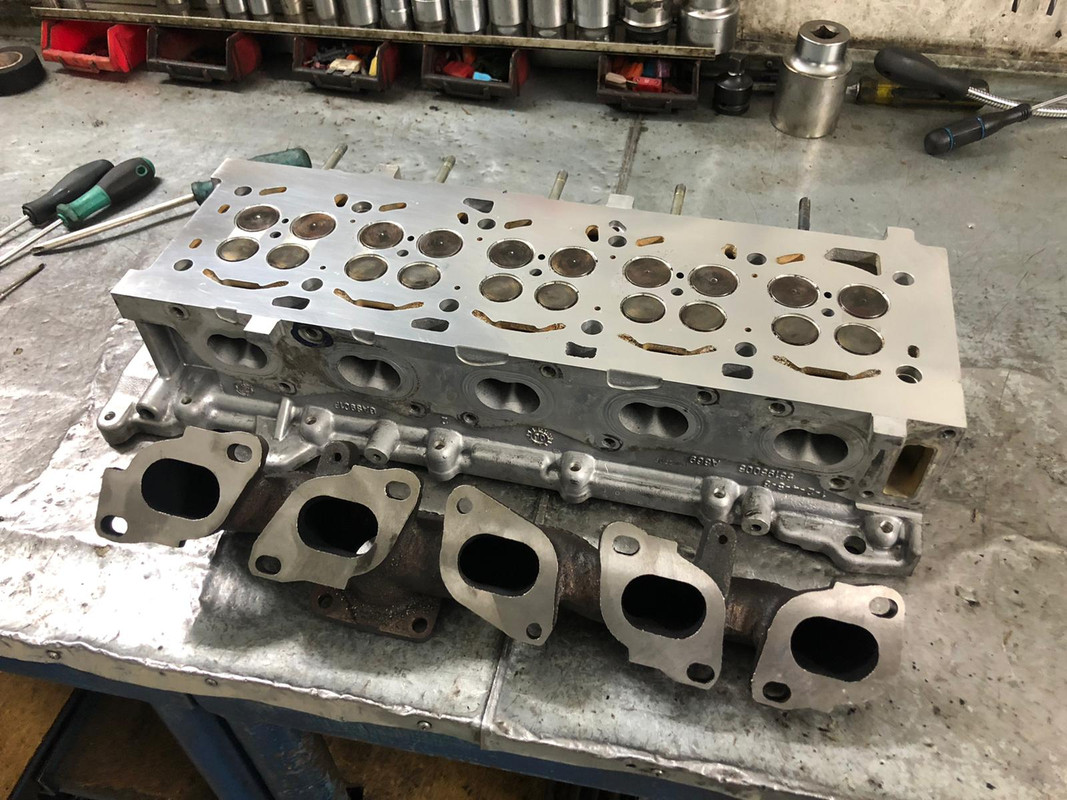

odvezena je u SK na slaganje, Maki je to rastavio i odnesao glavu i ispušnu granu na slaganje
znači promijenjeni su brtvilo na glavi motora, brtilo na ispušnoj grani, poklopca ventila, stavljeni novi vijci na glavi motora, strojno obrađena glava motora (generalno uređena) i ispušna grana, sve sastavljeno nazad i sada je opet u pogonu
nakon skoro tri tjedna preuzeo auto u četvrtak i napravio probnih 500km
sada radi puno mirnije i tiše, reklo bi se da prede
« Zadnja izmjena: 28-11-2020, 08:41:47 od kizo »

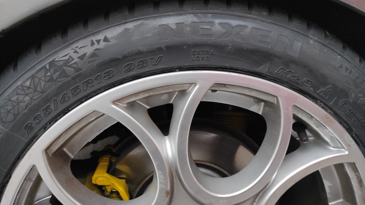

Pošto je bila tako dobra dobila je odmah sutradan sve 4 nove zimske gume
« Zadnja izmjena: 28-11-2020, 08:43:01 od kizo »

sada je sve složeno, lakši sam za brdo love i samo gas :Crazy
« Odgovori #565 u: 28-11-2020, 09:28:27 »
Ajd,sad si to bar riješio,pa nemoraš više brinut kad če puknut  :tooth
Samo gas dalje  :ok:

  • Postova: 4013
  • Karma: 148
« Odgovori #569 u: 28-11-2020, 12:02:48 »
Steta, ali izgleda da je to na 2.4 neminovno. Samo je pitanje kada ce te zadesiti.
Nadam se da je to to od problema na jedno duze vrijeme
